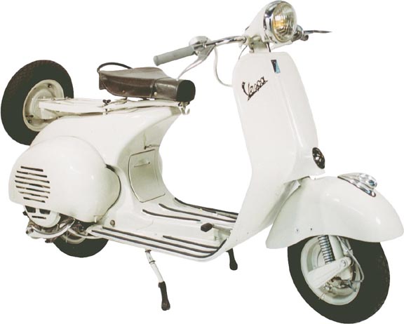

Guten Abend liebe Gemeinde,
hier endlich mal eine "echte" ACMA-Frage, die wahren Expertenrat braucht:
Welche Kotflügelfinne (oder Nippel oder wie auch immer) war denn an der 1955er (v56) ACMA verbaut? Es gibt ja diese etwas gnubellige:
Gnubbelig
und diese etwas spitzere:
Spitz
Meine bisherige Recherche hat ergeben, dass der 1. bei Scooterhelp an die 1955er ACMA verbaut scheint. Sieht man ja auch im Link. Der zweite, also der spitze, wurde laut Handbuch der 1955er ACMA verbaut.
Nu steh ich wie "Horst inne Brombeeren" und weiß nicht weiter. Wer hat hier wirklich Ahnung?
Bearbeitet von vicente
Hallo ,
bei denen die ich gesehen habe war es die spitzige auf der V 56-57 ,
die Gnubbelige auf der V55 und davor....
bitte mich zu korrigieren wenn andere Erfahrung
Grüße Bernd

Sogar mit Bülders! Klasse. Danke.
Also müßte meine die spitze Version bekommen. Die gnubbelige finde ich irgendwie schicker ... aber egal. Soll ja passen :-D
