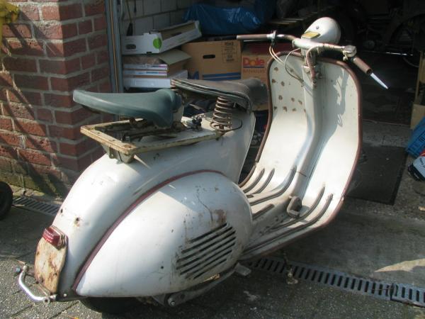

Ich habe mir einen ACMA V55 zugelegt und die ist an der ein oder anderen Stelle ein bisschen verbastelt und ab und an fehlt auch mal ein Teil.
Jetzt dacht ich mir hier gibt bestimmt den ein oder anderen der mir ein Bild liefern kann auf der eine Orginale V55 rundum abgebildet ist damit ich beispielsweise
sehe welche Finne oder Rücklicht an den Hobel kommt.
Grüße Gabriel

die üblichen Rep-Kaskaden für die VBB oder die GS3 habe ich gerade mal an meiner V55 gehalten - die sind deutlich zu kurz..
