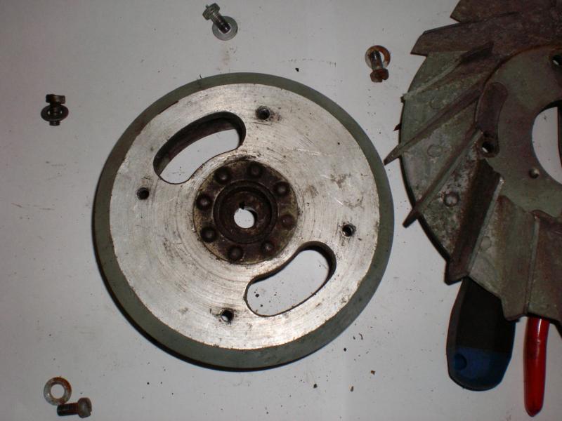

Mahlzeit...
Mir sind zwei Ausführungen der Acma-Polräder bekannt:
1.
2.
(Bis 1952 rund und dann länglich???)
Gibbet weitere Unterscheide zwischen diesen Polrädern (wenn ja welche?)oder is es von der Funktion her egal welches verbaut wird (oder haperts an der Einstellung des Unterbrechers...)???
bin leider nur ein amateur - aber zündfunke sollte trotzdem vorhanden sein.
Sind/Waren beide magnetisch? Meiner Meinung nach hat das "neuere" den Vorteil
schöner den unterbrecher einstellen zu können - aber von der Funktion allgemein?
und an der zgp kanns nicht liegen
Lass mich aber gerne belehren :-D - Zündung/Elektric ist nicht meins :-D
Moin, moin!
Nochmal in Sachen Polrad...
Das rechts abgebildete Polrad hatte ich am Motor meiner 53er Acma (Wölbung auf dem Konus in Höhe der Nut), das links abgebildete Polrad (auch Acma???) hat die Wölbung gegenüberliegend der Nut...
Wer kann mich in Sachen Polrad und Funktion aufklären???
Handelt es sich bei einem der Polräder also nicht um ein Acma-Polrad (gehört ansonsten wozu?) oder wie jetzt?
Wußte bisher nicht, dass die Dinger so unterschiedlich aufgebaut sind...
Hat doch auch nix mit dem Zündzeitpunkt zu tun...
Hoffe auf Info's
Gruß Blommel
ich denk mal daß du bei dem anderen polrad ( nocken um 180 grad versetzt)
auch ne andere ankerplatte brauchst , bei der der unterbrecher
auch um 180 grad versetzt ist , sonst kann das net funktionieren...

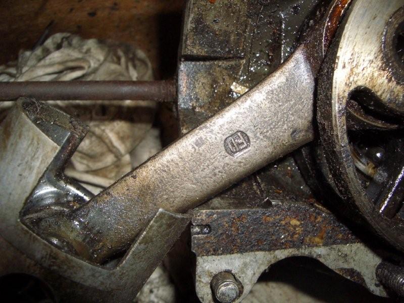

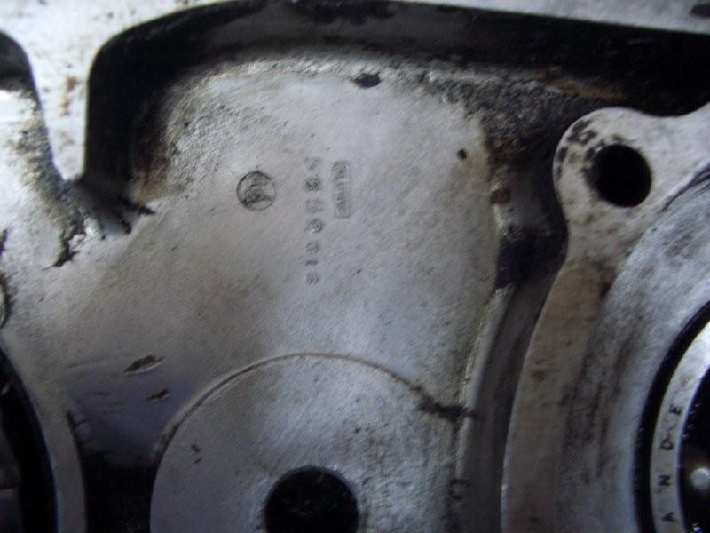

Eine Frage an die ACMAler: Was steht denn auf den Motorgehäusen der frühen ACMA Modelle? VESPA oder PIAGGIO? Habe hier noch einen fast kpl. Motor (Bj. ca. 1954), kann den aber nicht zuordnen. Dachte immer, dass nur die Hoffmänner den VESPA Schriftzug auf dem Gehäuse hatten. - Außerdem hat der Motor französische Kugellager, ein eigentümliches Zeichen auf der Kurbelwelle und die Bezeichnung "ALUVAC" auf einigen Gehäuseteilen.
Hallo
Auf meinen ACMA Motoren war immer dieser Vespa Schriftzug drauf.
Die Kurbelwelle schaut auch danach aus
Was steht denn als Motornummer drauf?
Da die Franzosen zumindest bei den Rohrlenkern (meines Wissens nach) matching Numbers
hatten könntest du evtl. das Baujahr eingrenzen.
Ich habe festgestellt das ab Baujahr 53 und abwärts das Kickstartsegment
separat auf der Antriebswelle sitzt, das würde dann weiter eingrenzen...
