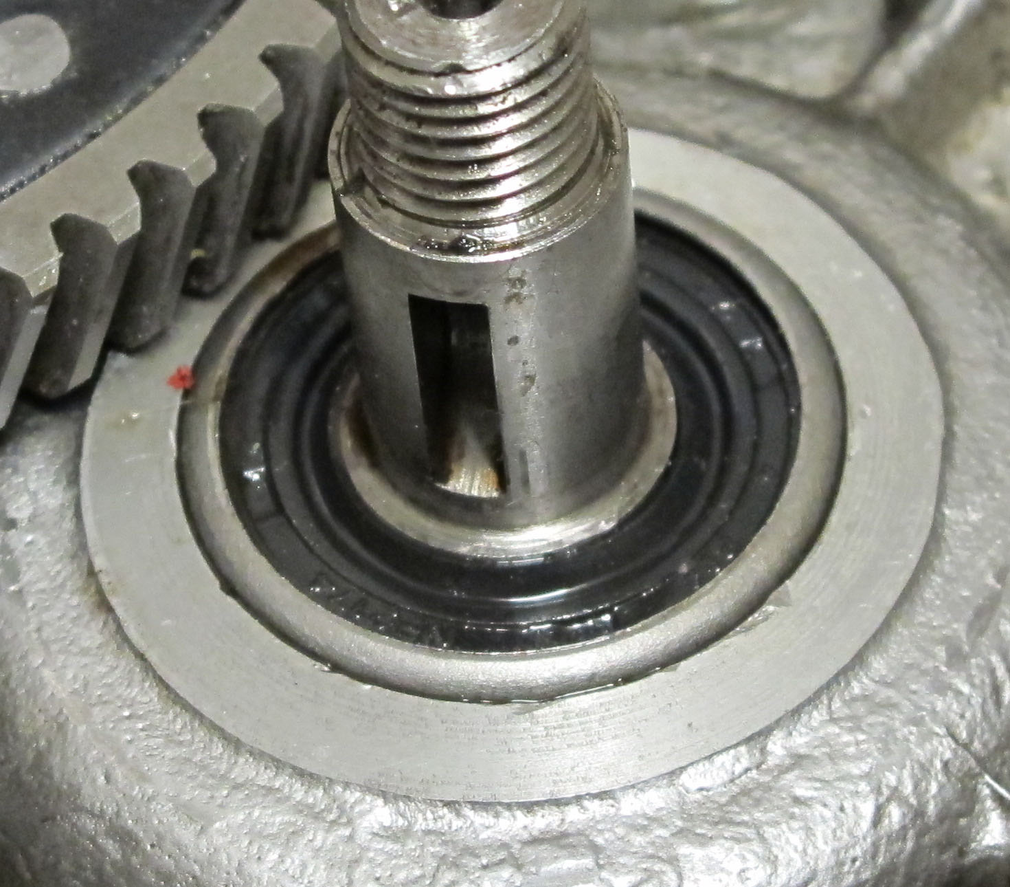

Folgendes Problem!
Am Foto wo die beiden Siri's abgebildet sind, ist mir ein kleiner Unterschied aufgefallen.
Normalerweise verbaue ich den Linken!
Bei der ACMA hatte ich nur den Rechten bei der Hand. Eingebaut schaut der irgendwie komisch aus!
Mir kommt, wenn ich die große Beilagscheibe drauflege, der Abstand irgendwie so groß vor!
Was meint ihr?

sieht aus, als hätte die äussere Lippe gar keinen gescheiten abschluss. ist die irgendwie "umgestülpt" beim montieren?
bisher hab ich bei wideframes auch immernur siris mit einer dichtlippe gesehen...nicht 2 !!
ist der siri richtigherum drin? so herum wie er im 1. bild zu sehen ist?
fällt mir noch ein: natürlich muss die kante wo die kurbelwelle dicker wird, oben rausschauen ! ist ja der anschlag für die metallscheibe und für die kulu.
sieht so aus, als wäre die welle nicht weit genug ins lager eingezogen, oder das lager nicht weit genug im lagersitz...sitzt die welle denn mittig?

Ja, so ist er drinnen, die Feder Richtung Welle!
Da sind 2 Lippen drinnen, die eigentlich Dicke, die abschließt und dann noch so eine Art Dünne!
Habe aber einen anderen Ring probiert, gleich wie der, der drinnen ist und der hat auch so ausgeschaut!
Also irgendwas ist da nicht richtig, das kann nicht der rechte auf dem Bild sein.
Da die Dichtlipe in die andere richtung zeigt, das sieht aus wie ein doppel Simmering, würde also noch die Feder fehlen :crybaby::thumbsdown:
Also ich verstehs auch nicht ganz, hab aber schon bei 50is verbaut und das guckt anders aus ?
Ah, jetzt weiß ich es, hatte das schon mal bei meir Vb.
Hab das nicht gleich gesehen, der liegt ja noch zum teil auf der Auflagefläche der KW auf.
Ganz einfach mit nen sehr kleinen Flachschrauben dreher reinfahren und um die Welle ziehen und schon past das :thumbsdown:
Siehste geht doch :thumbsdown:
Mir hatts damals sogar die ganze Feder rausgezogen und ich durfte ihn dann wieder aufmachen...

Jetzt habe ich den Fehler gefunden. Die Lippe ist da irgendwie nicht richtig auf die Welle und ist quasi mitgerutscht.
Habe sie mit dem Schraubenzieher nach unten gedrückt und siehe da!

  Am 17.1.2011 um 20:13 schrieb VbTuning:
Ganz einfach mit nen sehr kleinen Flachschrauben dreher reinfahren und um die Welle ziehen und schon past das :inlove:
sag ich doch...!! :crybaby:
werde gleich mal schaun, ob mir "der franzose" die selben dinger verkauft hat...
also mit "dichtlippe und staublippe"...**klugscheiß**.... :crybaby:
fällt mir noch ein: hoffentlich hats die untere lippe nicht auch "gedreht"... dann wäre die feder raus... :thumbsdown:

Ich kann mir gut vorstellen, dass das Ding rausgesprungen ist. Verbaue jetzt den anderen!
Resultat:
Der andere Siri ist qualitativ mE besser und es gibt da weniger Probleme!
natürlich ist die Feder raus gewesen!

bin ich ja froh was gesagt zu haben...dachte schon "hoffentlich mach ich jetzt nicht unnötig die pferde scheu ?!"
manche wellen sind am übergang zur verdickung vom lagersitz mit 45° gefast...dann geht der siri besser drüber...auf alle fälle vorher fetten.
die kurbelwelle drehen oder bewegen beim zusammenbau hat bei mir auch schon geholfen.
