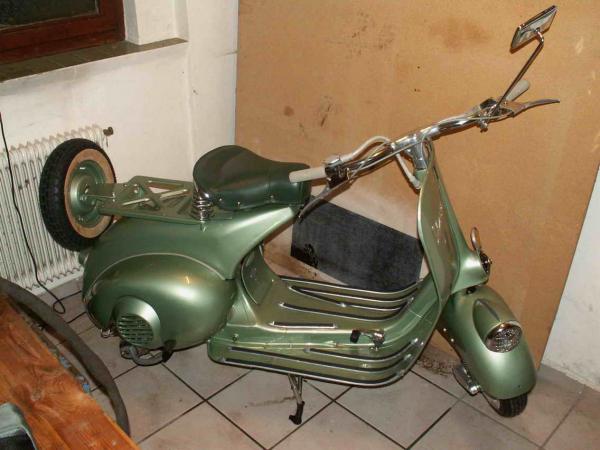

hi leute,
jetzt endlich stolzer besitzer eine v56 bj. 53
folgende fargen habe ich und würde mich riesig über hilfe freuen.
1.
kann mann den sattel mit den federn aussen einfach so draufsetzten oder passt das von meinem rahmen her nicht?
und wenn ja, wo bekomme ich einen solchen sttel her?
will jemand gegen meine sättel tauschen? (sind in super zustand)
und ich werde die ganzen chrom stoßstangen abnehmen,also wenn einer interesse hat.
2.
habe mir im rollershop die einen satz kotflügel bestellt mit offerner backe. (finde ich super, wenn denns passt, paket kommt morgen an??)
welche lüfterrad abdeckung passt. gibt es reproteile? habe hier eins in frankreich gesehen, passt das, wer weiß bescheid?
(wenn einer die alten org. backen braucht.......pn.)
post-20388-058933200 1300843069_thumb.jp
post-20388-026045800 1300843082_thumb.jp
post-20388-026696300 1300843101_thumb.jp
post-20388-036310400 1300843117_thumb.jp
post-20388-009801600 1300843128_thumb.jp
noch was,
habe gerade gesehen, dass der pappbrief den ich dazubekommen habe, nicht meine rahmen nummer hat!
werde morgen den verkäufer anrufen!!mal fragen was das soll!
also was ich sagen will, ist dann womöglich keine bj.53, oder? woran kann ich es erkennen??
bei dieser rahmennr. suche online ist kein präfix für die v56. oder bin ich zu blind???
also wi kann ich bestimmen wie alt sie ist?
danke
post-20388-038977300 1300843430_thumb.pn
Bearbeitet von tuebinger
@ Tuebinger
Herzlichen Glückwunsch zu deiner Französin,
sind ja einige Fragen:
Vorab, Baujahr ist frühestens Ende 1955
- Die Rahmennummer sollte im besten Falle auf der Plakette am Beinschild
und am Rahmen oben an der Vergaserklappe stehen.Dazu sollte die Motornummer
mit der Rahmennunner übereinstimmen wenn es Orginalteile sind.
Vielleicht ist die Plakette nachträglich drangekommen.
Die französischen Rahmennummern sind fortlaufend und du kannst das Baujahr diesem pdf entnehmen.
Deine ACMA ist mit ziemlicher sicherheit ne V55 - V58, die werden allgemein als V 56 benannt.
Dein Tank hat diese Sargform, welche eher bei V 56 verbaut wurde, die V54 abwärts haben einen
kleineren Tank.
Der Sattel ist ein spezifisches Teil und gehört zur V 56. Von V54 abwärts sind dann die Federn
Aussen auf den Bolzen befestigt.
soweit mir bekannt ist hat dieser Sattel einen anderen Abstand und würde nicht mehr mit
der V 56 Gepäckbrücke passen, die ist dann auch in X - Form.
Das mit dem Backenumbau bei der V 56 ist zwar ein netter Gedanke, passt aber nicht so
wirklich.
Das Lufterradblech mit dem Loch ist nur bei der V54 verbaut.
Auf eine Offene Backe gehört dann eine Lüfterradabdeckung mit Lamellengitter.
Dies kannst du aber bei ner V 56 nur mit Umbauarbeiten realisieren weil
der Motor eine ganz andere Bauform hat wie V 53 abwärts.
Die Lüfterradabdeckung mit dem Loch kann evtl. passen, aber der Lüfterradkranz
einer V 54 hat eine ganz andere Form..
de Carte Gris mit Eintragung BJ 53 kann definitiv nicht zu dem Rahmen passen.
das fällt mir im Moment ein und würde das nochmal überdenken, so ist sie doch auch schön?
an eine V56 ne offene Backe dran bauen ist für mich so ähnlich wie an nen Strich 8er Benz
Flügeltüren vom SL zu pflanzen ... :thumbsdown: ... aber Geschmackssache halt und das ist ja ok...
Grüße Bernd
Bearbeitet von Bernd K

@tuebinger: da kann ich mich nur anschliessen, tolles Teil ! :thumbsdown: würde auch nix umbauen...nix halbes und nix ganzes.
@bernd: was soll ich da noch schreiben, steht ja alles drin...
hoffe die see hat sich wieder beruhigt. grüße micha
Also wenn ich mal von ausgehe, dass der Rahmen ähnlich dem VN2-Rahmen ist, was man anhand der Tankform denken könnte, dann sollte auch ein entsprechender Sattel passen.
passt die repro backe, denke werde aber dennoch die org. behalten!!
m.e. ist das keine "repro-backe" sondern eine völlig neu erfundene form...die offenen backen waren nicht so schön rund sondern leicht kantig und die linke zuer rechten backe war nicht spiegelsymetrisch in der form... :thumbsdown:
sehe ich auch so !
und geht auch nicht so GS-Style hoch rauf ...
