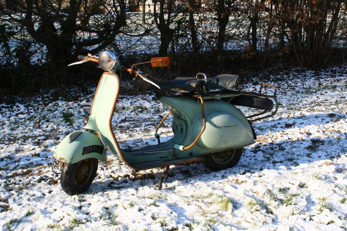

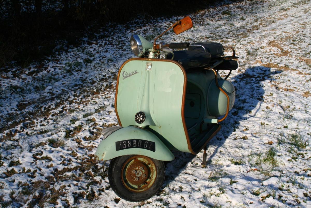

das da unten ist die hübsche, vielleicht animiert es jemanden mir zur seite zu stehen !
danke im voraus , yafo
post-38450-0-16634500-1336896331_thumb.j
post-38450-0-42418600-1336896430_thumb.j
