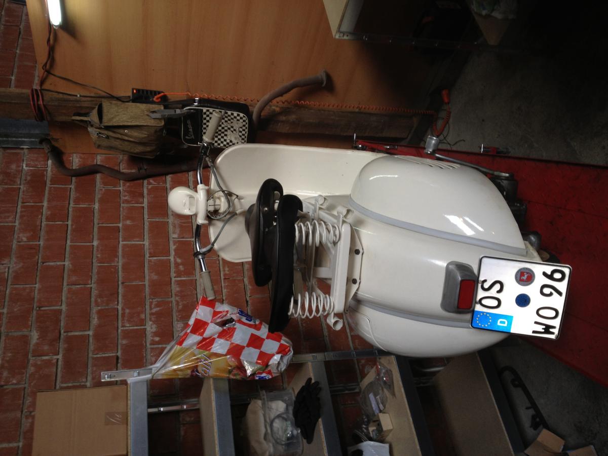

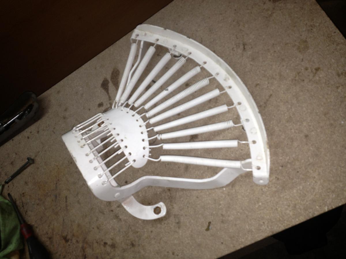

Tach! Ich nenne eine VL2T mein Eigen. Diese hat neben dem Schwingsattel vorne auch hinten einen. Dieses ist definitv nicht original, aber für meine Frau angenehmer. Insofern lebe ich damit. Leider passen die Bezüge, die man z.B. über SIP beziehen kann, nicht so richtig auf den hinteren Sattel. Der ist ein wenig breiter, dafür aber kürzer, als der vordere Sattel, zu dem sie Bezüge passen.
Mir wurde zugetragen, daß es sich bei meinem hinteren Schwingsattel um einen ACMA-Sattel handelt.
Kann mir das jemand bestätigen? Hat jemand Bezugsquellen für passende Bezüge?
Besten Dank vorab.
ein Bild wäre nicht schlecht, ich gehe aber davon aus, dass es ein Lambretta Sattel ist. Dieser wurde auf 80% der ACMA als Sozius Sattel verbaut. Den Bezug (Gummi) bekommst Du z.B. beim Casa Lambretta.
http://www.casa-lamb...roduct-249.html
Man braucht nur ein spezielles Werkzeug um den Sattel zu beziehen. Ich habe einen Bekannten der das macht (schätze 40.- pro Sattel).
Es ist aber auch möglich einen Lederbezug beim Sattler machen zu lassen, hat bei mir schon gut geklappt (siehe Bild).... Kosten insgesamt um die 100.-- - 125.--
