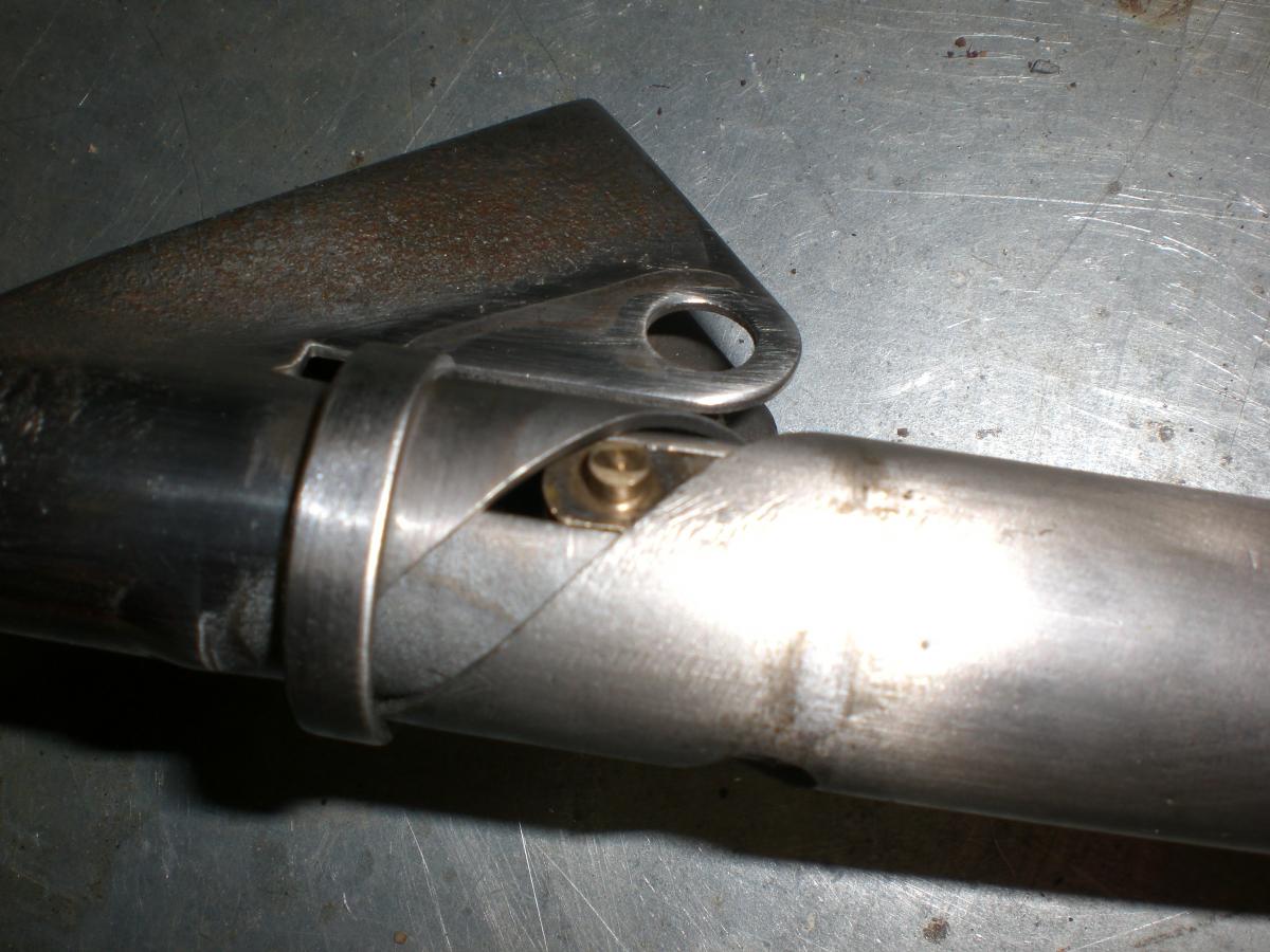

Hätte von euch jemand ein Foto von der Gasgriff Mechanik. Aus der Explosionszeichnung werd ich nicht schlau ...
Hallo Surplex,
habe leider keine Foto, aber vielleicht hilfts trotzdem.
Im Gasrohr ist so eine Art Gleitstein aus Messing. Durch diesen wird der Zug geschoben. Durch drehen des Griffs bewegt sich der Gleitstein richtung Lenkerende und gleichzeitig auch der Zug, da im Griff eine längliche Nut ist die den Gleitstein nach aussen schiebt.
Tom
hi...
hier die bilder!
Da fehlen aber noch die beiden kleinen Scheiben, die über die Nippel an dem Messingklotz gehören. Die sind quasi hutförmig und passen dann genau in die Spiralführung am Gasrohr!
