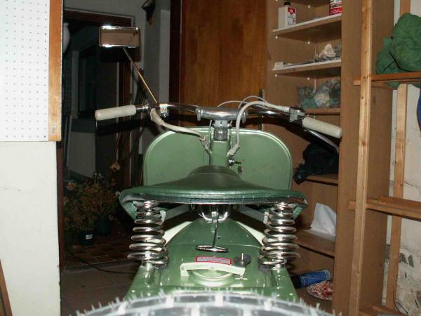

könnte mir bitte jemand erklären wo der chokehebel bei der 55er befestigt wird.
detailfotos wären super. rastet dieser hebel irgendwo ein beim kaltstart?
vielen dank schonmal
der chokehebel wird vorne am sattel befestigt und meißt mit einem draht am
lufi befestigt,somit macht er beim hochziehen dann die klappe auf.
bild gibts, wenn ich mein moppett wieder hier hab.

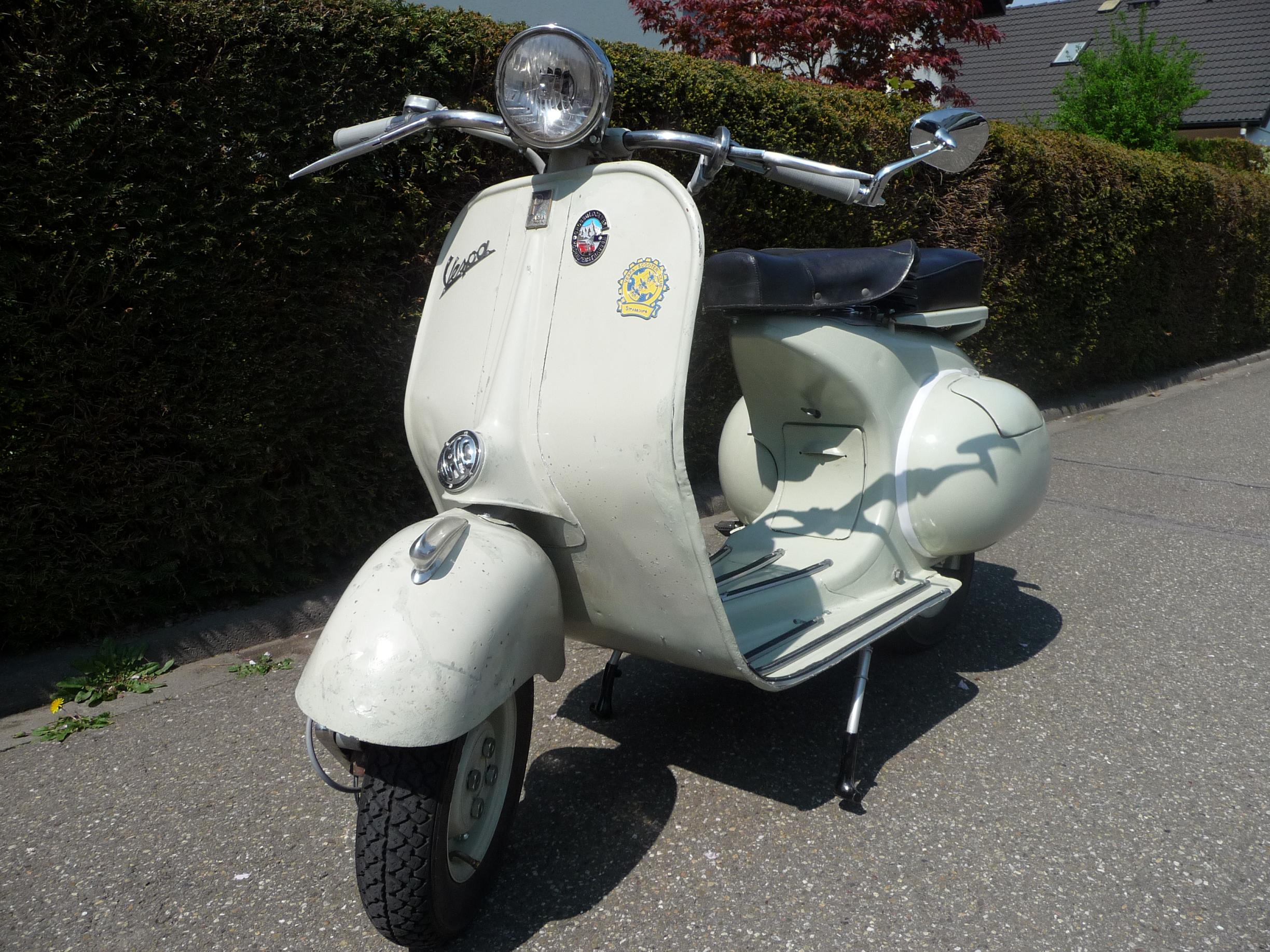

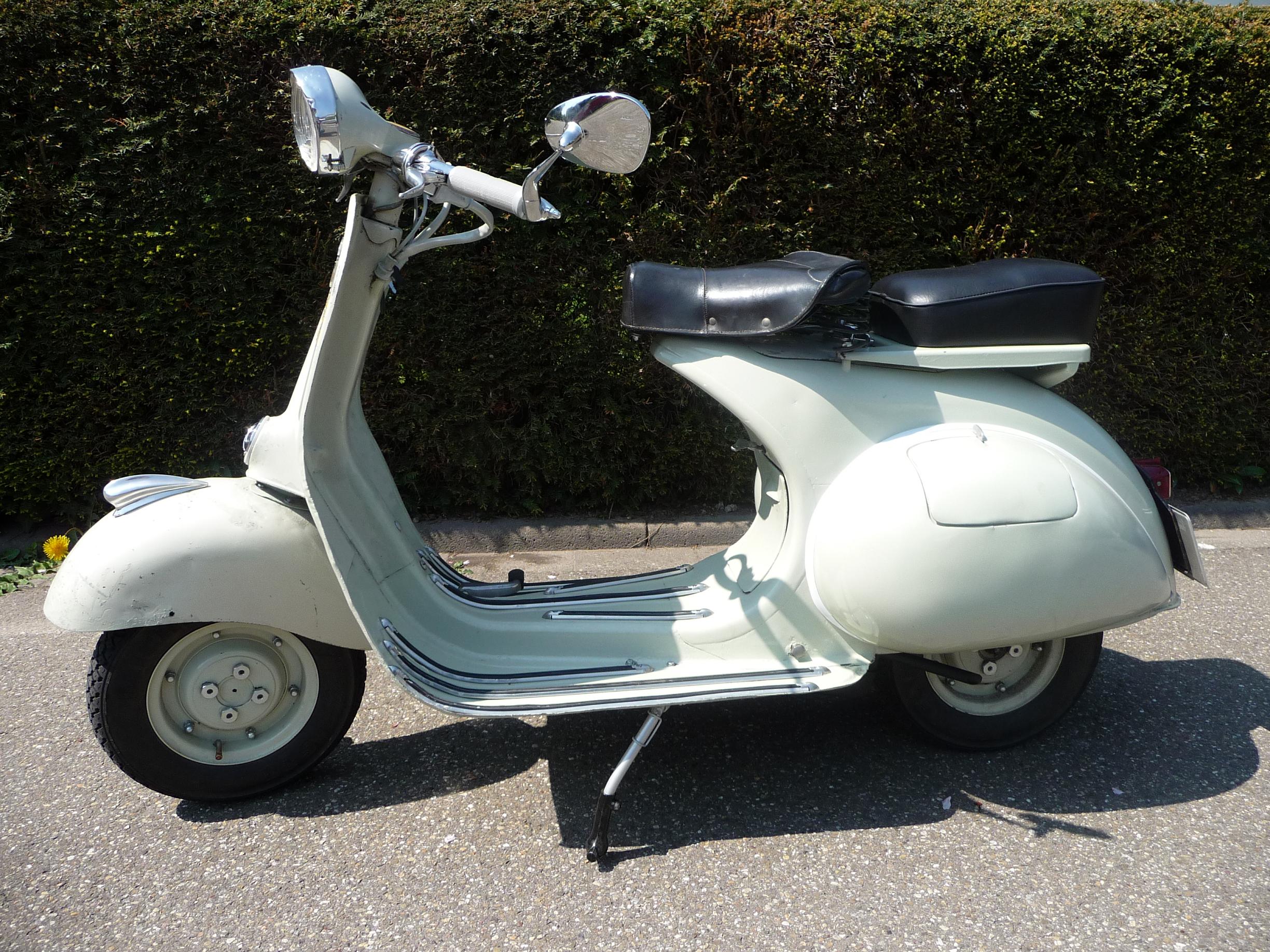

hier mal nun ein paar bilder von meiner v56,
optisch so fertig, leider läuft sie jedoch nicht richtig.
Bearbeitet von primavera76
welche zündkerze habt ihr in eurer v56???
habe bis jetzt verschiedene infos.
Laut Seite 14 in dieser pdf-Datei (11 MB) gehört eine AC 45 L rein, das entspricht einer NGK B7HS oder Bosch W5AC.
Schöner Spiegel an Deiner ACMA! Wo bekommt man so einen?
danke!
gibts bei pis für schlappe 17 euros
