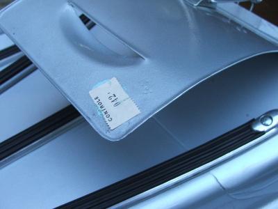

weis jemand was wegen den Aufklebern an der Innenseite der Vergaserklappe?
Bei Aufklebern werd' ich hellhörig.
An der Vergaserklappe innen kenne ich nur so eine Art Kontrollaufkleber aus Papier. Im MISA-Topic gibts ein Foto davon an einer Belgischen.
Edithe 'at göfündön die Fottooo
post-45694-0-45804700-1355177154_thumb.j
