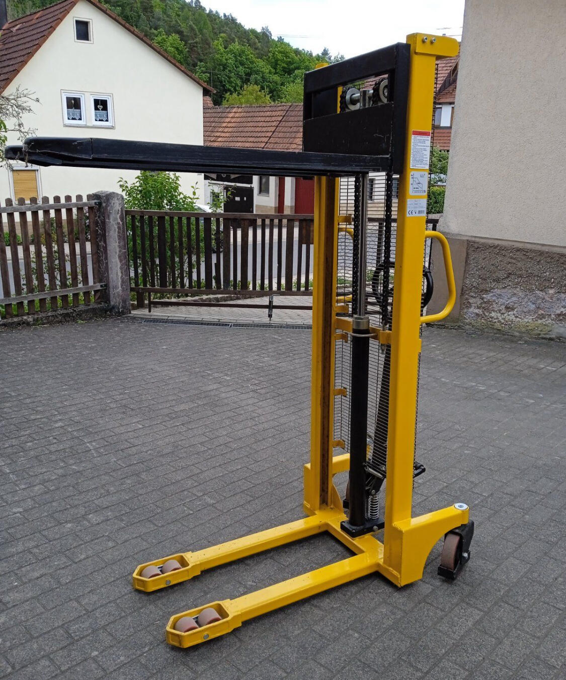

Meine Hebebühne (500kg) war plötzlich in den Kleinanzeigen für recht kurzes Geld. Aber sauschwer, wir hatten echt zu tun, die auf und vom Hänger zu kriegen.
Sie hatte keine Rampe, die hatte gefehlt, aber die hab ich mir mittlerweile geschweißt und die Radklemme ist murks, hab ich abmontiert. Die Hydraulik suppte etwas, was sich mittlerweile aber wieder beruhigt hat
Hätte ich die nicht gefunden, hätte ich mich bei Stabilo umgesehen.
Best Invest ever!
Wie geil es ist, an der Vespa oder am Motorrad zu schrauben, weiß man erst, wenn man so ein Ding hat und sich das auf Höhe treten zu können!
Kann ich jedem nur empfehlen. 3 Wochenenden mal nicht zum Saufen gehen und das Ding ist schon bezahlt. :-P
