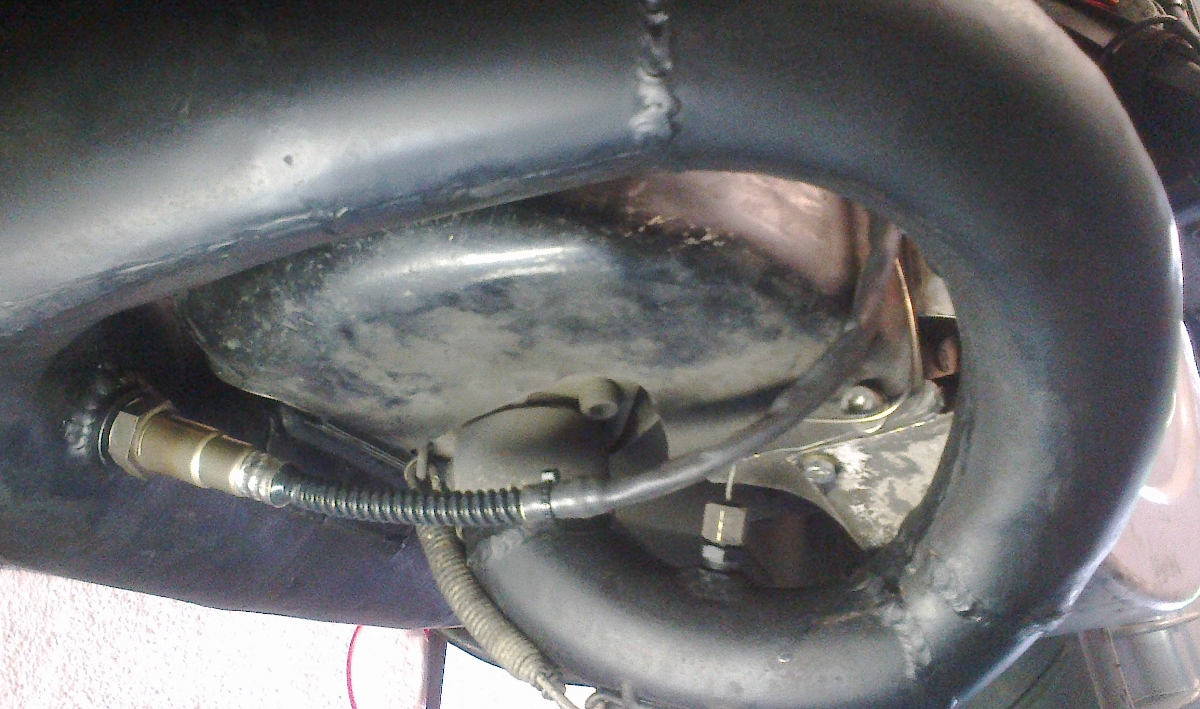

Rainer, wo ist deine Sonde den montiert ? Sind die Abgase vermutlich zukalt , dass dauernd geheizt werden muss.

das ist kein 4 takter..näher am einlass ist eher schlecht würde ich meinen.

Ja, möglicherweise ist/war es zu kalt. Strom-Messung erfolgte nicht im Straßenbetrieb, sondern auf der Hebebühne.  :satisfied:

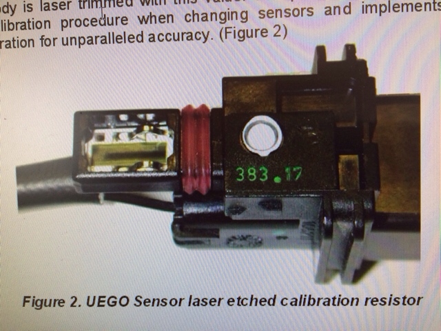

das was du meinst ist der widerstand am steckergehäsue der sonde.
mit dem widerstand wird die sonde bei bosch kalibriert oder so.

der Controller ist meines Erachtens zu groß um im Stecker unterzukommen....
