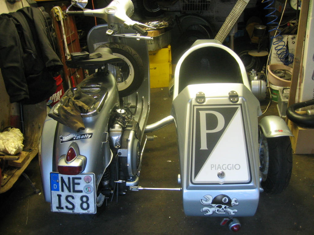

Hab jetzt das Piaggio Zeichen abgeändert und das Boot vom Sattler wieder.
Der hat nen klasse Job gemacht! (Sattlerrei Rütten Mönchengladbach)
Der Bodenbelag wird die nächste Aufgabe sein, dann Motor abstimmen, usw.,usw und dann die Hu!? :-D

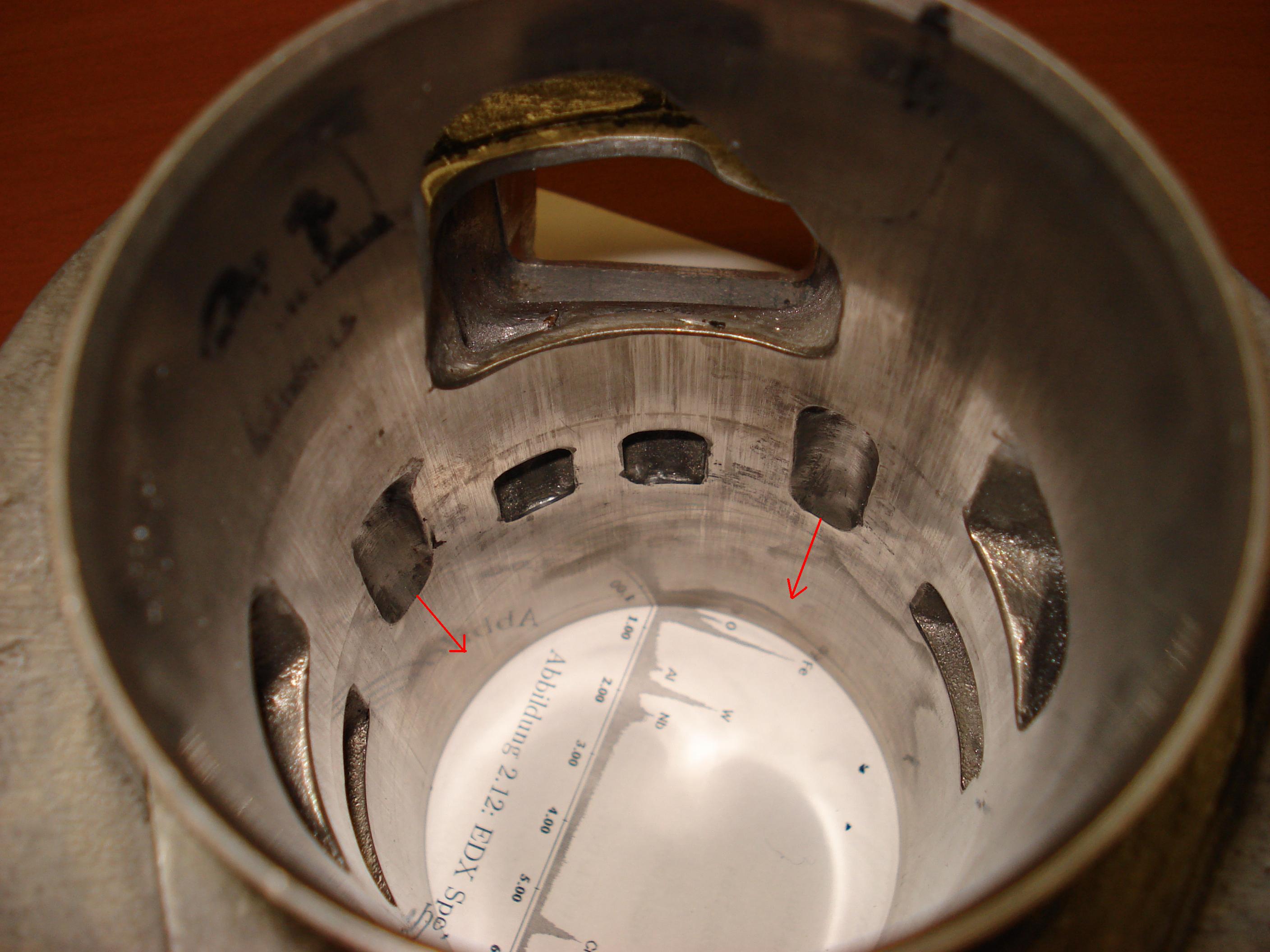

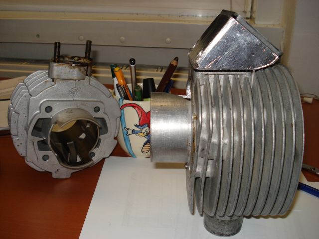

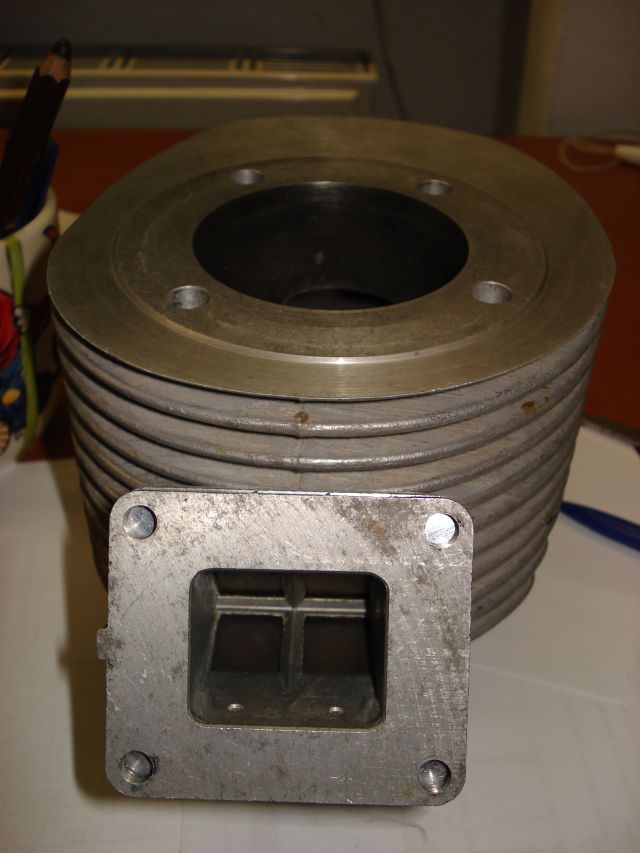

das sind meine Lieblingszylinder:
Der 213er Doppelvergaser hat nun einen Ansaugstutzen für die RD 400 Membran. Der Zylinder besitzt jetzt 6 statt 4 Überströmer (2 zusätzliche Booster in "Scaurimanier"). Vergaser werden 2 x NSR 400 Schrägstromvergaser.
Der 162er wartet noch auf einen anderen Kolben (KTM 200) und einige weitere Kleinigkeiten :-D
Stell doch davon mal ein Foto ein :-D ! ! !
==> bin neugierig :-D

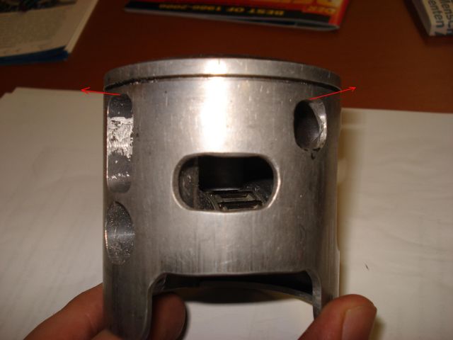

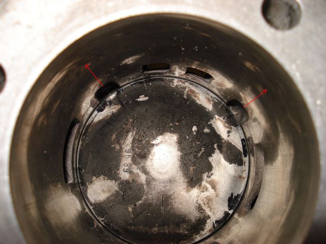

@BABAS: kann ich später machen. Im Prinzip fräst man mit dem Dremel eine ca. 1 cm breite Rinne in die Zylinderwand, beatmet werden diese Kanäle durch Löcher im Kolben (funktioniert am besten mit dem Mahle 1-Ring Kolben).
Möchte man keine Experimente mit dem Spülbild eingehen müssen die Kanäle sehr steil in den Brennraum münden, damit sich der Strom and die Zylinderwand anlegt (Coanda Effekt).

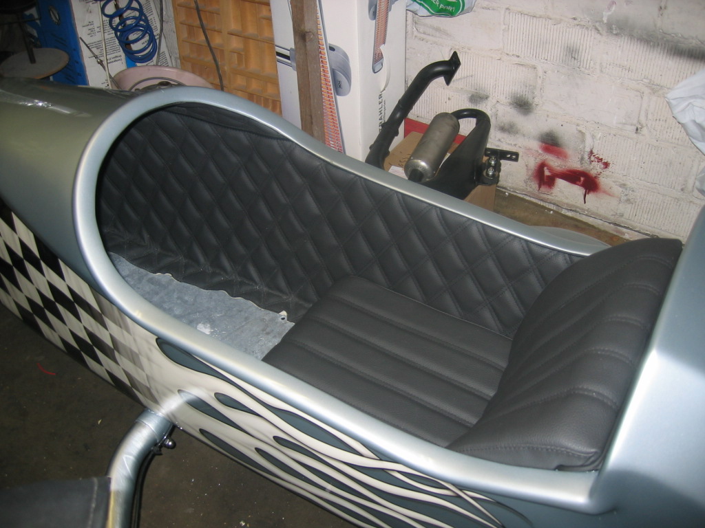

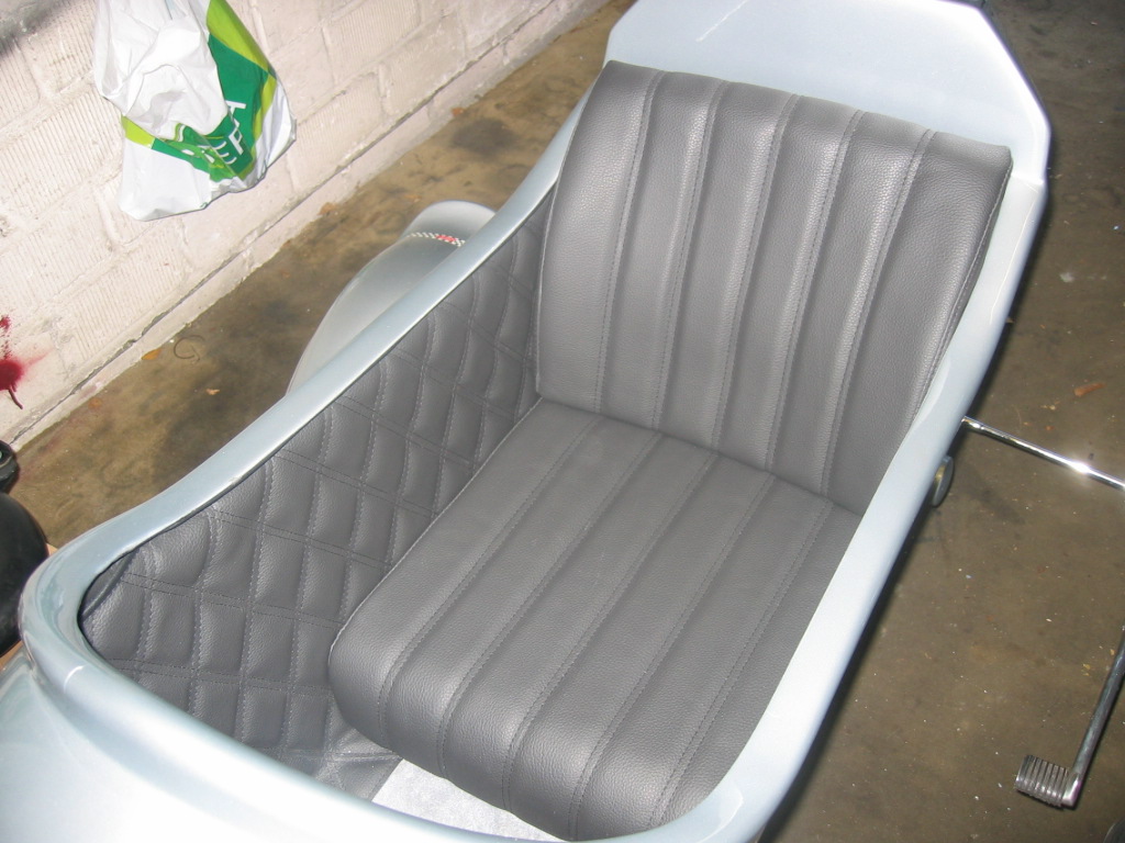

Fast fertig.
Nur noch etwas elektrik und die Kulu spinnt :-D
Schön, wie hast du das schloss in der sitzbank montiert, haste da fotos für mich, muss meine auch noch abschließen können....
@Unsi: Mahle natürlich!
Der Abgebildete kommt allerdings nicht zum Einsatz (hat Risse, da zu optimistisch gefräst). Den Neuen werde ich im Einlassbereich anders fräsen. Der Alte hat aber auch einige weite Touren und auch das Erzbergrennen problemlos überstanden.

@dude: Sieht richtig schön seidig aus der Lack, ist das Dose oder Pistole? Und ist der Sitz ursprünglich für eine SF gewesen, ich hatt zumindest mal so einen für die kleine Vespa.
