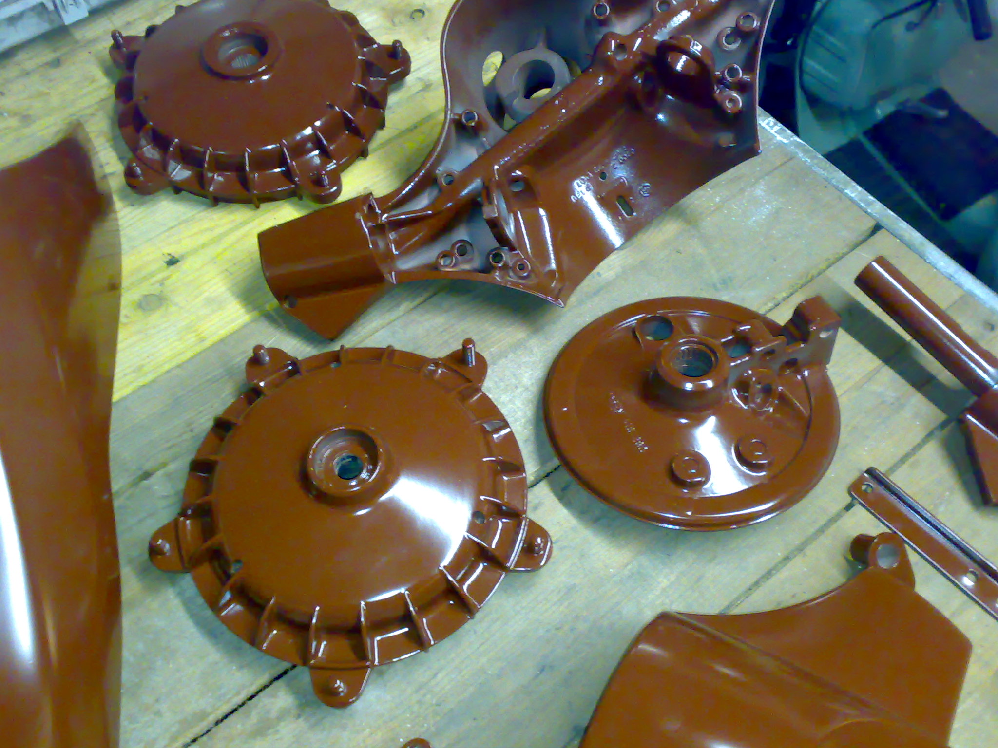

teil1
motor t5 malle langhub (px200 welle) auf drehskiBär + bremsanlage hinten fertig
teil2 wird sein einbauen und elektrik in den griff bekommen
Bearbeitet von vnb1t
gott sei dank!
vergess die kerbspitzen an den schrauben nicht, sonst wandert dir die bremsaufnahme durch vribationen gerne weg und es fängt an zu schleifen und das lager in der trommel wird verspannt!
willst du die senkkopfschrauben beibehalten?
würd sie aus sicherheitsgründen gegen hochfeste imbus- oder sechskantschrauben ersetzen.
fahre die sip bremse selbst seid 3 jahren und hab damit so meine erfahrungen sammeln dürfen!!
wieso liegen die befestigungen des schwingenarms bei deiner bremse neben- und nicht übereinander :-D

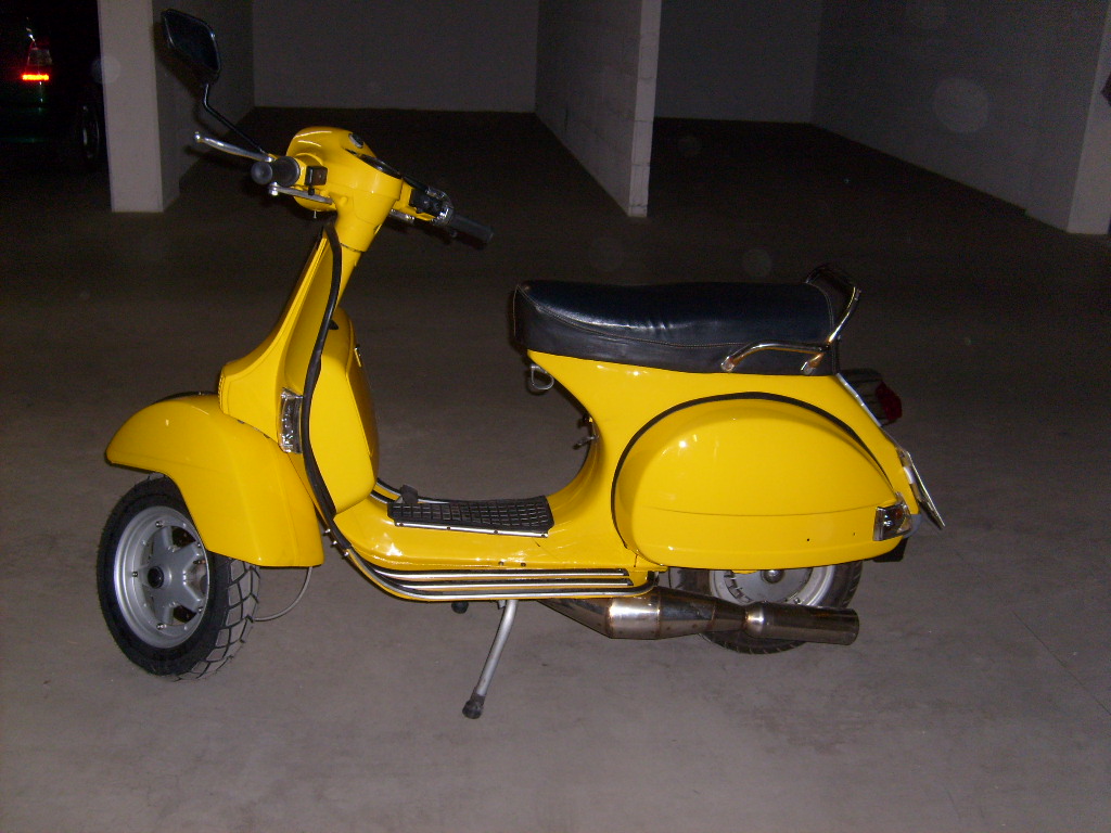

Hallo zusammen,
mein Winterprojekt ist nun auch endlich fertig :-D - Restauration meiner P80X Bj.83.
Fotos sind nicht sehr gut - etwas verwackelt ( ohne Blitz fotografiert)! :-D
Farbe ist Giallo karakiri. Ist aber in origial schöner als auf den Photos!
So, der Frühling kann kommen :-D !
