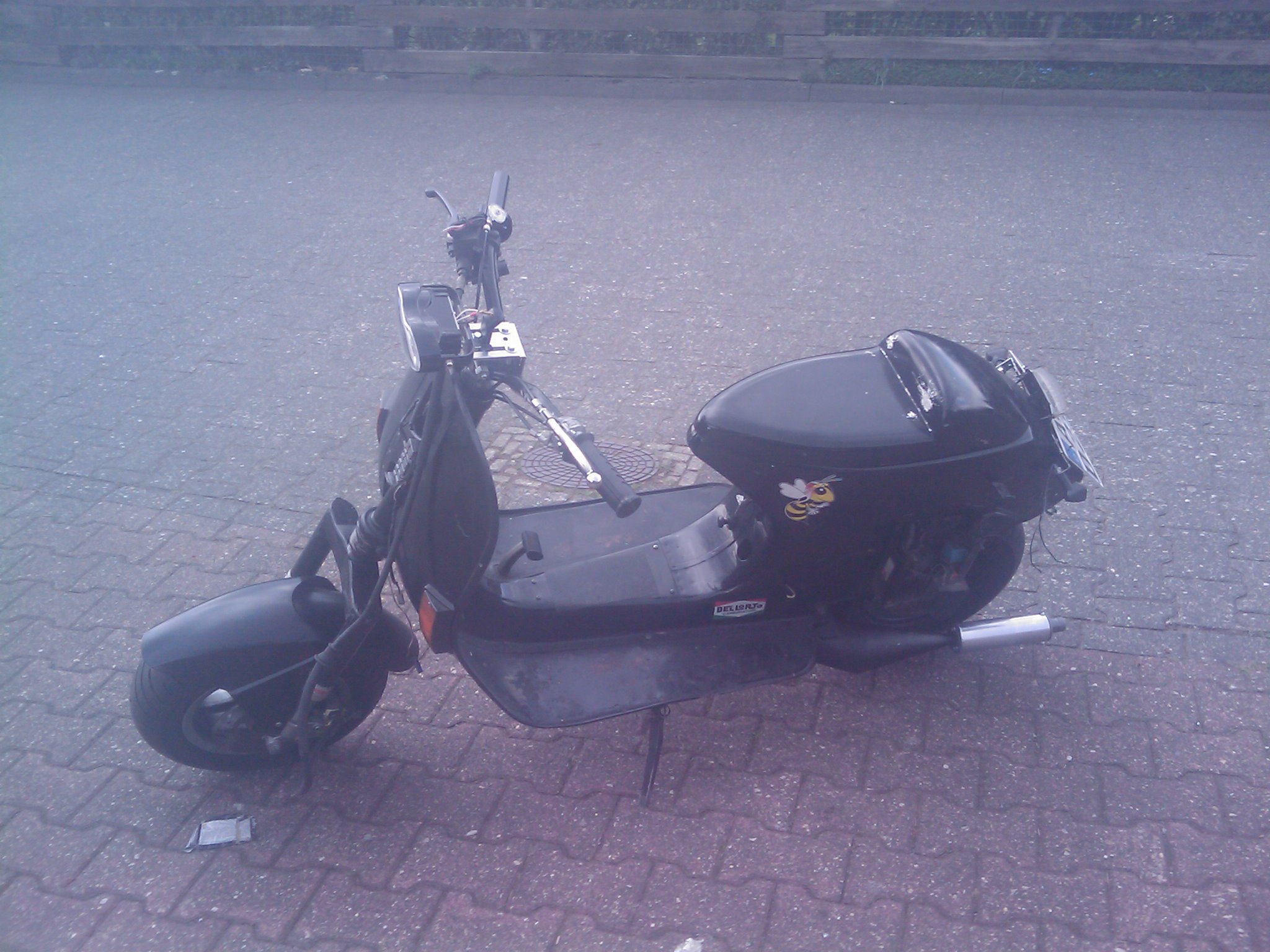

so mein Projekt nähert sich auch dem Ende und wird fürn Charity Rideout und den ganzen Sommer hoffentlich fit sein:
innen:
177 Polini
Malossi Membran
30er Phbh
bearbeitete Rennwelle
voerst ThaiRap
aussen:
Tph-gabel
130/70-10 vorne
vollhydraulische scheibenbremse
Runnerlenker
SSP Schaltarmatur mit Kurzhubgasgriff
und schon ein bisschen länger:
130/70-10 hinten
sip evo bank
heck cut
läuft, blinkt, hupt, bremst....für meinen ersten komplett eigenen umbau bin ich sehr zufrieden...
(Seitenbacken fehlen noch auf den Bildern)
