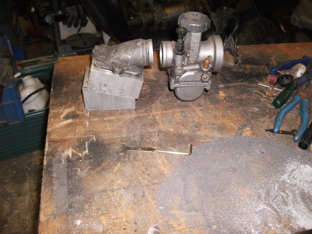

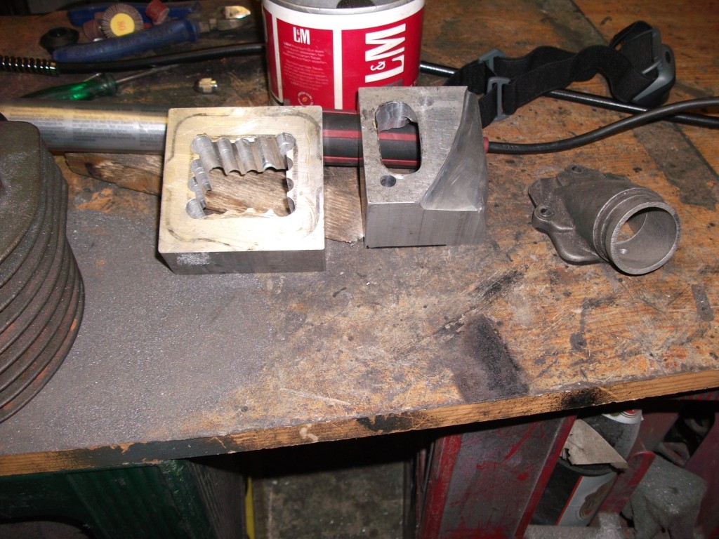

Mal ein kurzer Zwischenstand von meinem Spass-Projekt mit zukünftiger TP Rahmennummer
- Rahmen so weit fast fertig... evtl. noch Sicke oder Rundstahl am Beinschild machen.
- Beim Motor müssen auch nur noch Feinarbeiten gemacht werden... die große Fräse wird morgen
mal angeschmissen.
Das ganze wird wieder mal Low-Budget und was geht wird selbst gemacht.
Teile aus der Fundgrube oder sehr billig erworben:
- Px 80 alt Motorhälften
- Px 125 Lusso Getriebe evtl. 65er Primär
- Cosa Kulu mit Ring
- Elestart Lüra evtl. noch abdrehen
- 200er LHW
- 34er Keihin PJ
- 166er Malle (hatte Risse am Zylinderfuss)
- Membran + Ansaugstutzen wohl aus dem LAmmy Bereich
- Membrankasten ist bis jetzt grob aus einem Aluklotz gefräst
- T5 Drop
- Xl2 oder Cosagabel
Bin für Kritik und Anregungen offen
