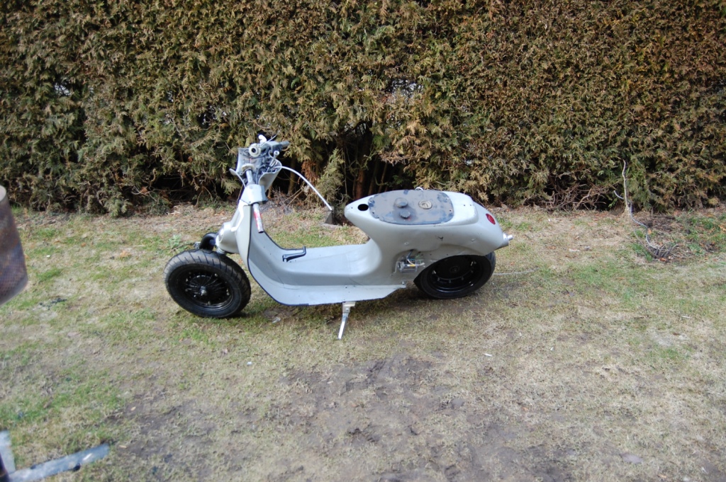

So... Winterprojekt fast fertig.
Eingetragen ist schon mal alles.
Bis zum Zulassen müssen noch paar Kleinigkeiten gemacht werden.
- Lenkkopfabdeckung noch fertig machen
- den Hauch von Backen noch fertig schweissen
- Sitzbank noch fertig machen
- Züge einhängen
- Benzinpumpe anschließen
Motor:
- 166er Malle
- 200er LHW
- Eigenbau Membranansaugstutzen mit 34er PJ Keihin
- Elestart Lüra... evtl. noch abdrehen
- Cosa Kupplung und 125er Getriebe... mal sehen evtl. noch verlängern
Mal ein paar Bilder vom Zwischenstand
Rohbau war schon letztes Jahr so halb fertig...
Wollte mir richtig Zeit lassen und mal was "schönes" bauen... lacktechnisch.
Immer wieder Arbeit am Haus, bei Freunden und für andere Roller bauen... (ach unsere kleinen Zwillinge fast vergessen)
Hab denn mit Motorzusammenbau, lacken, Gabelkürzen, usw. am 25.2.2011 begonnen und den Tüv auf 28.2.2011 bestellt...
Also doch matt und schnell, schnell zusammengewürfelt, da am 1.3. wieder Malochen gehen angesagt war.
