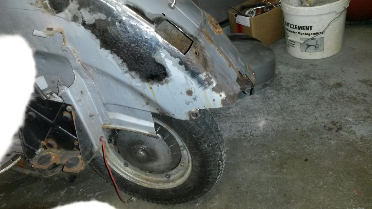

Gekauft hab ich die Vespa im Mai diesen Jahres, hab sie dann erstmal nur "notdürftig geflickt" für den Tüv, das waren auch meine ersten Schweißversuche mit so dünnem Blech und einem kaputten Wig Gerät.. Der Lötzinn hat mich damals gerettet :D Jetzt beim Sandstrahlen kam das Malör dann nochmal genau zum Vorschein.. Schweiße mittlerweile mit nem Mag gerät und das funktioniert auch schonmal viel besser.

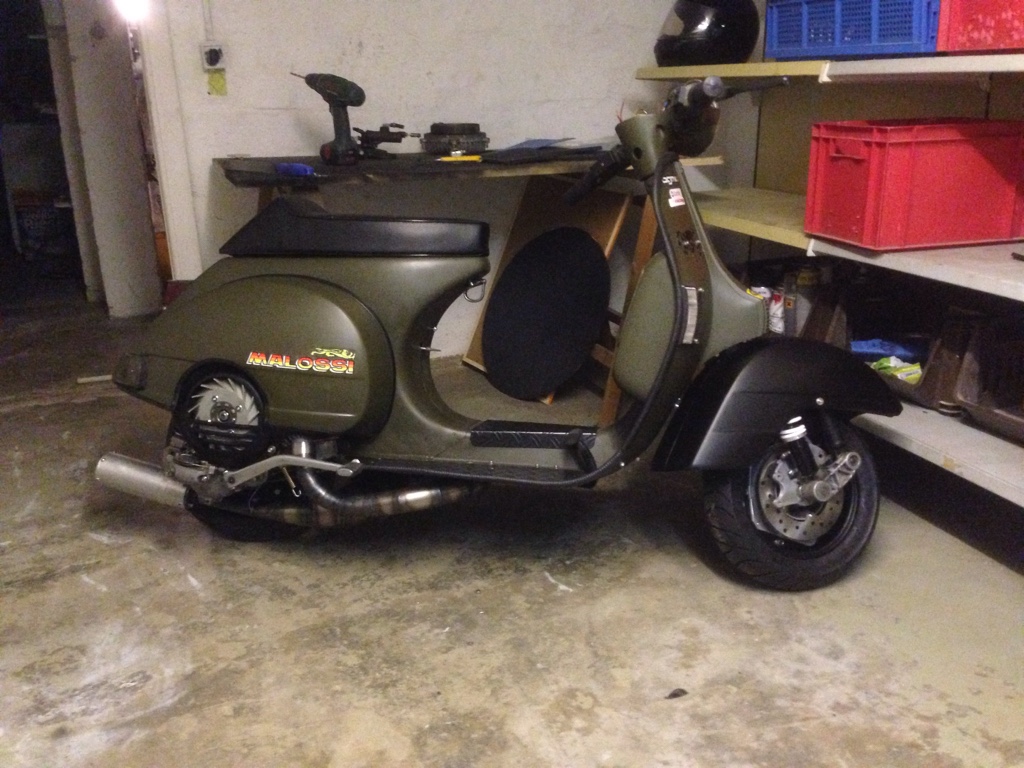

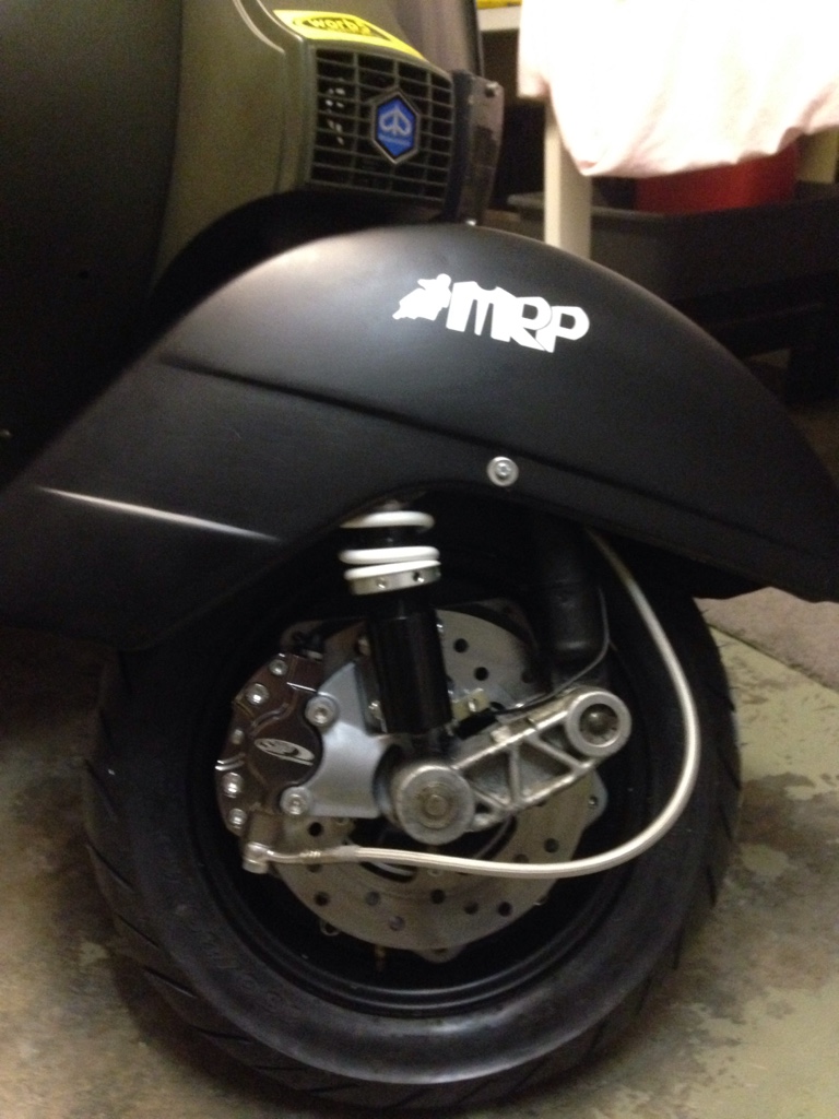

Bei mir steht eigentlich nur ein Motorumbau und die Implantierung an.
Soll ich oder soll ich nicht?
200er Gayhäuse, auf Malossi gefräst, 39er Dellorto am MRP ASS, Mazzu LH, Vespower Zündung,PIS Cosa 2 Kupplung, aktuell mit Polini 221 Alu.
Im neuen Jahr sollte mein Malossi MHR 221 kommen.
Ob das nicht zu krass wird? :D

Du baust von Polini auf MHR um und weißt nicht ob dir das auf deiner 8zoll Feile nicht zu krass wird?
Malle heißt doch noch mehr Drehzahlen: meinst du nicht die spackeligen 8zoll Sachen sind mit Polini schon am Max?
Ab irgendeinem Punkt muss man dann mal weg von 8zoll! Nimm irgendeine 10zoll Karre für den MHR Motor
Danke für die ehrlichen Worte!
Ist mir natürlich auch klar, dass die Kombi der Witwenmacher unter den Vespas ist.
Ich denke, dass ich es mal versuche ob das so fahrbar ist.
Ob daraus was straßentaugliches wird... das bezweifle ich auch.
Auf 10" stünde die Sache natürlich anderst.

Ich denk, da kommt es eher auf die Fahrweise an....da kann man auch nen potenten Motor auf 8" fahren.....klar....sicherlich nicht am Limit....aber das mein ich mit Fahrweise ;-)
Auch ein Argument.
Ich habe auch nicht vor, mich mit der Kiste umzubringen.
Verbaut ist aktuell ein kurzer 4., sonst 200er Lusso. Auf 8" Breitreifen sollte da eigentlich vom Durchzug gehörig was geboten sein. Vmax ist eher zweitrangig.
Den Motor mach ich sowieso. Kurz mal reinhängen und ums Haus preschen wird Gewissheit bringen :-D

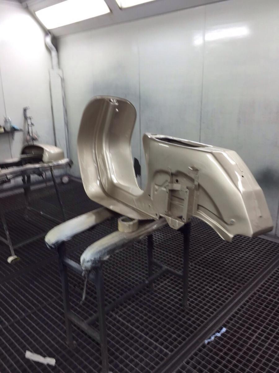

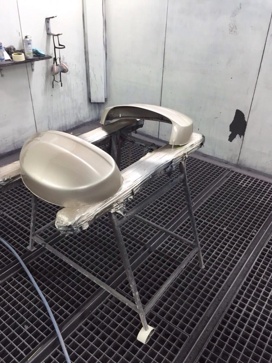

Hab über die Feiertage die Lackvorbereitungen, sprich Spachteln, Schleifen, Füllern erledigt. Hab sowas zum ersten mal gemacht. Muss sagen dass es echt ne mega Arbeit war, aber im Endeffekt hats sogar Spaß gemacht, vorallem wenn man dann mal zu Ergebnissen kommt. Habe die Seitenbacken bestimmt 10 mal gespachtelt, und ich hätte noch weiter machen können  :-D
So sah sie nach dem Füllern aus:
post-53289-0-97411400-1420842939_thumb.j
Und gestern hab ich sie dann zum Lackierer gebracht, und er war heute schon fertig :)
Farbe ist Orionsilber Effect von BMW.
post-53289-0-26841000-1420842938_thumb.j
post-53289-0-94009700-1420842942_thumb.j
post-53289-0-59856500-1420842945_thumb.j
post-53289-0-52331000-1420842949_thumb.j
Fotos sind leider nicht die besten, hab sie selbst nur über Whatsapp geschickt bekommen

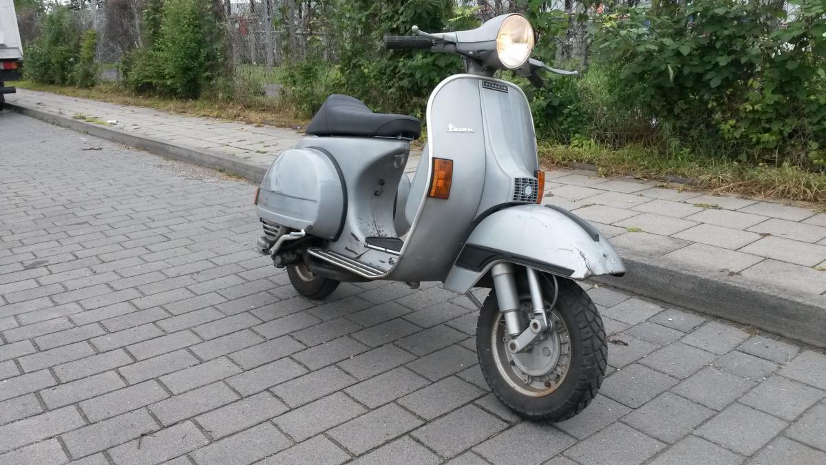

Ist die alte PX von meinem Schwiegervater, VLX1T 48****, ne PX150E alt ohne Getrenttschmierung und E-Starter von 83 (EZ Anfang 84). Steht schon ewig in der Garage, Tank sauber, keine Durchrostung. Hatte mich oft angelacht, kriegs umsonst als Entschädigung dass ich seine Tochter geheiratet habe.
Ich bin jetzt 5 Jahre SF gefahren, wobei davon 4 ungetuned 50er Special und jetzt ne PK50s mit 75er DR und sonst nichts extra. Blinker in der Stadt halte ich nunmal für sauwichtig aber das Kräfteverhältnis im Berufsverkehr stinkt mir mittlerweile.
Bin gerade dabei den A2 dafür zu machen und bis dahin wurschtel ich mir das Teil zurecht und hübsch.
Geplant ist originaler Minimalismus:
