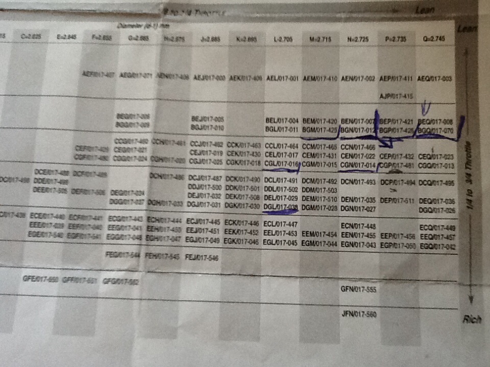

Weiß jetzt nicht, ob es daran liegt, aber eine BGN Nadel beim Elron find ich jetzt etwas mager.
BGN kenn ich so nur vom SIP Performance/Scorpion.
Bin den Elron mit CGN gefahren. Und von BGN zu CGN macht ab Halbgas schon 5 Nr. in der HD aus.
Jetzt stehe ich irgend wie total auf dem Schlauch. Du bist schon der Zweite, der mir sagt BGN ist magerer als CGN. Bei den C Nadeln ist der angewinkelte Teil bei sonst identischen Parametern kürzer als bei der B Reihe. Damit ist C doch noch voll im zylindrischen Teil der Nadel also mager wenn B durch den Konus schon anfettet.
Das Jetting Tool bestätigt das. Richtung Vollgas ist C dann laut Tool zwar etwas fetter als B, das lässt sich aber mit einer minimal größeren HD leicht kompensieren.
Was sagen denn die Spezialisten zu dem engen Loch-/Endrohr? Ist nach Kegra und Sip erst mein 3. Resopuff. Was haben denn andere moderne Anlgen für einen Endrohrdurchmesser?
:crybaby: ich checks nicht. Wieso ist ab 1/4 Gas CGN fetter??? Hinten raus laut Tool ja (wobei mir das auch eher unlogisch erscheint), aber so viel ist das doch nicht im Vergleich zu 1/4?
Wo ist mein Fehler?
post-13439-0-80057200-1396168744_thumb.p
Bearbeitet von astro
ich finde das excel jetting tool wichtig und richtig, verwende ich und das abstimmen funktioniert damit ausgezeichnet.
was zwischen cgn und bgn abgeht sieht man schön an der abbildung....
Bearbeitet von Motorhead
Nur, dass CGN auf der Abbildung bei 1/4 wesentlich magerer ist als BGN. Was hinten raus fetter ist ließe sich ja auch leicht mit ner größeren HD kompensieren.
Wie auch immer ich verlasse mich dann ab jetzt lieber nicht mehr auf das Tool sondern gucke in die Tabelle von Keihin.
