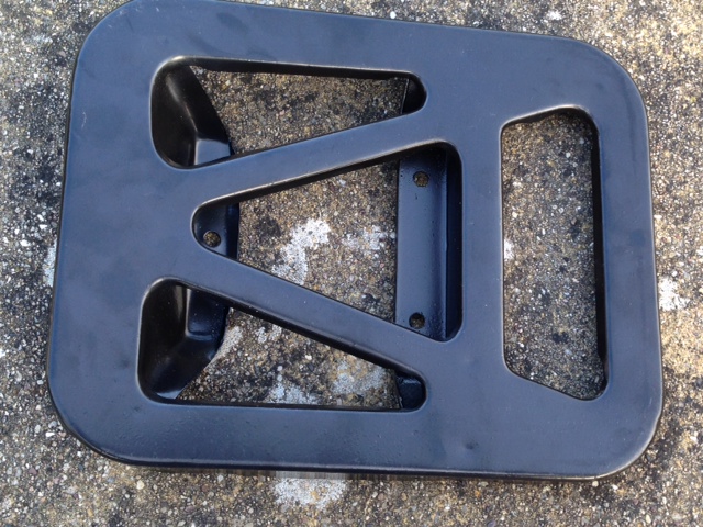

2) Gepäckträgerbrücke
Habe von Scooter-Center folgende Brücke bestellt:
http://www.scooter-center.com/product/5420033/Gepaeckbruecke+OEM+QUALITAeT+Vespa+VNB1T+bis+VNB5T+VBA1T+VBB+GL+unlackiert
Was mich wundert ist, das die Befestigungen auf der Unterseite nicht auf der gleichen Höhe liegen. Die zwei Befestigungen am Tank sind niedriger, als die Befestigung hinten am Rahmen, d.h. die Brücke ist nicht auf einer Höhe, die Befestigungen schon. Ist das richtig so ? Sieht relativ komisch aus. Was meint Ihr dazu ?
Anbei noch zwei Bilder:
post-50808-0-04979400-1380476482_thumb.j
post-50808-0-24999300-1380476484_thumb.j
Flint
Gebrauchten Kickstarter suchen ist wohl am einfachsten!
Und ja, das gehört so bei der Gepäckbrücke, da du ja den Tank reingibst und der schaut heraus und die Auflagefläche ist also höher als hinten...
Die GPT-Platte ist schon ok so; die Linie von Tank / Chassisoberkante fällt ja leicht nach hinten ab (Bild geborgt bei Vesparoller.com):
Hatte auch zuerst beim sck diese nicht passende Gepäckbrücke für meine vnb geholt. Abgesehen von dem unpassenden Höhenunterschied passt auch der Lochabstand nicht. Habe dann gegen die Edelstahl Ausführung umgetauscht, die passt problemlos und entspricht von der Form exakt dem O-Lack Teil, das ich dann später noch gefunden habe.
...das Edelstahl-Teil kannst du von mir haben falls Interesse besteht.
