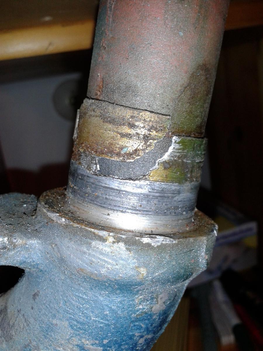

So habe nun folgendes Problem. Die Gabel ist jetzt komplett zusammengebaut und funktioniert auch gut :wheeeha: Bilder folgen noch ! Dort wo das untere Lenkkopflager auf die Gabel kommt war noch Farbe drauf und mir wurde gesagt, dass es nicht unbedingt notwendig ist diese zu entfernen :thumbsdown: . Ich habe das Lagerschale erhitzt und die Gabel an der Stelle mit Eisspray gekühlt und dann ist die Lagerschale bei der Montage gerissen :wallbash:  Die Originale Lagerschale besitze ich nicht mehr und jetzt stellt sich die Frage welches das richtige Lenkkopflager für unten ist weil ich mir auch nicht sicher bin ob das was ich mal mit der Nummer gepostet habe das richtige ist. Kann mir da vielleicht einer helfen wo ich das richtige Lenkkopflager herbekommen? Am besten wäre natürlich das nur für unten und ein Link wäre gut weil ich nicht fündig geworden bin

Ganz unten habe ich in der Mitte noch eine Kante drin. Der obere Teil hat knapp unter 35mm und der untere 3,55 cm
ist das evtl der bereich wo evtl. eine art staubschutzblech drunter kommt? geht der eigentliche sitz der lagerschale wirklich bis ganz runter? ruf den erhorn (nur abends erreichbar) mal an, der kann dir sicher was dazu sagen...
also die lagerschale gehöhrt definitiv auf den bereich mit dem größeren durchmesser. ich hab leider nur diese zwei schlechten bilder zur hand, aber sollte erkennbar sein.

@digs - hab grade auf deinen Fotos gesehen, daß bei Deiner Gabel auch der Verstärkungsring weggebröselt ist - ist das kritisch? Machst Du da was oder kann man das lassen, weil es über dem Lagersitz ist?
Ach ja, bei mir hat der Original-Lagerring innen genau 35,0 mm.
