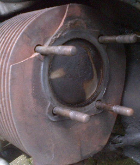

so nun 2,5 Monaten habe ich es doch mal geschafft den Zylinderkopf abzunehmen. Anbei die Bilder. Keine Angst wegen der fehlenden Kühlrippe. Das habe ich der DHL zu verdanken.
Mich wundern etwas die quasi freien Stellen auf dem Kolbenboden die keine Ölkohle aufweisen. Ist auch so auf der Zündkerze, ein Bereich ist metallisch blank. Zylinderfläche sieht recht gut aus. Zwei kleine Riefen (Mit dem Findernagel nicht spürbar) im Auslassbereich

könnte mit der spülung zusammenhängen, also die blanken stellen
würde die marke wechseln
btw. dein aluzylinder rostet (war ne anspielung auf die Kugel, die meist von abrieb stammt) nach 90tkm gibt es abrieb. ringe, zylinder usw. und wenn es doof kommt bildet der ne perle.
is mir selbst schon passiert, nach unsauberem tuning am polini gussklumpen.
die dinger die rausfliegen stören nicht, die an der kerze irgendwie schon.
