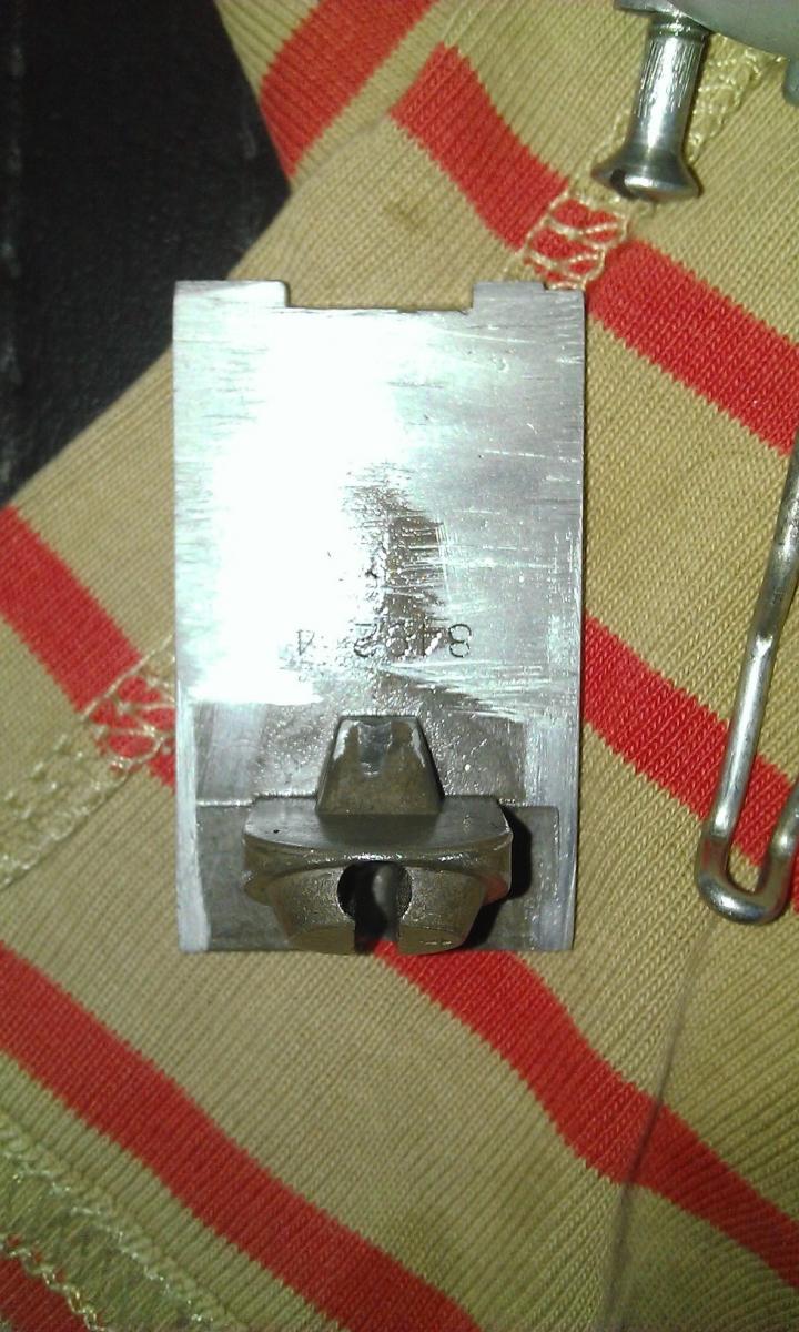

Das zweite Problem ist, das der Roller auch bei herausgedrehter gaseinstellschraube nicht ausgeht... dachteerst an Falschluft, trotz neu revidiertem Motor, jedoch wenn ich ohne Luftfilter das Luftloch am vergaser zuhalte geht er sofort brav aus, hochdrehen tut er auch nicht.... kann es sein, das der Schieber nicht mehr richtig schliesst...? Sieht an den Kanten auch schon ziemlich mitgenommen aus... Feder drehen und so brachte auch nichts...
Kann man problemlos nen neuen verbauen...? Und wenn ja, was für einen für nen 24er si? Gibt ja diverse versionen... würde gerne morgen bestellen. Morgen wird dann erstmal abgeblitzt...
Gesendet von meinem KFSOWI mit Tapatalk
keine Chance... hab das schon alles durch... selbst ne andere Feder verbauen brachte nichts... klemmt auch nicht o.ä. hab auch alles nochmal mit nem drehmomentschlüssel angezogen, etc.
Hier mal zwei Bilder der Geschichte... der Schieber geht auf gar keinen Fall weiter zu!

Für den vergaser ist der neue Schieber gekommen... passt aber nur zu einem drittel rein, und verklemmt dann... keine Riefen o.ä. in der Laufbahn, ich denke den alten hat jemand angepasst, und deshalb sah der auch so bescheiden aus und schloss nicht richtig.... kann das sein, das die konisch sind? Hat jemand schonmal einen angepasst, oder nen 24 er für gemischtschmierung übrig...?
