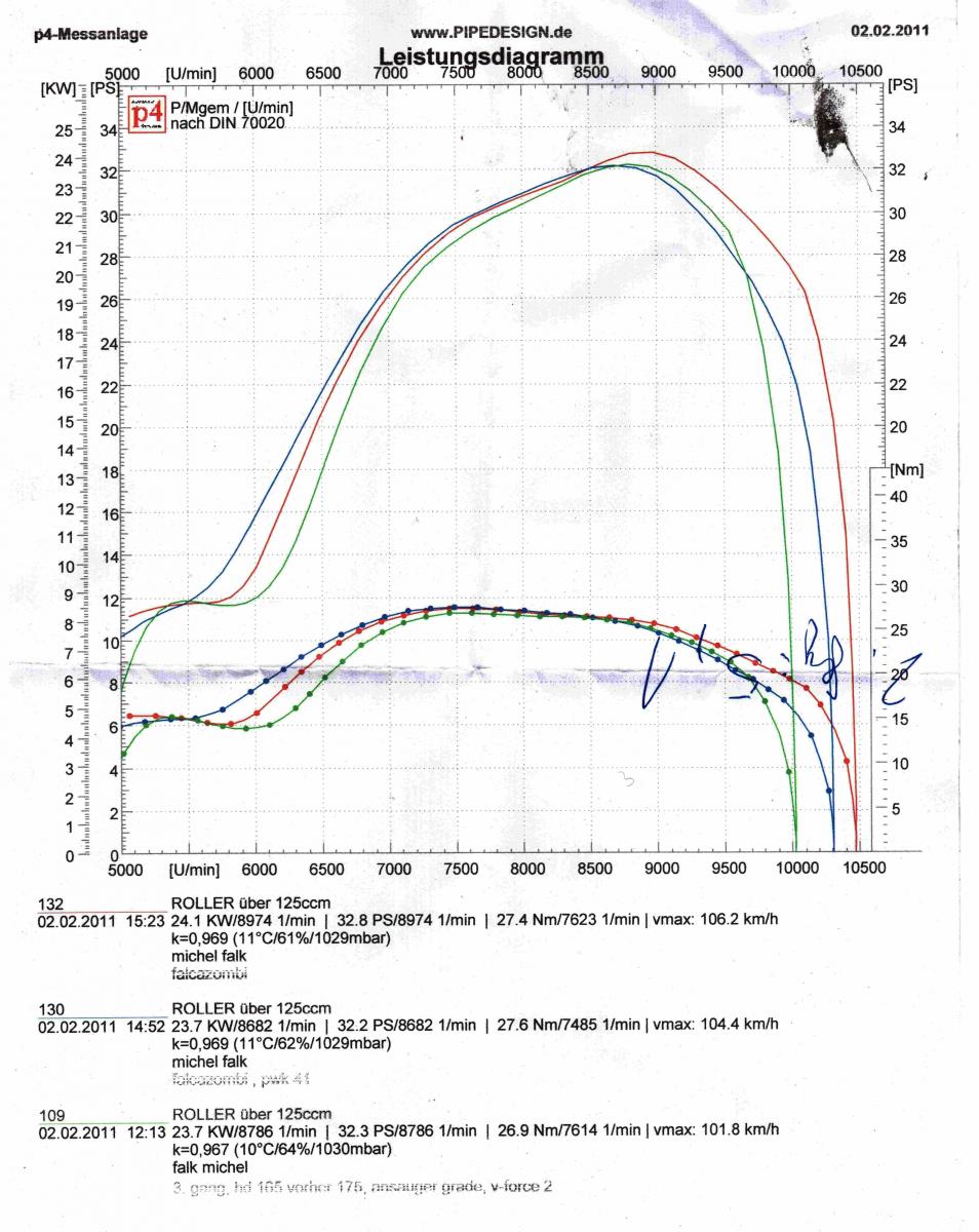

Ich hatte das mal auf einem Falc getestet und da war der PWM deutlich besser als der PWK. Anbei mal ein Übersicht zwischen PWM rot, PWK 39 grün und PWK 41 aufgebohrt blau. Würde ich vielleicht noch mal mit ner CGL oder DGL Nadel probieren. Bei mir war der PWM auf drehzahllastigeren Set Up's immer deutlich besser, nur schluckt ein Luftfilter bei dem Gaser viel Leistung.

Schon klar, dass mein Motor bei etwa 4000u/min später Nenndrehzahl hat, oder.
Was unterscheidet denn die Vergaser, wenn der Schieber ganz auf ist?!
Ich habe zwei PWM hier liegen und die sind beide nicht besser als PWK. Die Nadeln für einen Falc sind wahrscheinlich nicht die richtigen für meinen Motor!!!
