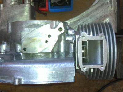

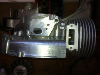

Gehäuseeinlass verschliessen ist einfach. Beim Zylinderkit ist eine entsprechende Platte dabei, die man statt des Vergasers auf den Einlass schraubt.
Kann man hier ganz gut sehen:post-12495-0-58043600-1329821327_thumb.jpost-12495-0-82120700-1329821353_thumb.j

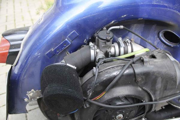

Der Vergaser steht dann nach hinten, nicht nach vorne: post-24203-071355300%201281106969_thumb.

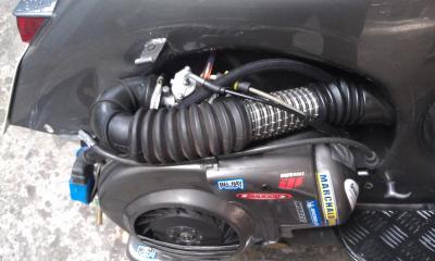

Mit dem Ansaugschlauch von einer Cosa kann man das ganze dann auch wieder wie original über den Rahmen ansaugen lassen:
