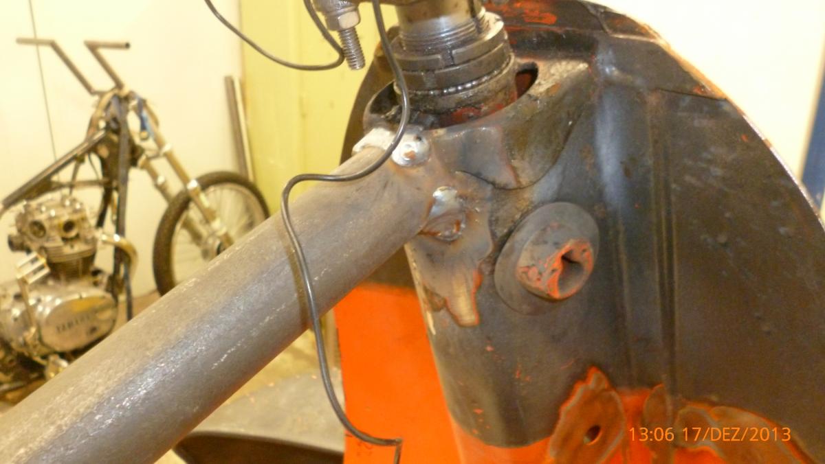

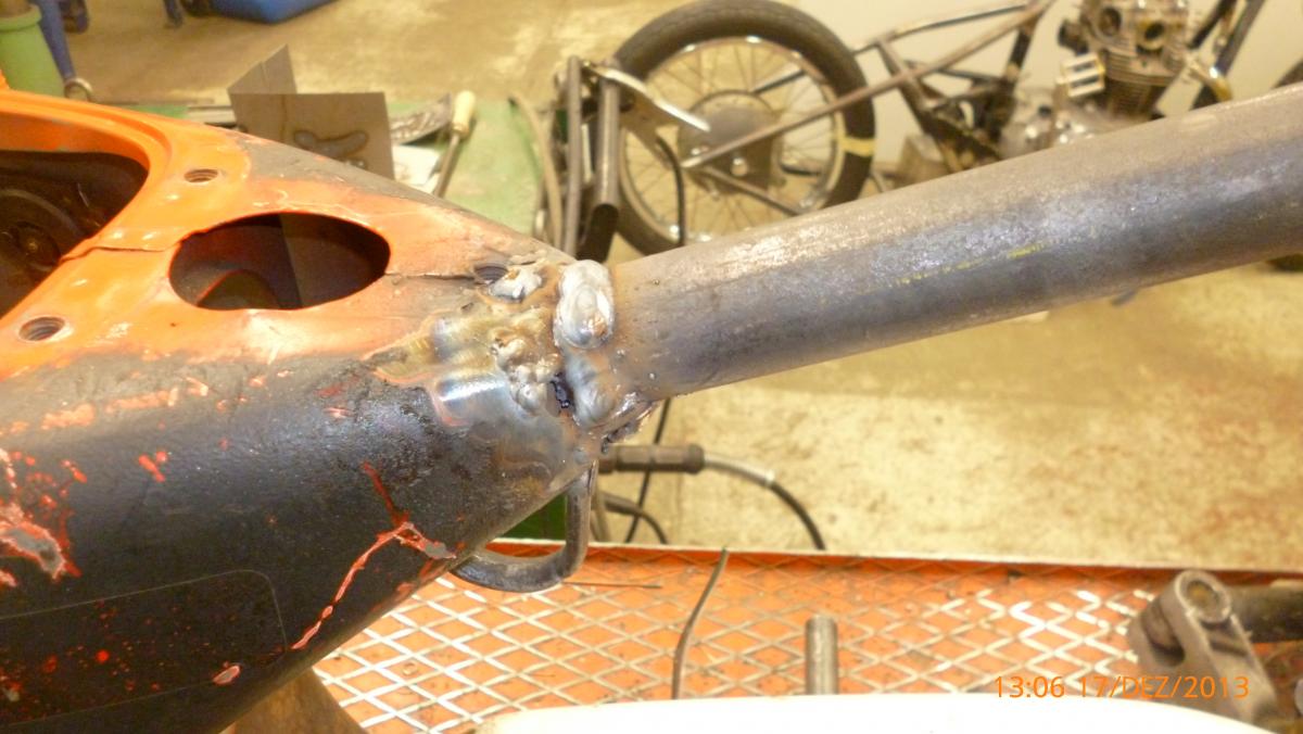

Heute hab ich außer Heck glätten und Mittelrohr neu einschweißen nicht viel geschafft, ich hatte auch nur vier Stunden netto Zeit.
Das Heck bleibt jetze erst mal so, das hat schlicht zeittechnische Gründe - sonst werde ich nie fertig... Beim nächsten Umbau an diesem Roller werde ich das aber auf jeden Fall umsetzen.
Morgen dann den Rundstahl rundum einschweißen, die FG-Nr. wieder einsetzen und die restlichen, großen Löcher mit Blechen verschließen.

ich find den yamaha tank super, das ist mal was anderes und als sitzbank würde ich so eine 70er jahre bank nachempfinden....dann mit stollenreifen und schon ist der vespa scrambler fertig.
PS: reserverad sollte dann noch untern tank.
PPS: nur mit den schweissnähten hab ich immer noch ein problem. würde das ganze etwas unschärfer ablichten, dann wirds auch besser.
