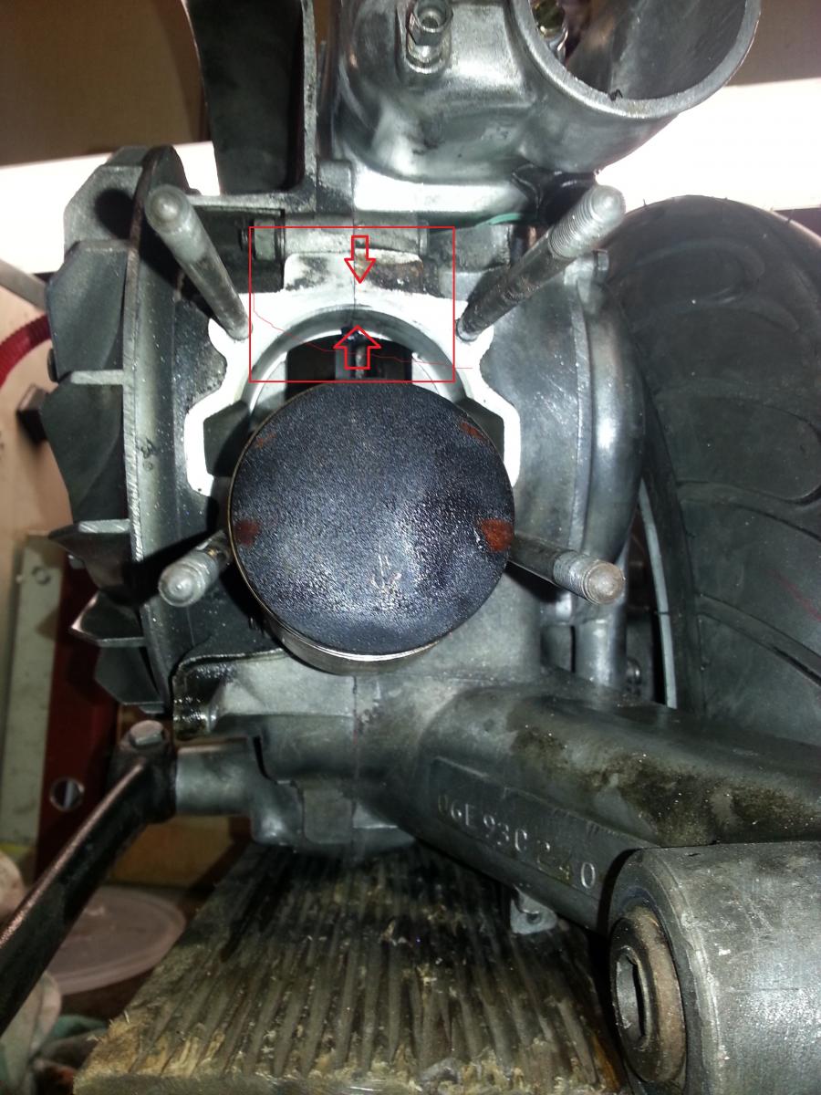

Ich hab den LML um 0,8 mm höher gesetzt, Auslassport etwas erweitert, die Kanäle am Block angepasst, nen dritten Kanal gefrästund mit kaltmetall die dichtfläche vergrößert sowie den Einlass ovalisiert. Mit gelippter Welle, Pep 2.0 und 24er Dello macht die fuhre 120 laut reprotacho, also real sicherlich gut über 100. läuft völlig problemlos...
Hast Du Fotos gemacht ? Würde mich interessieren wie Du das mit dem " dritten Kanal fräsen" hinbekommen hast, ist doch eigentlich wenig Material.

Glückwunsch @bullifamilie der 3 Kanal ist echt gelungen!!
Das geht mit nem kaltmetallten Bajaj-Block und nem seeeehr kräftig bearbeiteten LML-Fünfkanäler:
Gleiches gilt auch für nen 177er Polini, wo noch mal an den Überströmern kräftig erweitert wurde...
Richtig verarbeitet hält das für immer, PX-Welle mit dickem Stumpf geht mit einigen Tricks auch - ist aber bekannt.

Und zur Frage, ob der 24er "zu groß" (jibbet dit?) für den Fünfkanäler sei: ich bin der Meinung, dass man lieber nen 28er OKO-PWK aufr ScootRS-DS-Ansauger oder gleich MRP-Membranansauger mit 30er, alles schick gemacht und SIP Road mit langem Getriebe fahren sollte.
Ich bin den bearbeiteten Fünfkanäler ne Zeit lang mit 28er PHB auf Membran und mit 60er Welle sowie T5-Pott als echten Langhuber (57,8 Bohrung, 60er Hub, knapp 160 Kubik, extrem viel Fahrspaß etc.) im Alltag gefahren - seeeehr spaßig und jederzeit echte 120 bei moderatem Lärm und Verbrauch auffer A100 (Stadtautobahn)...
Der 24er SI ist meiner Ansicht nach für Leistung das Minimum für den Fünfkanäler, mit nem 20er SI und etwas Nacharbeit läuft er halt seine 100 - mehr aber auch nicht. Spaß ist meiner Meinung nach was anderes.
