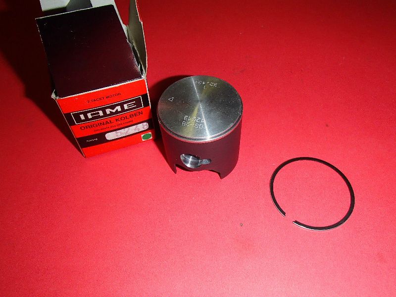

Normalerweise lässt man dann die dicken Originalringe weg und sticht für den schmaleren Ring eine neue Nut ein.
Das klingt doch voll praktikabel. Wahl anrufen, fragen was Nut stechen und Pin setzen plus ring kostet, los geht's. Ich würd' versuchen Kohlemäßig die Kirche im Dorf zu lassen.

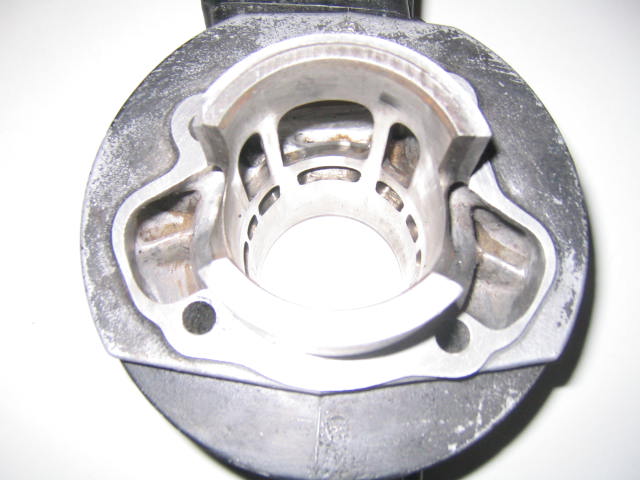

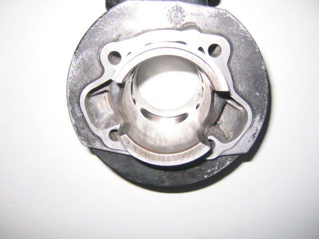

Wie unterscheiden sich die DL Zylinder von den LI? LI Special iss zumindest von Vergaser und Leistungsangabe ja irgendwie gleich DL. Wenn die Unterscheide jetzt nur meinetwegen in den Steuerzeiten und nicht in der Form/dem Verlauf der Überströmer wär's ja worschd.
Die DL Zylinder haben wohl,wie die TV Zylinder, größere überströmfenster.
Das Wort O-Tuning finde ich ja fürchterlich.
Li Special und GP Zylinder haben auf jeden Fall längere Steuerzeiten als Li, die Form der Überströmkanäle ist aber mutmaßlich gleich.
Ad 1: Isses auch. Ich änder's gleich.
Ad 2: Hat jemand die beiden Zylinder zum Vergleich da? Ich hatte mal 'ne LI 125 S, wenn ich mich recht entsinne war die motormäßig mit der DL gleich. Also wäre das im Zweifelsfall auch ein geeigneter Spender.
sollten eigentlich beide gleich sein. teilenummer 19411020. spenderzylinder würde ich ggf. beisteuern. hängt allerdings noch der rest vom fest gepappten kolben drin.

Im Buch von Dave Webster steht viel brauchbares, wie man mit den originalen Komponenten zurecht kommt. Da stand auch das mit dem einstechen der neuen Kolbenringnut für "japanische" Kolbenringe.
Ach ja, Yamaha DT100 hat auch 52mm. Der hat zwar Kolbenfenster, aber ebventuell brauchbare, verfügbare Ringe. Sonst halt besagte RM/RT 100.

habe gefunden nach 20 stunden überströmer fräsen beim meine LI150 zylinder, jetzt hatte gleiche übeströmer als eine standard TV175. :wheeeha:
beim mir funktioniert die bilder nicht, aber dieser artikel sollte etwas sagen
http://lambrettaspares.com/info/cylinder-*-small-block/125-*-175-cast-iron+42.html
