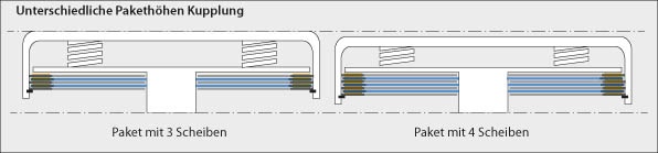

hast du vielleicht aus versehen eine sprint kupplung erhalten? der unterschied in der bauhöhe sind ca. 2,5mm
Ich tippe mal eher, dass der Halbmond beim aufschieben der Kulu verkantet/verrutscht ist, dann hast du nämlich genau das Problem. Oder die Andruckplatte sitzt nicht richtig oder am Andruckpilz...
Keil aufgeschoben oder Pilz verdreht, würd ich tippen...
Die Anzahl der Beläge, die Stärke der Beläge, die Dicke der Kupplungsunterlagsscheibe (meine Scheiben sind nur noch 3,5 mm anstatt der oft angebotenen 3,9 mm) können alle auch einen Höhenunterschied des Kulu Korbes ergeben.

Aber: Anzahl und Stärke der Beläge beeinflussen die Gesamthöhe der Kupplung nicht wirklich.
Wenn die Beläge sich abnutzen werden sie dünner und die Kupplung kommt naher zum Deckel. Dünnere Zwischenscheiben lassen die Kupplung aus weiter zum Deckel kommen usw. ...
stimmt natürlich, sorry, falsch geschrieben, bzw. falsch rübergebracht. Hatte deine Aussage falsch gedeutet. Hab gedacht "mehr Scheiben => Kulu kommt weiter raus". Gegenteil würde schon eher zutreffen.
Aber wenn er natürlich nur den Korb getauscht hat, sonst nix, dann wirds das auch nicht sein.
Aha :-D
Du hast Das geschrieben und das ist vollkommen falsch ...
Editier das mal, sonst liest das jmd und glaubts viell noch ...
