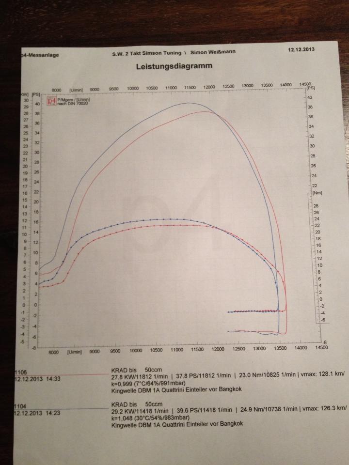

Hi,
im Sommer letzten Jahres hab ich aus Spaß, um Matze zu ärgern ab & an die Temperatur am P4 manuell hochgeschraubt um 2-6PS mehr auf dem Diagramm zu haben als er. Sieht man im Sommer natürlich sofort wenn statt 28° z.B 58° im Diagramm stehen. War nur ein kurzer Spaß der auch gleich aufgeklärt wurde, nur der erste Gesichtsausdruck war wichtig.
Heute hab ich aus eigenem Interesse bevor ich den Quattrini wegen dem Thailand Urlaub von der Rolle geholt habe, wo er seit Wochen steht, noch schnell etwas probiert.
Statt die automatischen 8° der Klimabox habe ich 22° mehr also 30° eingestellt und hatte sofort 1,8PS mehr als mit der realen Temperatur.
Wenn die Klimabox 0° gemessen hätte und 22°+ manuell eingestellt wird, wäre es keinem aufgefallen.
Nun meine Frage, warum kann man das so manipulieren und wann muss ich die Temperatur manuell verändern? Warum bis fast 88°!?? :wacko:
Hier das Diagramm, blau fake mit 30° und rot echt mit 8°.

eigentlich mußt du die temperatur gar nicht manuell verändern, warum man das kann keine ahnung.
ist aber bei einer differenz von 22° nicht wirklich viel was sich da verändert.
wenn du gerade mal am testen bist, korrigier doch mal den korrekturfaktor auf 1 oder darunter.
da wirst du dann direkt mal ne nette überraschung erleben.
mir ist aufgefallen, dass bei den meisten prüfständen hier, der k-faktor über 1,0 liegt, weiß aber nicht warum das so ist.
hab echt null plan von den prüfstandseinstellgeschichten und daher würd mich das mal echt interessieren.
kann da einer was zu sagen?

Verringer mal den Luftdruck um 50mbar da hast du direkt auch 2 PS mehr
Es gibt mehrere Korrekturvarianten
Meine in der Sportdevice Anleitung ist das genauer Beschrieben

Bei meinem P4 ist das noch nicht manuell veränderbar. Keine Ahnung was das soll. Ich hab' mal von einem Herrn gehört, der in einer alten Schlachterei geschraubt hat, Prüfstand stand im Kühlraum. Wenn der jetzt meinetwegen die Klimabox dann außerhalb des Kühlraums hätte weil der Kühlraum zu klein wäre und deshalb die Box mit Störimpulsen spinnt (tut sie manchmal, das sind dann die 80° im Aufschrieb) wäre es unter Umständen notwendig die Klimadaten von den automatisch erfassten abweichend manuell einzugeben. Sonst fällt mir kein Grund für den Quatsch ein. Zumindest halte ich das für Quatsch. Der Amerschläger ist aber vom Typ her umgänglich und, glaube ich, auch maximal kompetent. Wenn man den mal anruft erklärt er einem das sicher. Mir persönlich isses worschd weil ich das Ding seit ewig mangels Platz nicht aufgebaut habe, und wenn ich's aufgebaut hätte würde ich versuchen, mich nicht ganz so sehr an irgendwelchen Zahlen fest zu beißen sondern mehr so Ergebnisverwertung im Sinne von "läuft besser" oder "läuft schlechter" vorzunehmen.
Der Korrekturfaktor bezieht sich auf die Vorgaben der Din 70020. Wenn man sich die mal durchliest erklärt sich der postive Korrekturfaktor eigentlich aus den in den P4 Diagrammen mit aufgeführten Klimawerten.

Es gibt auch P4s ohne Klimabox dehalb ist es wohl möglich die Angaben Manuell einzutragen

Der k-Faktor ergibt sich ja aus dem Luftdruck und kann durchaus auch über 1,... sein
