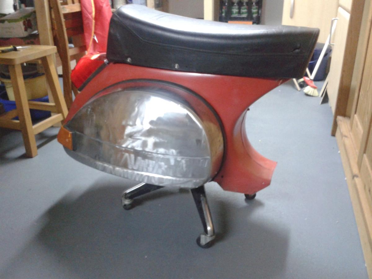

Ich beschreibe mal wie ich vorgegangen bin:
Ursprünglich wollte ich mir so einen Stuhl basteln, den es von belybel gibt. Also alten Rahmen genommen und durchgeflext. Da tauchte die Frage auf, was mache ich jetzt mit dem Hinterteil von der Wespe? Und dann ist mir meine alte Sitzbank ins Auge gefallen...
Ich habe mir einen alten Bürostuhl genommen. Der Sitz ließ sich gut abbauen. Übrig blieb das neue "Fahrwerk" :)
Dann habe ich die Vespe von unten durchgeflext und das "Fahrwerk" (ich nenns jetzt einfach weiter so) von unten durchgesteckt.
Jetzt gabs ein Problem. Der Rahmen setzte auf dem Fahrwerk auf. Also musste ich noch an den Seiten vom Rahmen was wegflexen - man möchte ja schließlich auf nem Bürohocker auch mal 'n "U-Turn" bzw. einen "3-sixty" drehen...(oh man ich schmeiß mich weg...) Das Wegnehmen hat natürlich seine Grenzen, das Ding muss ja noch stabil sein. Allerdings überdecken die Backen, den weggeflexten Bereich insofern ist das recht egal.

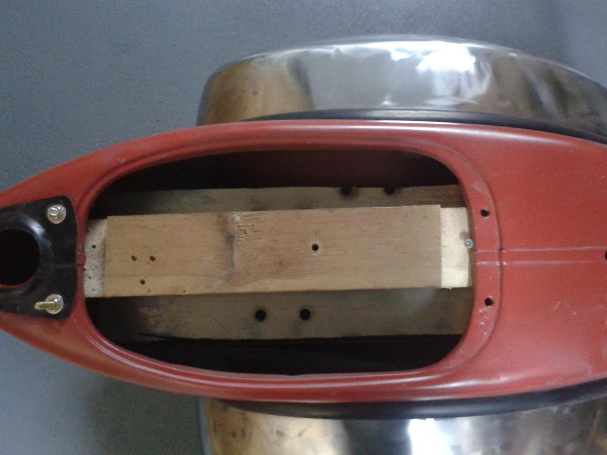

Trotzdem gabs immer noch das Problem, dass Fahrwerk und Rahmen "kollidierten". Das liegt daran, dass mein Fahrwerk schräg ansteigende Arme hat. Als von den Rollen geht es schräg nach oben.... Ich hoffe, Ihr könnt das einigermaßen nachvollziehen. Seht Euch dazu einfach nochmal das Bild an.
Mein Rat für Nachbauer: Nehmt einen Bürostuhl, dessen Rollen an waagrecht verlaufenden Armen befestigt sind.
Ich habe es gelöst, indem ich den alten Bürositz passend für den Tankausschnitt gecuttet habe und von oben wieder angeschraubt habe. Dadurch habe ich noch an zusätzlicher Höhe gewonnen. Zusätzlich habe ich noch ein dickes Stück Holz oben drauf gepackt. Somit lässt sich das Wespenteil jetzt tatsächlich um 360 Grad drehen.
Ich hatte geschrieben, dass Blinker und Rücklicht funktionieren werden. Stimmt, aber eben auf meine Art: ich habe mir drei kleine LED-Taschenlampen im Baumarkt gekauft, die praktischerweise einen Magneten hinten dran haben. Die setze ich hinter die Plastikgläser der Beleuchtung, die Plastikgläser sind nur aufgesteckt...wie gesagt, wer was zu nörgeln hat, soll sichs selbst besser bauen. Ich bin mit der Umsetzung bis dato super zufrieden....
