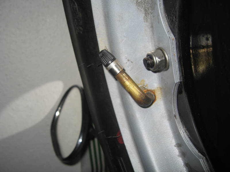

Neuer Stand: Bremssattelaufnahme ist innen nun leicht bearbeitet - die Floater gehen im "Keller-Testbetrieb" nun ohne Berührung an der Radnabe vorbei.
Es gibt allerdings jetzt mit montiertem Reifen ein neues Problem: Das Ventil schleift am Bremssattel!!! :censored:
Schlauchlosfelgen sind wegen den Spruversatzes für mich aktuell keine Option ... Gibt es Schläuche mit unterschiedlich geknickten Ventilen bzw. Radien bei der 90-Grad-Version? Hat hier jemand Erfahrung?

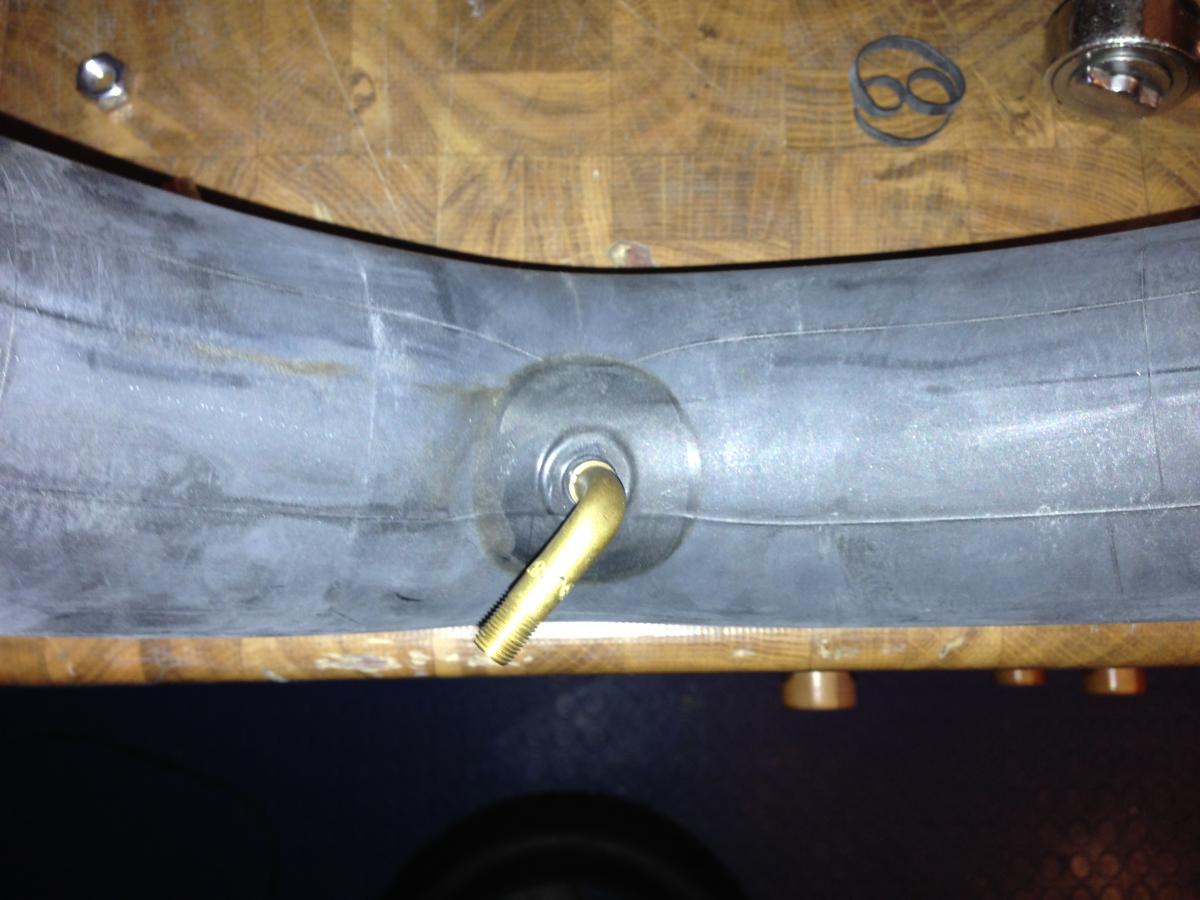

Ich hab soeben mal meinen Horizont erweitert und bei den Lambretta-Jungs gestöbert. Wenn mich nicht alles täuscht, dann gibt es einen Schlauch mit nach links (bei der Vespa also in Richtung schmaler Felgenhälfte) versetztem Ventil (siehe Foto)!
Oder hab ich da einen Denkfehler?
post-41633-0-54174100-1389557672_thumb.j
Bearbeitet von customcreation

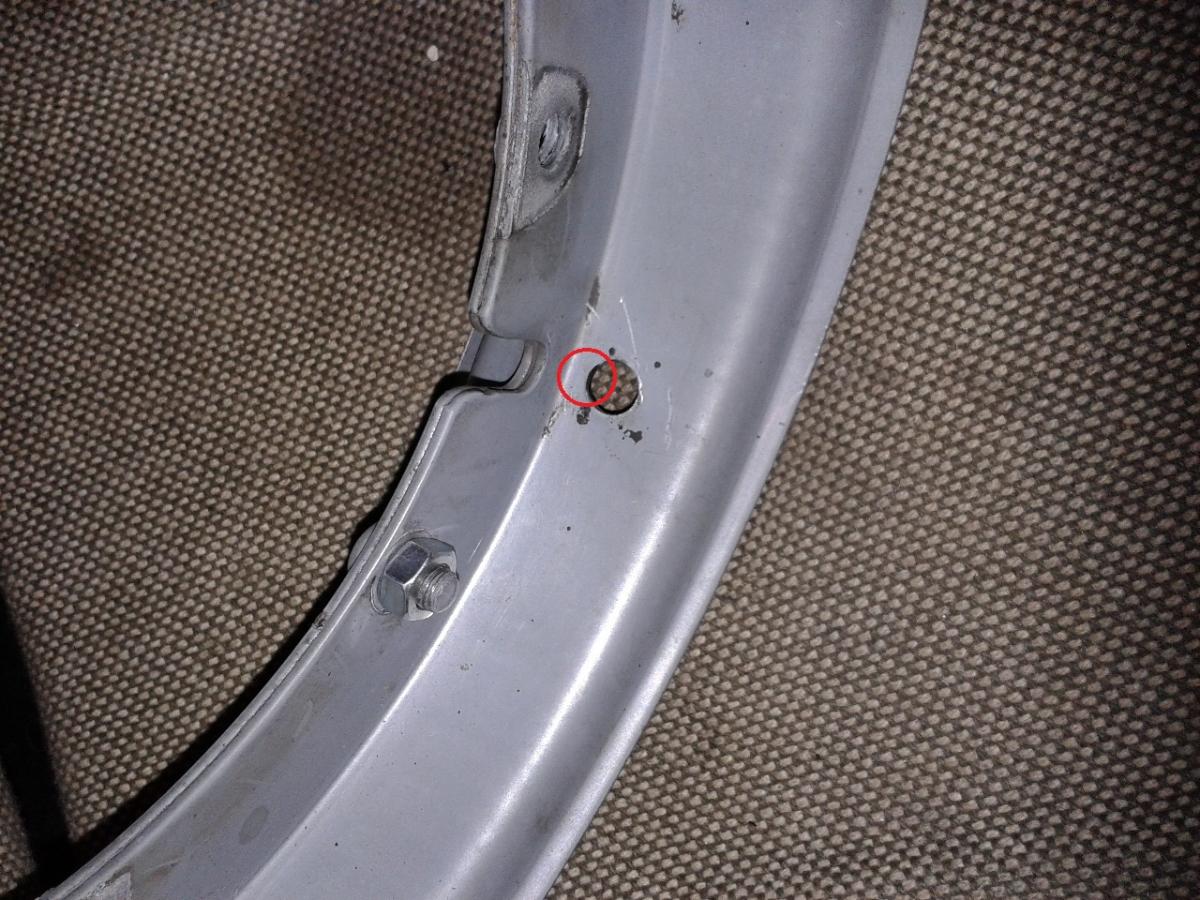

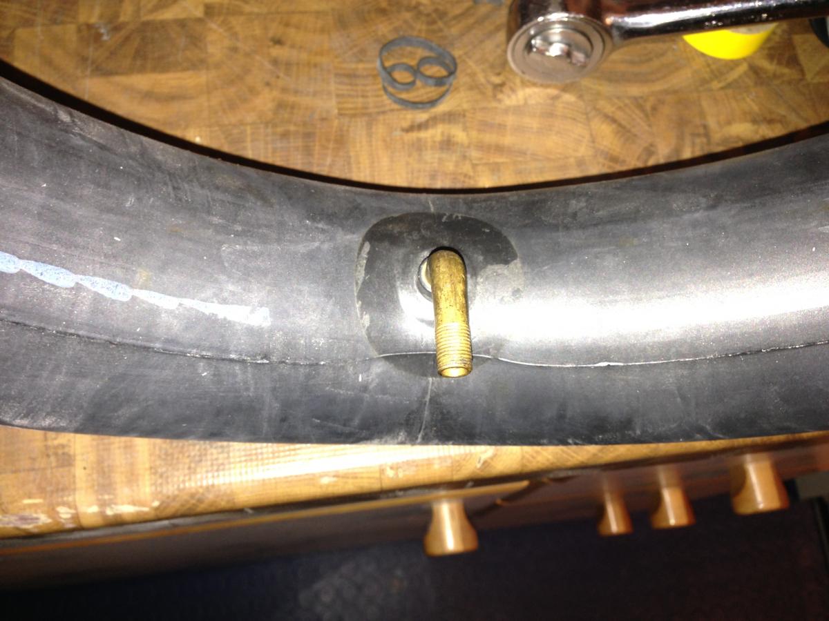

Versuch macht tatsächlich "kluch": Die Lösung ist der Lambretta-Schlauch von Schwalbe. Das Ventil ist außermittig (nach links versetzt) und steht im 60-Grad-Winkel nach vorn. Hab soeben die kleine Felgenhälfte gebohrt uns siehe da - Problem gelöst. Das Ventil kommt ohne den Schlauch zu quetschen und damit Falten o.ä. unter der Felge zu produizieren da raus, wo er nicht im Weg ist.
Zum Vergleich die Fotos von der Ventilposition von einem Originalschlauch und dem "Lambretta"-Schlauch.

Und noch ein Foto Lambretta-Schlauch auf der breiten Felgenhälfte sowie das zufriedenstellende Ergebnis mit der gebohrten schmalen Felgenhälfte ;-)
Jetzt muss nur noch die ursprüngliche Ventilbohrung in der breiten Hälfte verschweisst werde...
