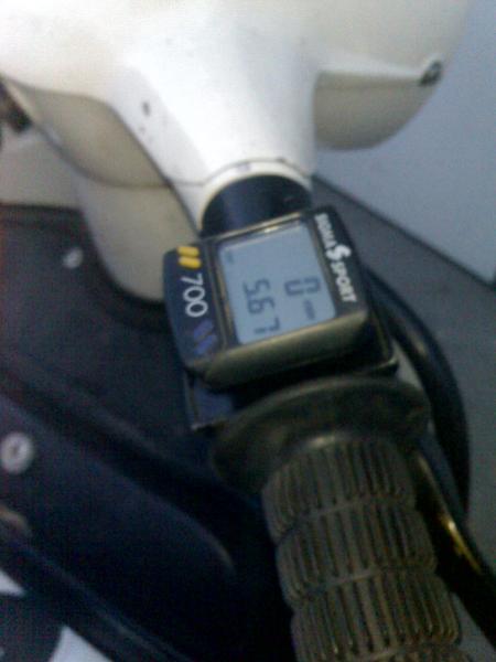

so nun auch an der großen
also die zeiten wo mein 225er nach 600mt ü120 rennt sind nun wohl vorbei :-D
reed kontakt wie bereits bei der kleinen hinten am motor
abgeschirmter kabel
schirm auf karosse gehängt (sinnvoll?)
eine ader auf die karosse, eine direkt? oder abgeschirmtes 2poliges und davon den schirm auf die karosse?
ich würd' den schirm nicht an die karosse hängen (wechselstrom-leiter), sollte aber nicht viel unterschied machen

naja aber irgendeine wirkung muss das Schirm an den Rahmen hängen schon haben,
Ich bin jetzt ne weile ohne Batterie und somit komplett ohne DC gefahren (dcausgang am Regler abgeklemmt)
also nur minimalelektrik mit AC auf licht, rest tot
und ich hatte dauernd Störungen am Digitacho
jetzt mit Batterie drinne und DC für Bremslicht, Blinker usw wieder aktiviert läfts wieder normal...
