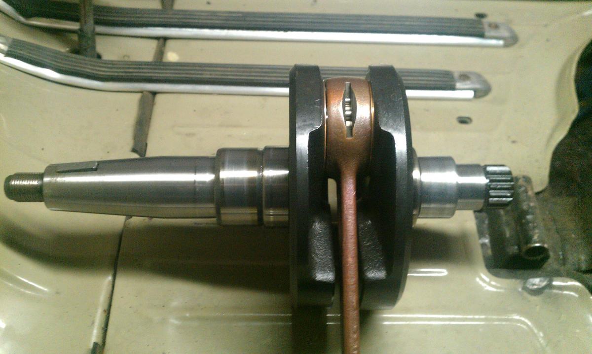

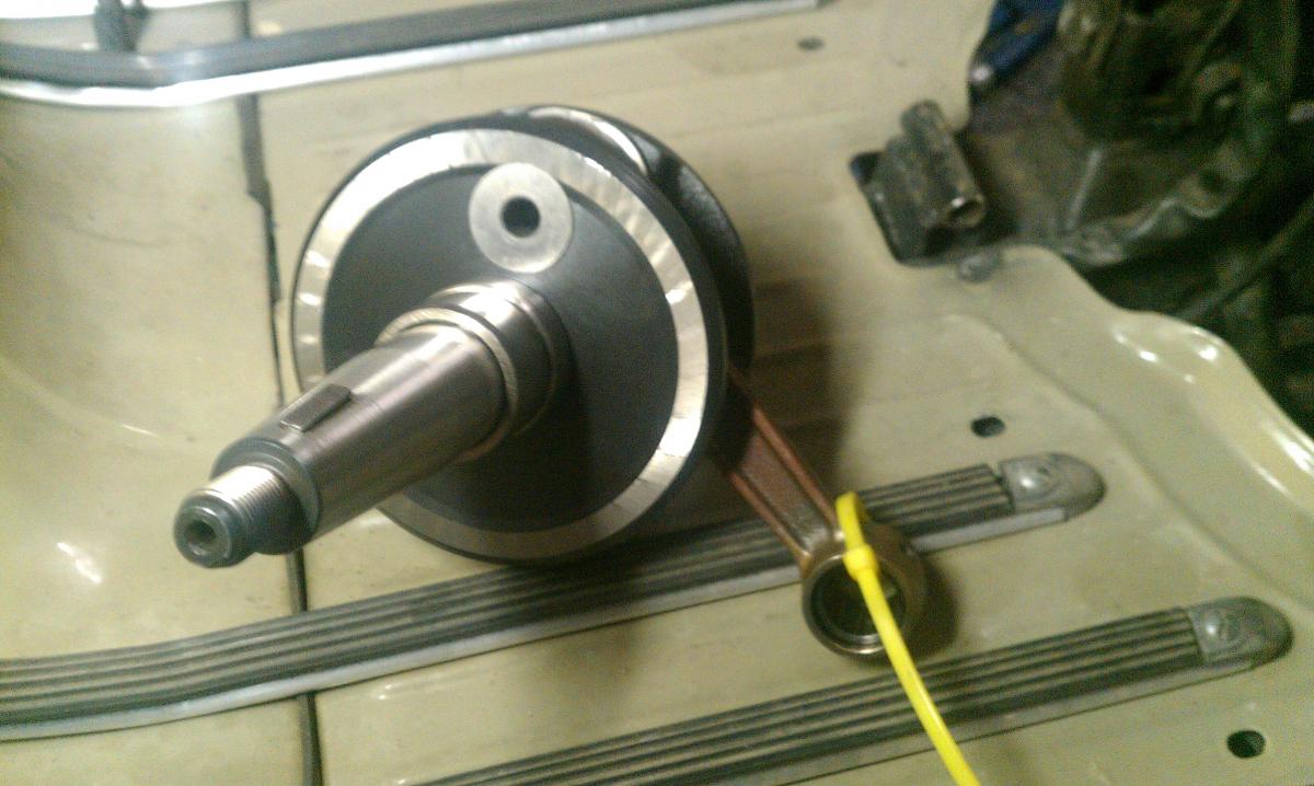

Hab heute nun auch die Welle ausgebaut. Pleuel ist definitiv ein 107er. Ich tippe mal, dass es eine MEC ist, anhand der Fotos in den Shops. Hub kann ich ja eigentlich nur über den Hubzapfen messen, oder? Gibts da ein Maß?

 Gibts irgendein Maß , damit ich den Hub ermitteln kann?
Hub = ø Hubscheibe - 2 x Abstand Mitte Hubzapfen zum Außendurchmesser der Hubscheibe. :-D
Nach dem Bild tippe ich auf eine 60er Welle. Hubzapfen steht m.E. relativ weit außen.
 wenigstens passt die Welle...
Schon probiert? Wenn der Pleuelfuß deutlich über die Hubscheiben hinaussteht, kann es u.U. erforderich sein, das Gehäuse aufzuspindelen oder eine Rille mit der Fächescheibe zu schleifen. :satisfied:
Werde ich machen lassen, denke aber, dass sie passen sollte weil zumindest mit original Kolben/Zylinder/Auspuff/Gaser lief das Teil sehr vibrationsarm. Und eine Frage habe ich vorerst noch: Kupplung ist die originale ( 4 Scheiben Surflex mit verstärkten Federn) Spinne und Korb (genietet) verschweißen lassen?

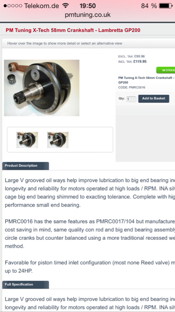

Deine Welle hat keine Anlaufscheiben,
Hatte ich DA auch schon geargwöhnt, aber der Arthur wollte ja noch mal nachschauen und sich dazu äußern. :satisfied:
Tja dann .... paßt denn wenigstens das indische Lüfterrad? :-D
Ist ne Welle ohne Anlaufscheiben seitlich vom Pleuelfuß völlig indiskutabel?
Ist ne Welle ohne Anlaufscheiben seitlich vom Pleuelfuß mit zusätzlicher Obenführung (shims auf dem KoBo) doch noch haltbar?
Hab mal (wieder) versucht, mich in das Thema, diesmal  Anlaufscheiben einzulesen.
Haben diese MEC Rennwellen grundsätzlich keine oder ist das abhängig von Version
oder Charge? Auf den Bildern sieht man nirgendwo welche, egal ob SCK, LTH oder
Jockeys.

die sogenannten mec "race" haben anschlaufscheiben und die normalen keine.
Das ist die, die ich auch vor zwei Wochen bekommen hab, gleiche Artikel Nr usw.
Wenn man die Suche bemüht ist Big L nicht der einzige, der sagt, dass er mindestens
ein ungutes Gefühl dabei hätte... :lookaround:
