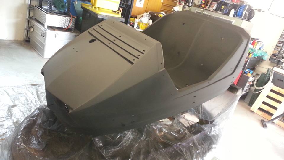

6 Std für nen Koti? Womit haste grundiert? Hammerite? :-P
ne war irgendein Zeug das man zur Abdichtung von Hauswänden nimmt :alien:
Heizkörperlack ist auch gern gesehen :-D
Aber mal im Ernst. Wird der komplett geflaket oder nur teilweise? Denn bei ner Komplettverglitzerung brauchste nicht so perfekt glätten.
haha weist du warum ich keine Detailaufnahmen mache?
Im Ernst da sind noch etliche Stellen die eigentlich nochmals geschliffen werden müssen die Zeit spar ich mir für den Zwischenschliff. Ganz perfekt wird das eh nicht dann sollte aber schonmal der Basislack schön aus sehen.
