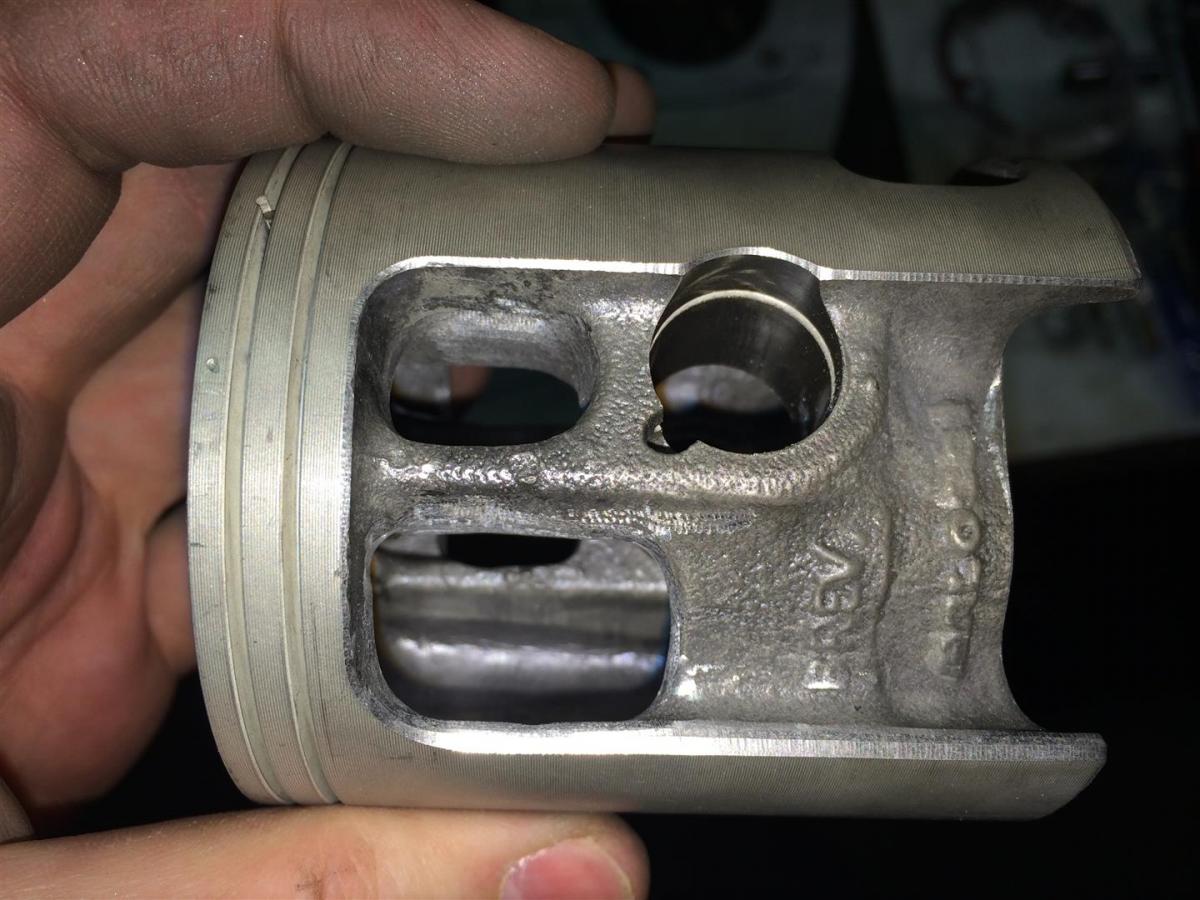

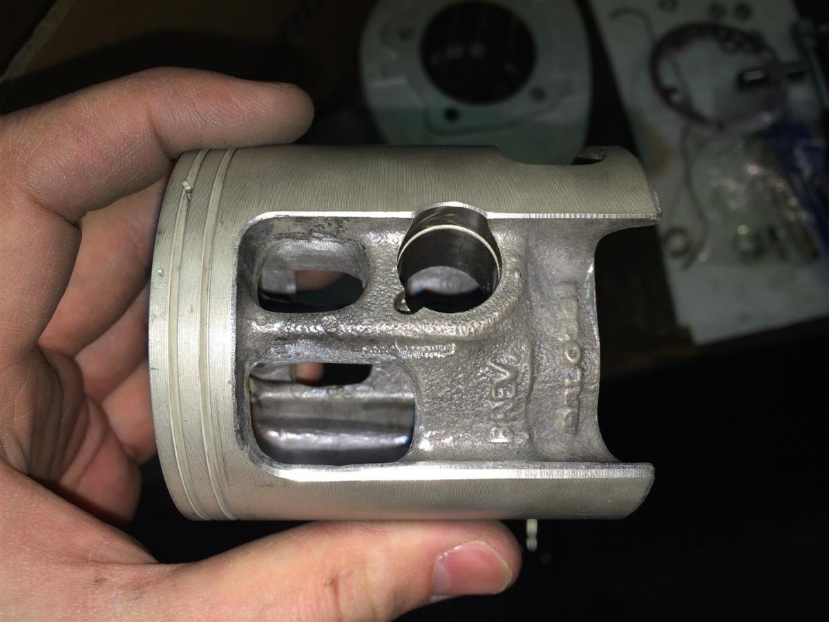

Habe den Zylinder noch mal bei mir vermessen und ich komme auf:  ÜS136 / AS 196 :-D
Quetsche lag bei ca. 1,2 mm
Kolben habe ich soweit fertig (Nur oben geöffnet, Fenster unten und Sym.fehler korrigiert. Dazu 2 Schmierbohrungen in KoBoführung). Bostport am Zyl. mache ich gleich, dazu die 0,5er FuDi passend.
Werde den MM2 wohl noch mal abnehmen und innen Nachräsen. Habe die Vforce3 zwar schon eingekürzt, aber ich habe trotzdem noch Bedenken, das die Plättchen am Radius des Kasten (innen) anschlagen könnten. Dafür sind die mir echt zu teuer. Und der Block soll ja jetzt auch mal länger im Rahmen bleiben  :whistling:
Das Polrad habe ich auch mal auf die Welle eingeschliffen.
Nen paar Bilderchen (Fensterkante unten ist gerade, nur die Fase lässt das "wellig" aussehen):

mach mal deinen kleinen unfall da noch am rand glatt
post-23503-0-07803800-1390212404_thumb.j
gut, der steg ist zwar schon weg, aber den hätte ich jetzt nicht unbedingt rausgefräßt
ansonsten scheint dann ja zu passen
Macken sind schon raus. Habe das nachher alles schön mit Schmiergellein abgezogen.
Schmierbohrung ist nur für mein Gewissen. Hatte öfters das Prob, das der Bolzen recht fest saß, als ich ihn demontieren wollte....
nur mal so, der bolzen soll im kolben fest sitzen. schmierung hat an der stelle eigentlich nichts zu suchen. bedenke folgendes: wenn du ein fluid welches sich durch zb. kapilare wirkung in sehr enge spalten gezogen hat erwärmst und es erstmal nicht direkt weg kann, wird es sich platz machen. siehe o-ringe die wellen ab "sprengen" weil die nut nicht genug spiel für den ring hatte.
ich glaub zwar nicht, dass die gefahr hier besteht aber von solchen bohrungen würde ich grundsätzlich eher abraten.
Es kann gut sein das die Bohrungen nichts bringen / theoretisch schlecht sind...nu sind sie drin und seit dem M1X habe ich die in jeden Kolben gemacht. Noch nie was negatives festgestellt. Wie erwähnt kann es auch totaler Blödsinn sein...
ich sag ja auch, wird vermutlich nix passieren. wollte eben nur mal rumschwadronieren was ich mir dazu denke :thumbsup:
in irgendeinem schmiedekolben hab ich die bohrungen schonmal gesehen, glaub wiseco? oder vertex?
ich geb das dann mal kurz an wiseco und an die anderen kolbenhersteller weiter, die das mit den schmierbohrungen schon ab werk so ausliefern :thumbsup:
Früher war das mal jedenfalls nicht so. Heinze schreibt: "Zu ungefähr einem Viertel - ...-sitzen die Enden der Kolbenbolzen in den Nabenbohrungen der Kolben, in denen sie heute meist "schwimmend" angeordnet werden. Das heißt, man klemmt oder schraubt sie in den Kolbenlagern nicht mehr fest, sondern gewährt ihnen die Freiheit, sich zu drehen." (Vgl. Heinze: Du und der Motor, Berlin 1939, S. 180)
Damit dürften jene Schmierbohrungen durchaus von Vorteil sein, nicht nur bei der Demontage, auch während des Betriebs...
macht doch technisch gesehen gar keinen Sinn in Verbindung mit Kolbenbolzenlager im oberen Pleuelauge, es sei denn du planst jetzt Minderleistungsmotoren in Großserie  :-D
Zitat:
Bei Kolben für Ottomoren mit moderater spezifischer Leistung können die Kolbenbolzen durch Schrumpfspannungen im kleinen Pleuelauge fixiert werden (Klemmpleuel). Diese Konstruktion ermöglicht Einsparungen durch den Wegfall der Kolbenbolzensicherung und der Lagerbuchse im kleinen Pleuelauge und erleichtert die automatische Montage von Kolben, Kolbenbolzen und Pleuelstange in Großserienfertigung von Motoren.
Ihr immer mit eurem Voodoo  :wheeeha:                                    ....also NICHT nachmachen!
