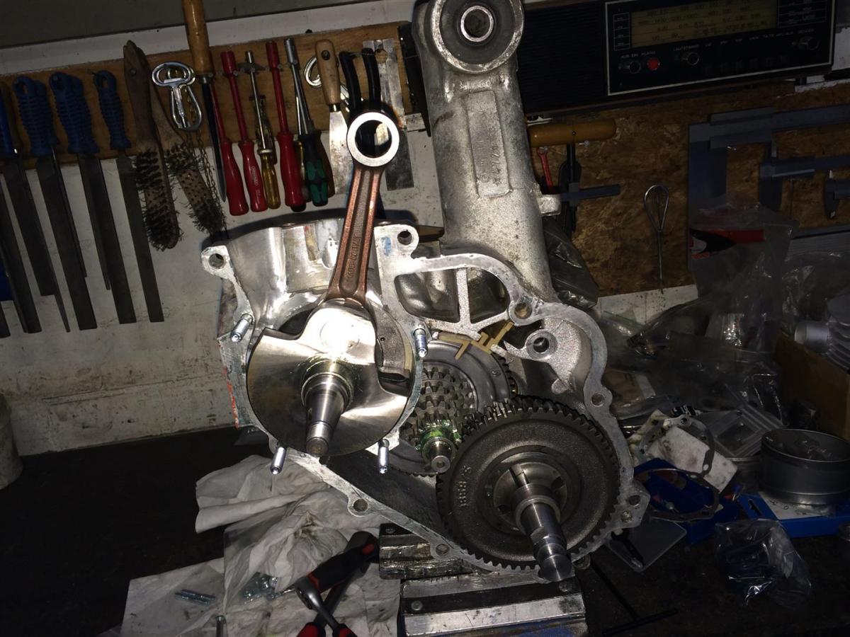

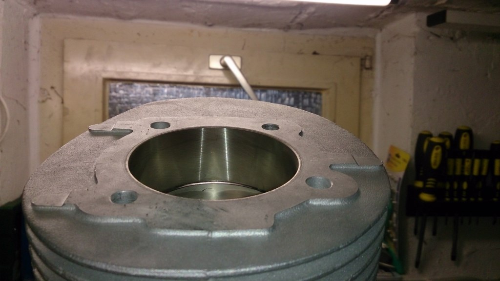

Habe es gestern endlich mal geschafft an dem Motor weiter zu machen.
Er ist jetzt so weit zusammen. Die MHR Kanäle sind doch ein "wenig" größer als die alten 210er. Sollte jetzt soweit alles passen.

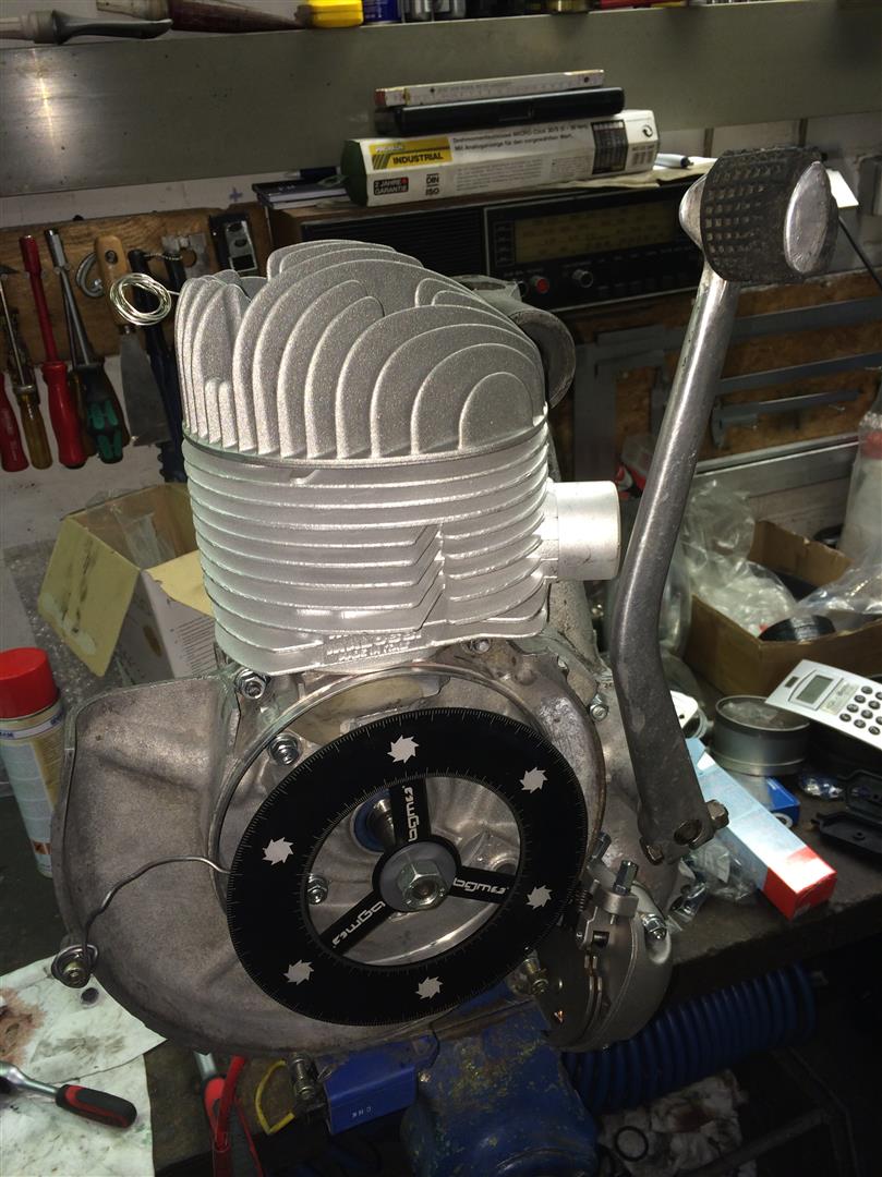

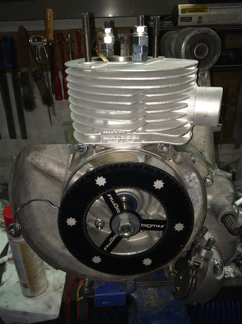

Steuerzeiten sind mit einer 1,5 mm Fudi:
133/134 zu 188
QK: 0,7 mm
Die angepeilten ÜS von 136 sind laut Racebase mit 0,6 mm mehr zu erreichen. Bei einem VA von 30 müsste der AS bei min. 196 liegen, das entspäche 1,5 mm nach oben ziehen.
Werde das ganze mit 2 mm FuDi fahren, würde dann auf 135/136 bei den ÜS liegen und QK ca. 1,1-1,2 mm.

Mit 1,8 Fudi müsstest du doch auf 136 kommen?! Habe genau die selben Zeiten gehabt.
Mach ne 1,8er rein. Dann hast du auch die bessere QK von 1,0.
Auslaß 2mm hoch.
Edit: Müssten dann 196-136 sein.
Bearbeitet von tenand
Also Steuerzeiten passen.
Mit 0,3 mm Fühlerlehre in ÜS und AS gehlaten ergibt sich nach 5 Messungen im Schnitt:
ÜS 133/134
AS187/188
bei 136/196 sind dass dann +0,6 mm FuDi und 1,8 mm AS höher ziehen.
post-35251-0-33741600-1389884764_thumb.j
Werde also erst mal ne 2 mm FuDi ordern und dann ggf. auf 1,9-1,8 runterplanen. Mal sehen wie die Steuerzeiten dann tatsächlich nach dem Fräsen sind. QK natütlich auch Richtung 1,0-1,1 anpeilen...
Bearbeitet von knatterton80

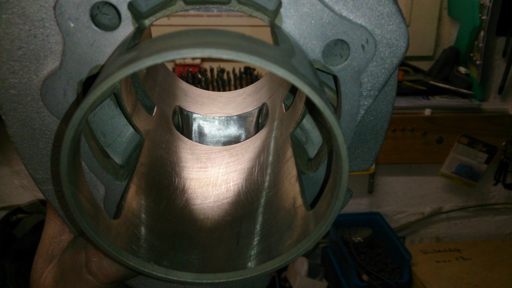

kannste abholen - für so eine hau ruck aktion okay, rest ist eh nur optik die nix bring. 136/196 bei 2mm fudi, auslass nicht breiter, nur nach oben gezogen - sollte mit deinem setup für die angestrebten 35 pferde reichen.
hättest du mir ne woche zeit gegeben, wäre es 100 % geworden von der optik - passt aber so schon ganz gut -
post-23503-0-89456900-1390046501_thumb.j
auslass innen geglättet, aber nicht auf hochglanz !
post-23503-0-18672300-1390046503_thumb.j
auslassform im prinzip identisch mit der originalform
post-23503-0-17828700-1390046504_thumb.j
post-23503-0-16693500-1390046507_thumb.j
wie gewünscht nicht in die breite - du siehts dass auch im unteren berech vom auslass, da ist nicht das nikasil komplett
