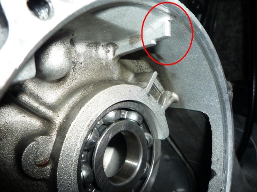

"Kleiner" PX-Motor und "große" Kupplung? Kenne die BGM-Teile jetzt nicht, aber bei Verwendung einer normalen 200er Kulu in einem Motor <200 ccm muß der originale Kupplungsdeckel und das Gehäuse "entstegt" werden.

"Kleiner" PX-Motor und "große" Kupplung? Kenne die BGM-Teile jetzt nicht, aber bei Verwendung einer 200er Kulu in einem Motor <200 ccm muß der originale Kupplungsdeckel und das Gehäuse "entstegt" werden.
ja, unbedingt dran denken - aber paßt nicht zur fehlerbeschreibung
macht die sache schleifgeräusche bei der kulu ?
wenn es an dem steg gelegen hat, so dass er die kulu so drück, dass sie trennt, müßte das schleifgeräusch schon heftiger sein. am besten mal mit den pfoten am lüra drehen - und nicht den kicker nutzen. ganz fix den kuludeckel nachbearbeiten.
 sck:
Bei den Modellen bis einschließlich 150cc muss zur Montage der Kupplung eine kleine Aluminiumgussnase im Motorgehäuse entfernt werden. Diese kann sehr simpel mit einer größeren Zange abgeknickt werden. Bei einigen Kupplungsdeckeln muss an der Abtropfnase auf 12Uhr im Bereich des Radius minimal Material abgetragen werden.

Ihr habt meinen Tag gerettet... :-) Abtropfnase bearbeiten hat geholfen.

hier immer: Bei den Modellen bis einschließlich 150cc muss zur Montage der Kupplung eine kleine Aluminiumgussnase im Motorgehäuse entfernt werden. Diese kann sehr simpel mit einer größeren Zange abgeknickt werden.
hier bei einigen, kuludeckeln :
