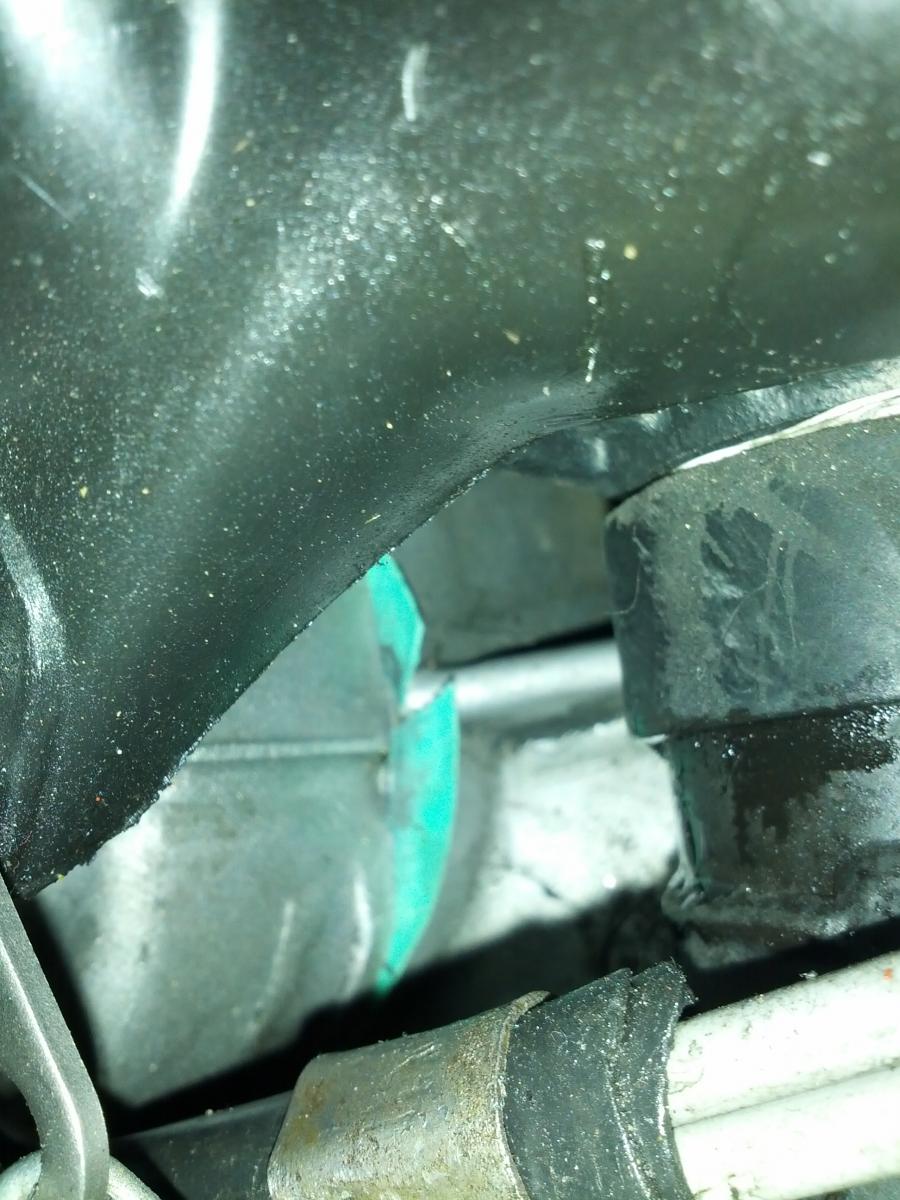

Habe ein mir nicht erklärbares Problem:
Mir hat es innerhalb von ca 50 km 2 mal die Kurbelgehäusedichtung im Bereich Kickstarter und unterer Kurbelgehäuseverschraubung rausgedrückt.
Verbaut habe ich die gute grüne Dichtung, leicht gefettet. Diese reist ein und wird dann rausgedrückt. Motor läuft top, also kein Überdruck im Gehäuse. Die Entlüftung ist ebenfalls frei und da würde ja sonst erstmal das Öl rauskommen.
Für Hilfe wäre ich sehr dankbar, weiss mir gerade keinen Rat.

Ist ein 125 lusso Gehäuse und ja, Schrauben von innen nach aussen mit Drehmoment angezogen.
Mache heute abend mal ein Foto.
Schlagt ihr beim Spalten den Gehäusezentrierstift raus? Habe das nie gemacht und frage mich, ob es daran liegen könnte. Die Dichtflächen sind übrigens top, hat auch viel Fleisch im Bereich der Nebenwelle.
