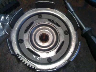

Ich habe eben die Kupplung mit den neuen Federn, also den originalen Federn aus dem RMS-Sport-Beläge-Satz (verstärkt) eingebaut und getestet. Ergebniss: Noch schlechter, Kupplung schleift nur.
Allerdings habe ich einige Fotos gemacht und hoffe ihr könnt mir dadurch besser helfen, falls ihr helfen mögt.... :thumbsup:

irgendwas stimmt da nicht... das sieht so aus als wenn der korb derbe schleift....und der keil auf der nebenwelle sieht so gross aus... oder brauch ich jetzt ne Brille...???
Else meint das die kupplung auf jedenfall mal richtig Temperatur bekommen hat....

auf den zweiten blick sieht es für mich so aus als wenn das REP kit falsch monitiert ist da der spalt der Abdeckplatte auf den bildern ziemlich gross aussieht...würde da mal weitersuchen....
mein tipp: dadurch das die kulu schleift, trennt sie nicht, zu viel vorgespannt, dadurch rutscht sie.
sip repkit schafft hier keine abhilfe, die deckscheibe die da dabei ist ist dicker als das originale blech, dadurch schleift die kulu noch mehr.
würde die primär zerlegen, ordentlich montieren, das abdeckblech das originale besorgen, unverdängelt :-D  nebenwelle etwas unterlegen so das der kulukorb weiter vom primär wegkommt. alternativ den primärkorb ausdrehen oder am kulukorb schleifen.
oder aber das ding ins eck legen und die polini kupplung montieren. weellee teil wird hier nicht viel bringen, da das problem der innere korb ist. der schleift ja.

ausprobieren. sieht auf den bildern auch so aus als ob es am primär selber schleift.
XL II Nebenwelle ist länger als die Alte. Wenn die Alte verwendet wird muss die gerne mal unterlegt werden, sonst schleift der Innenkorb am Außenkorb. Ich würde den Motor noch mal aufmachen. Das mit dem Rep-Kit ist wiederlich, und wenn das auf der einen Seite eingedengelt ist sieht's auf der anderen dann mutmaßlich eben ausgedengelt aus. Wenn da 'ne Feder raus fliegt ist schnell mal alles inne Fritten, inklusive Gesundheit, wenn's dumm läuft.
