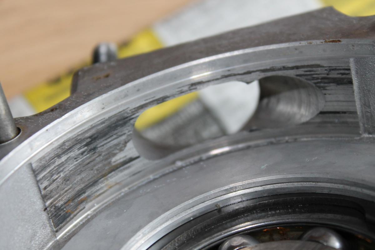

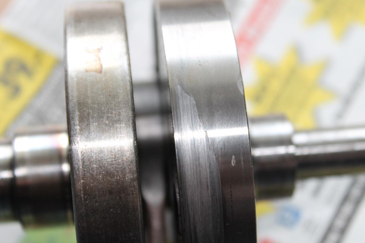

Ich habe mir hier im GSF einen 200er 12PS Motor gekauft, diesen hab ich nun zerlegt um alle Lager usw zu tauschen.

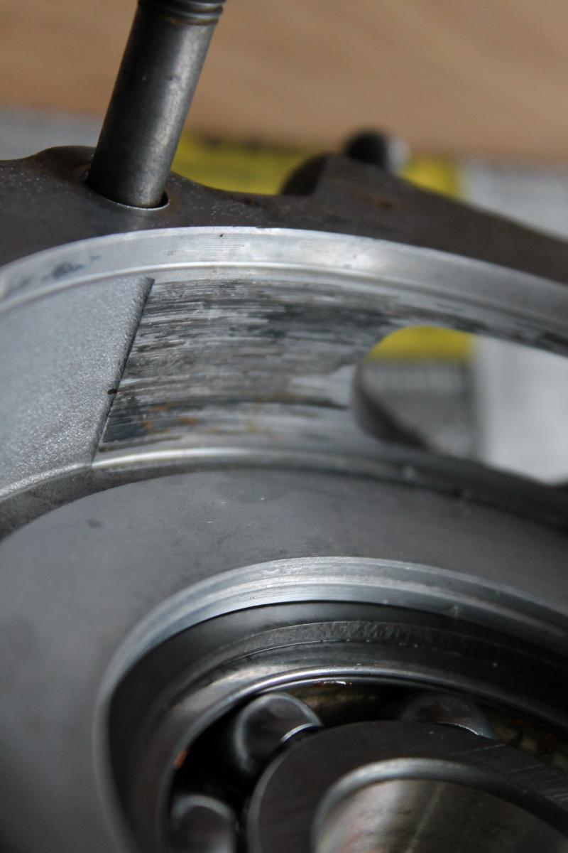

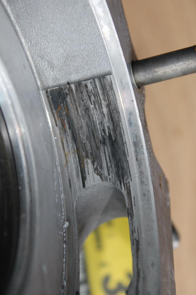

Dabei ist mir aufgefallen das die Drehschieberfläche vom Gehäuse und die von der Kurbelwelle leichte Riefen hat, die am Gehäuse sind kaum spürbar.

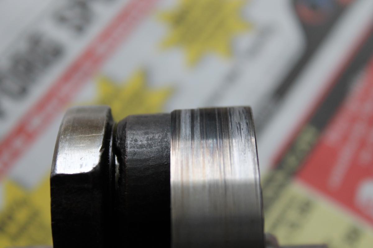

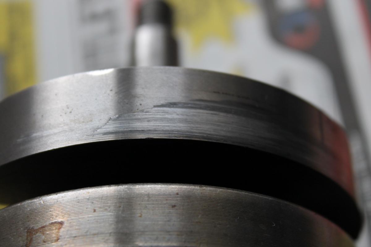

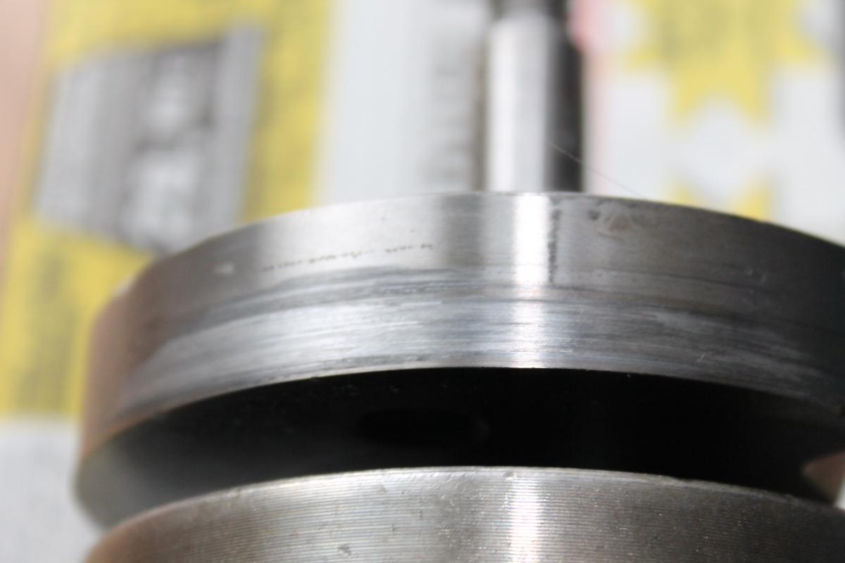

Bei der Kurbelwelle sind am Anfang der Lauffläche ca 1,5 cm lang leichte gut spürbare Riefen, ab der Hälfte der Fläche bis zum Ende ist eine ganz leichte Abschabung erkennbar und spürbar.

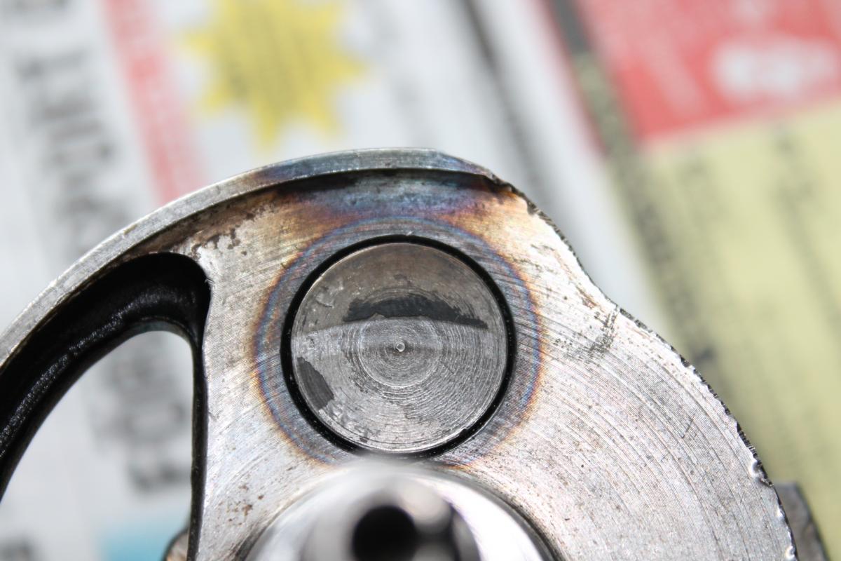

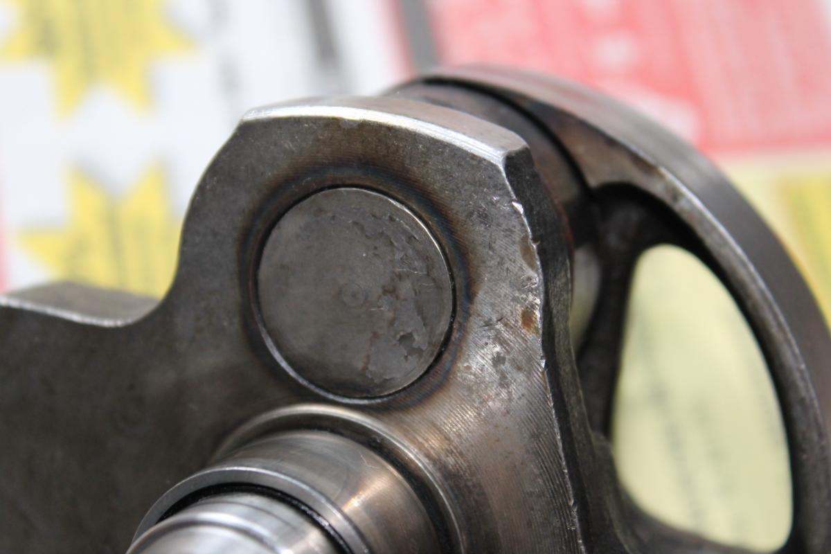

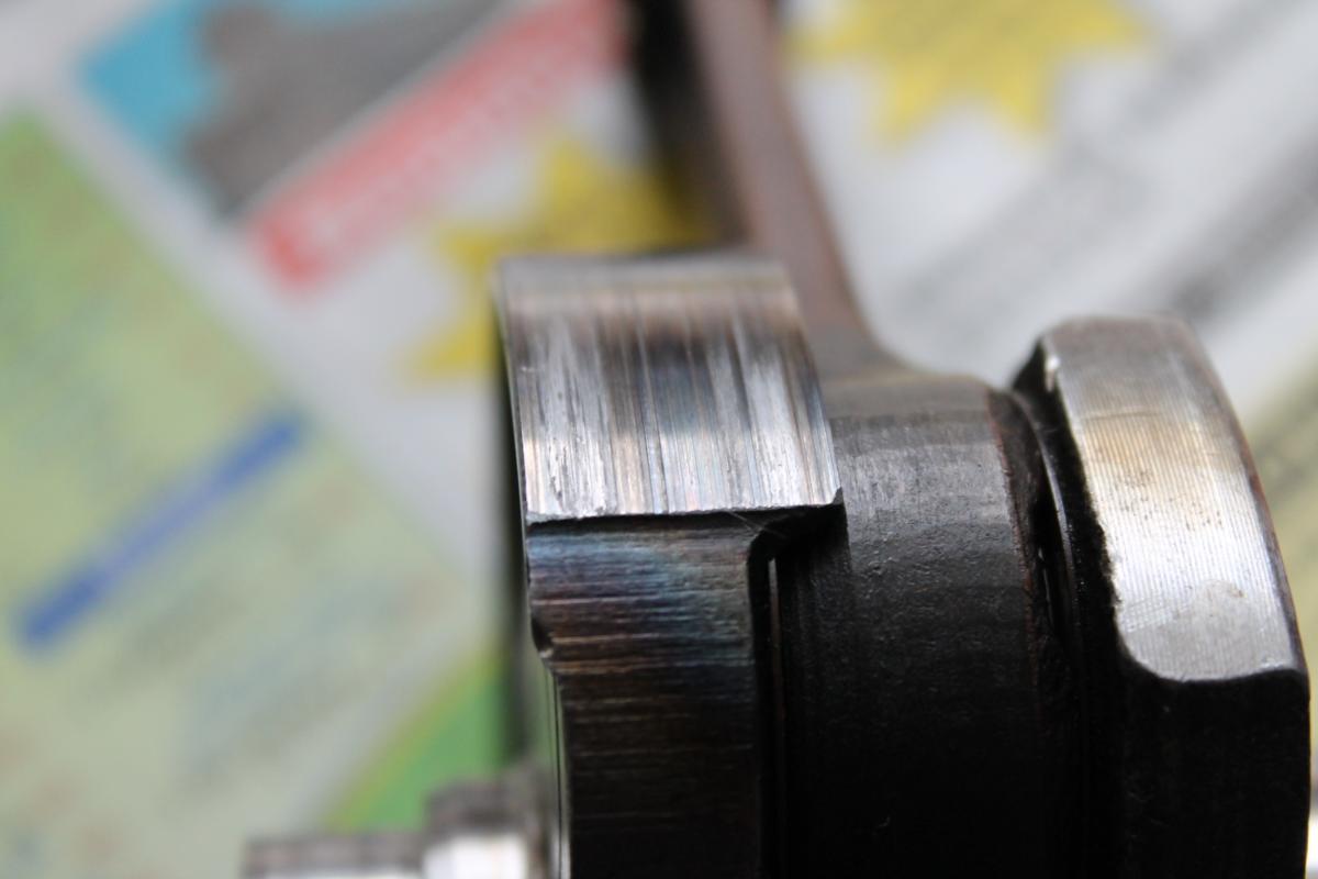

Dann gibts da noch blaue Anlauffarben am Kurbelwellenpleuel. Muss die Kurbelwelle getauscht werden? wenn ja, was ist zu empfehlen? Setup ist ansonsten alles Orginal, Gibts eine Welle die mit dem Orginal Setup sowie einen Tunning Zylinder gefahren werden kann (kein Ps Monster eher Touren tauglich).

ob der Drehschieber noch dicht ist wirst Du wohl testen müssen. Die "Riefen" auf der Welle ist wahrscheinlich verschmiertes Alu von der Drehschieberfläche, kann man sicher abkratzen.
Bei der Welle hätte ich kein gutes Gefühl mehr. Die muss mal richtig heiß geworden sein, so blau wie sie ist.
Wenn Du ne neue kaufen willst und nicht groß Leistung suchst, dann würde ich eine  gebauchte oder neue Originalwelle nehmen. Die kannst du bei Bedarf dann später noch nacharbeiten.

Drehschieber sieht für mich problemlos aus. Die Riefen sind ja nicht tief. So siehts zumindest aus. Denke da hat die KW wohl ein bissl geschliffen ...
Die Kurbelwelle gehoert rundlaufgeprueft und ggf. -gerichtet sowie - meiner Meinung nach - dann auch verschweisst. Aber da scheiden sich die Geister manchmal...
