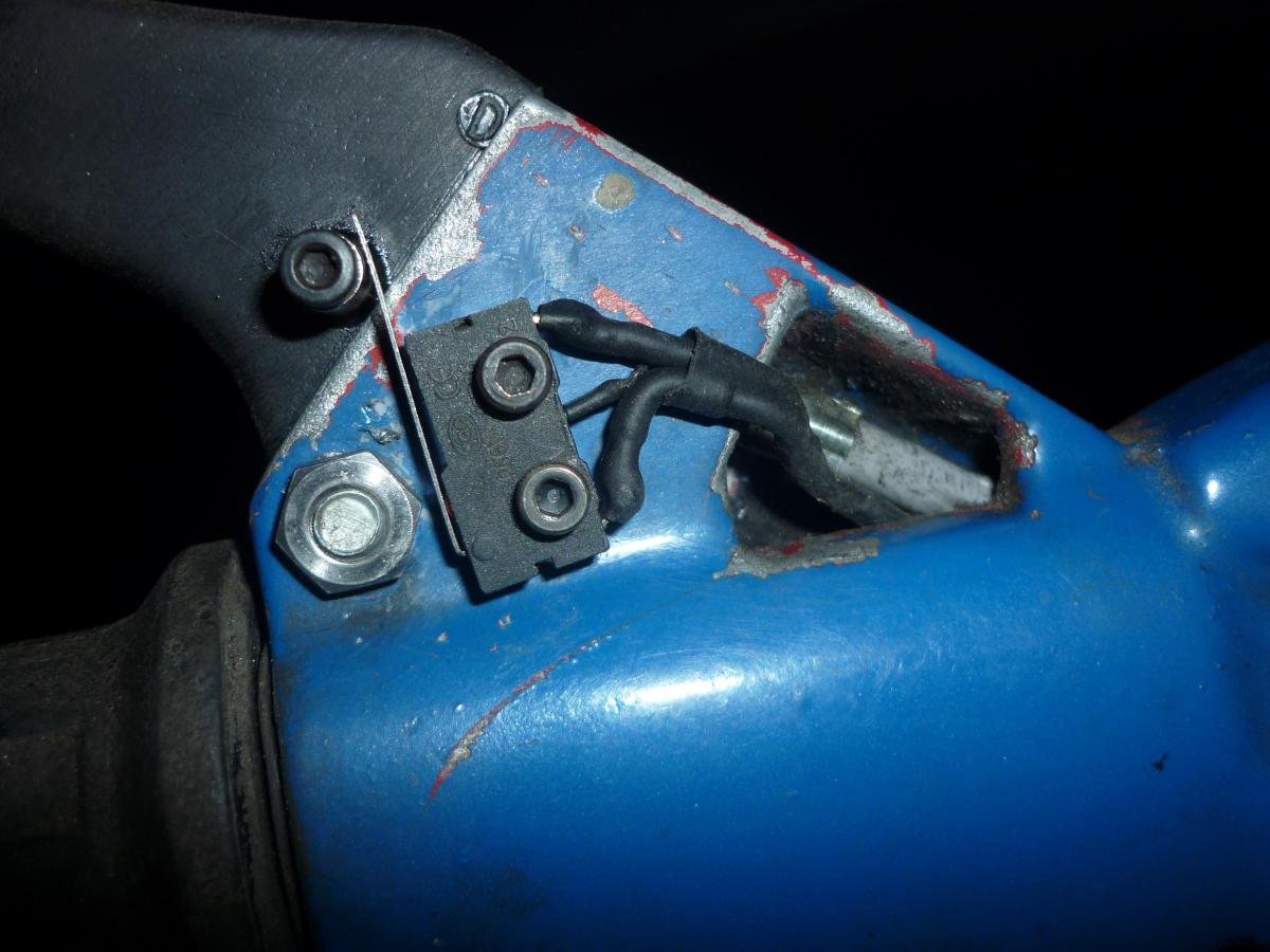

Ich hab an der Lenkerunterseite einem wasserdichten Microschalter und am Bremshebel einen kleinen Anschlag montiert.
Das hat den Vorteil, dass das wenn einmal einjustiert immer passt und praktisch nicht sichtbar ist. Leider grad kein gutes Foto bei der Hand ...
Dann noch eine Linsenkopfschraube mit Buchse drunter in den Hebel geschraubt und man kann sich auch den Winkel sparen :cheers:
das kannst du dir sparen - war mein erster Versuch - leider klaut der Schalter zu viel weg der am Bremshebel gebraucht wird

gerade ein Bild von meiner Version gefunden:
