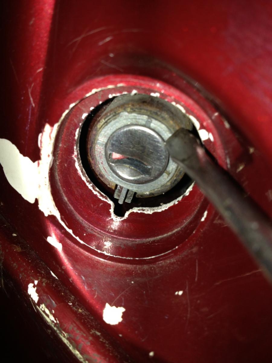

Da muß eine metallene Verriegelung sein, der Riegel / Haken wird durch die Lenkschloßkappe bewegt.
`Ne XL2 hab ich hier im Büro aber nicht zur Hand; könnte nachher zu Hause mal ein, zwei Bilder machen.
Danke für das Bild, von wo aus wir der der Haken genau angesteuert? Von hinten aus (hinter dem Lenkradschloss)???
Hier mal zwei Bilder wie es bei mir aussieht

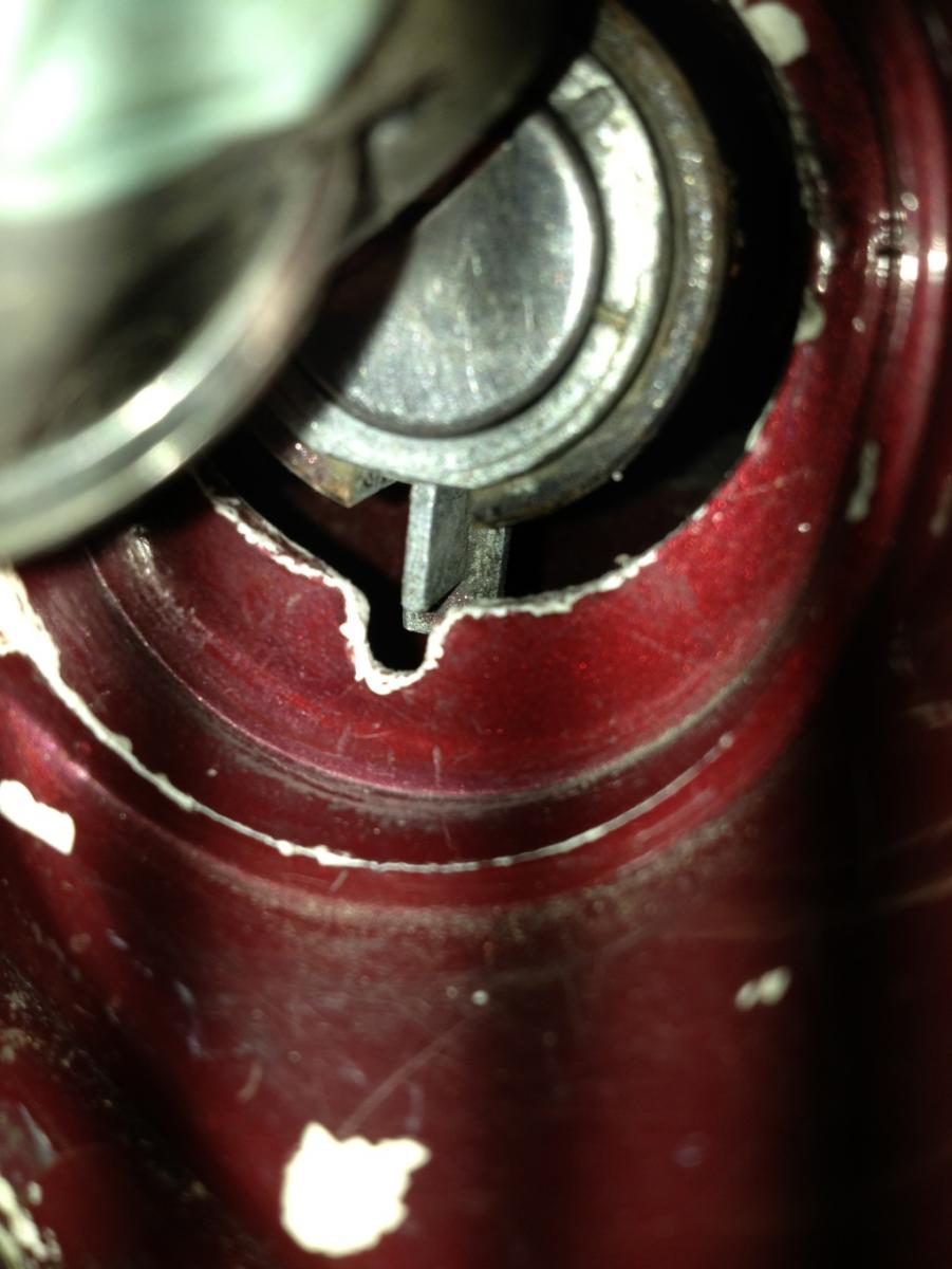

Am Schloss ist unten eine Nase, die auf den Haken drückt. Du solltest mit einem Draht o. Ä. dran kommen.
Hildegard schiebt noch zwei Bilder nach. 1. der Haken in Normalstellung und 2. die Stellung, wenn man mit dem Finger die Verriegelung im Bild von t4 mit dem Finger nach oben drückt, also wenn die Verriegelung auf offen steht.
