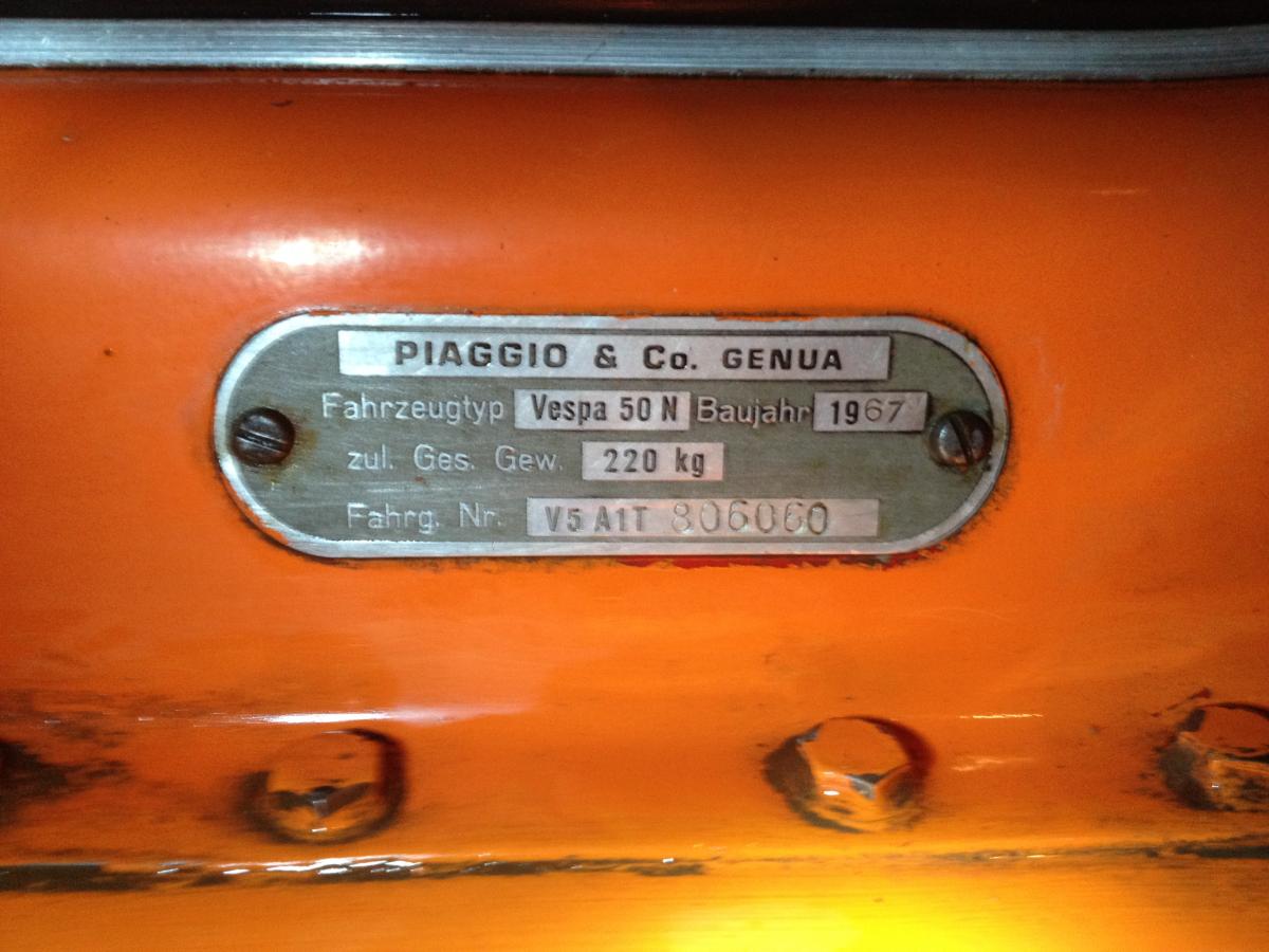

Auf dem Typenschild(siehe Bild) steht Baujahr 1967, aber laut Fahrgestellnummer müste es eine 50R aus dem Jahr 1973 sein :wacko:

das Typenschild wurde nachträglich verschraubt, vielleicht hatte der Vorbesitzer die
Papiere dazu, original ist es vernietet, würde mich an der Rahmennummer orientieren,

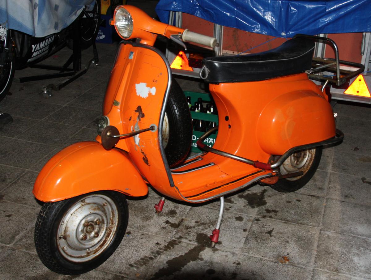

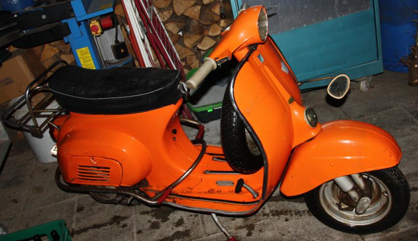

Hier mal zwei Bilder
Auf dem Schild ist steht vorne noch "Vespa 50S" wenn das mal Chrom war wurde es überlackiert.

Die Nr. passt, ist ein dt. Modell, die Typenschilder beginnen mit 800 001 usw.
deine hat den kurzen Rahmen mit den alten viereckigen Emblem unter
den Scheinwerfer, kleinen Seitendeckel, eine 1.Serie
Rahmenummer ist unter dem Motordeckel am Rahmen eingeschlagen,
kunna

Bin da nicht so der Modell-Spezialist, aber aufgrund des Baujahrs würde ich eine 2. Serie vermuten. Langer Rahmen, kleine Klappe, eckiges Emblem.
Ach, und: auch wenn du die geschenkt bekommen hast, sollte man dir sagen, dass das ein echtes Schmuckstück ist. Ich vermute fast, dass du schon PMs bekommen hast mit Kaufangeboten. Alles unter 2000,-€ solltest du da aber ablehnen. ;-)
Das Moped ist zwar nicht im Erstlack (daher auch das geschraubte Typenschild, welches wohl vor dem Überlacken abgenommen wurde, im Gegensatz zum Hauptständer), scheint aber noch echt gut dazustehen. :thumbsup:
typenschild glaube ich gehört so geschraubt. aber na ja das ist ja auch nicht das problem !
das interessanteste wäre mal nen Lappen mit nitro oder aceton zu nehmen und über den orangenen lack zu wischen ( maske aufziehen) und schauen ob du den originalen lack freigelegt bekommst !
glückwunsch !!!!!
grüße yafo
So wie das Orange vorne abgeht würde ich auch versuchen den O-Lack zu retten. Klar ist das mehr Arbeit als stumpf strahlen und neu lacken zu lassen, dafür ist die Kiste dann aber, je nachdem, was da raus kommt, am Ende halt auch deutlich mehr wert. Ich würd' mir mal das O-Lack-Topic durchlesen.

das mysterium ist aber dadurch nicht gelöst....was das deutsche typenschild angeht. weil dieses definitiv nicht passt.
