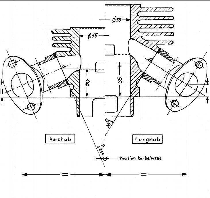

Bekannt?
Solange die Auspuffkonstruktion die Anbindung über das 75°- Krümmerstück vorsieht, spielen die unterschiedliche Position und Winkelstellung des Auspuffflansches von KH- und LH-Zylindern keine Rolle.
Soll der Auspuff der PK125 zum Einsatz kommen, so ist wegen des größeren Lochabstandes an seinem Flansch eine kleine Feil-/Fräsübung notwendig - mein Kenntnisstand.
:cheers:  bobcat

die grafik hab ich schon mal gesehen danke ;-)
als krümmer verwende ich ohnehin den Edelstahl von sip der ja von haus aus mit langlöchern ausgestattet ist ... so gesehen dürfte sich das Problem auch erledigt haben

wie bobcat oben schon erwähnt hat dürfte das quatsch sein dass der 125er puff nur auf langhub passt ... schau dir die skizze an
ich hab sellber in so vielen threads gelesen dass das nicht passt aber mittlerweile glaube ich eher dass das an fertigungstoleranzen liegt bzw an nicht passenden krümmern ... und ja die stehbolzen dürften einen größeren abstand aufweisen aber das ist ja keine arbeit
