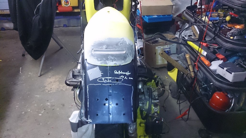

alle schweischablonen ( blinker zumachen, öltankloch usw. ) sind auch fertig.

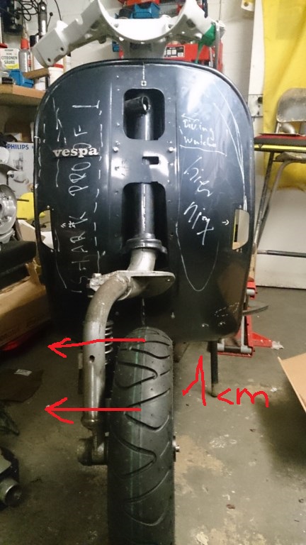

leider habe ich bei der cosasuperlow um 1 cm spurversatz, da muss ich nochmal umschweißen, ist aber für den drybuild erstmal egal

mit ner Cosa-Felgenhälfte auf der Gabelseite kannst ein bisschen was holen - die is ja etwas breiter als die PX ... aber den cm kannst damit nicht ganz ausgleichen
das ist leider schon eine cosafelge , eine tiefere gibt es m.e.nicht.  mit normaler px-felge ist es noch schlimmer. ist aber zum glück kein Thema, man hat mir eben ein "lusso-gabel.unterteil" geschenkt - wird wenn´s da ist schnell angebraten und dann passt es 100 %. - spurversatz ist einfach nicht akzeptabel ( eigentlich egal ob vorne oder hinten - vorne merkt man ihn jedoch sofort). eine Vorrichtung zur perfekten Ausrichtung liegt vor.
wenn man genau hinschaut ( ich hab so ein lasermessgerät und da div.linien angeleuchtet )  -  meine ich, steht der stoßdämpfer auch minimal schief - auch das sollte dann ebenfalls weg sein

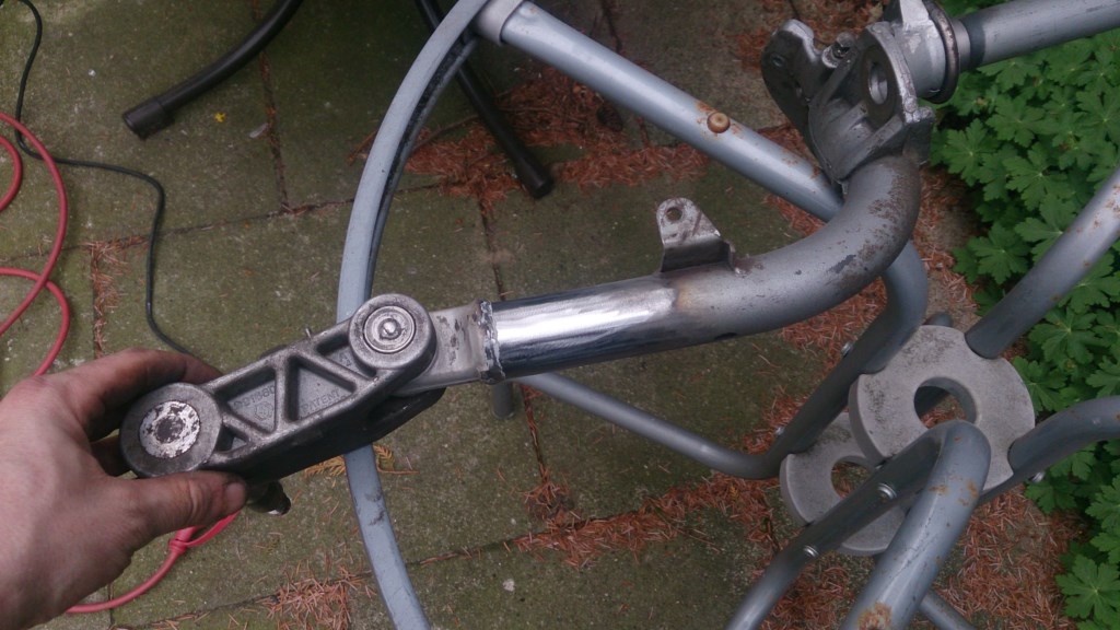

so, gabel hat keinen spurversatz mehr, foto´s gibt´s morgen im vetbauten zustand. es mußte unten wie schon geschrieben das auge der cosa gegen das der px getauscht werden. die gabel wurde danach provisorisch ohne o-ringe etc verpresst - für den trockenbau reichts

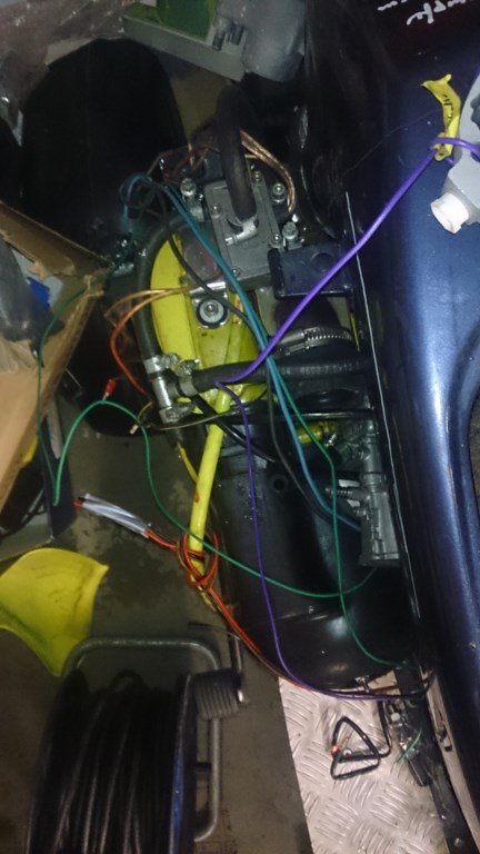

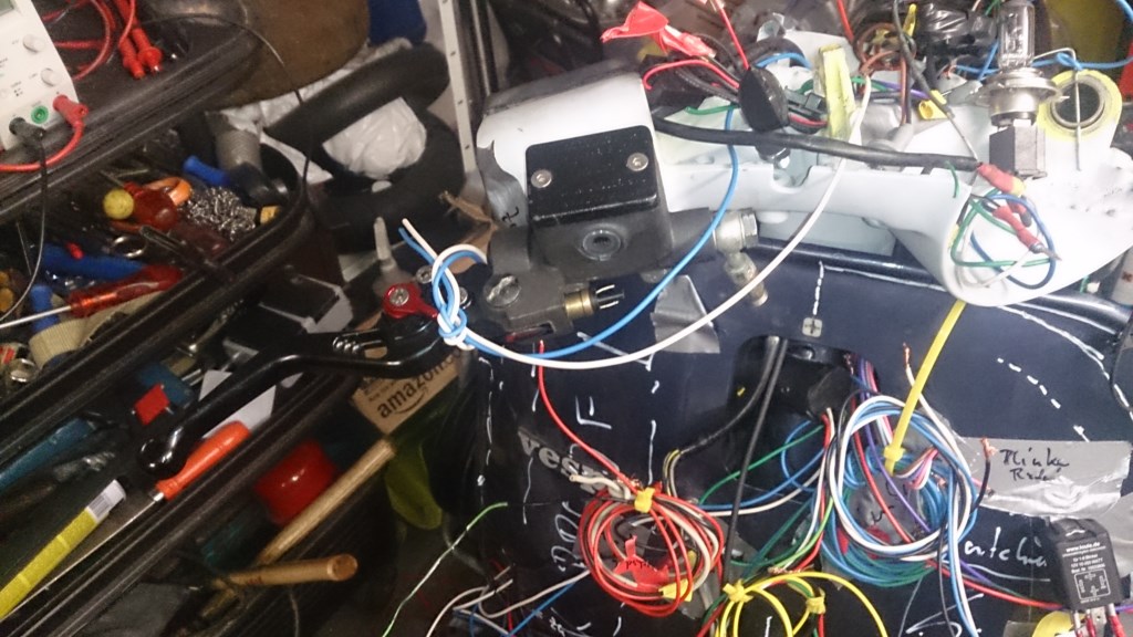

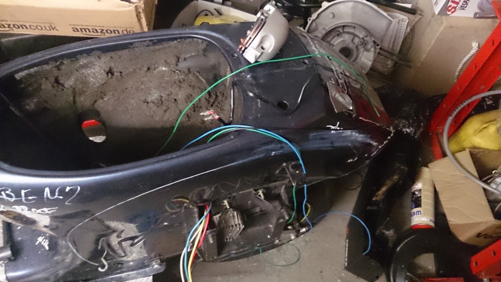

dann war ich heute auch noch ein paar stunden an der (amok-) elektrik :sneaky: ,
wenn ich kein kabel vergessen habe, sollte alles was durch den rahmen usw. muss verlegt sein.
2 leerleitung lege ich sicherheitshalber -   wenn alles ordentlich in bugieschläuchen verschwindet - noch rein, man weiß ja nie, was für interessante geräte noch auf´n markt kommen.
was noch fehlt ist das tachosignal, weil ich noch nicht weiß, ob´s am hinterreifen oder vorne abgenommen wird und die sicherungen.
ich hab den ganzen kabelkram vorsichtishalber  komplett beschriftet, da ich ab morgen für ein paar tage auf dienstreise bin und ich befürchte, dass ich am mittwoch oder donnerstag einiges vergessen habe. eigentlich sollte man sowas in einem rutsch durchziehen
der nächste schritt wird dann sein, die kabel entsprechend zu kürzen, in bugierschlauch zu fummeln, mit steckern etc. zu versehen - natürlich erst wenn alles einmal trocken über netzteil fehlerfrei gelaufen ist

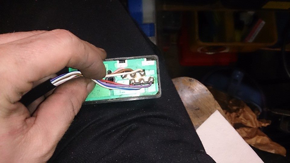

so, mit der elektrik gings heute abend  etwas vorwärts  schalter neu verlötet, blinkerelais verkabel und ein taster für den tacho reingefriemelt. das noch ein kabelstrang für die steuerbox zusammengelötet - nein, wird auch zukünftig nicht meine lieblingsarbeit

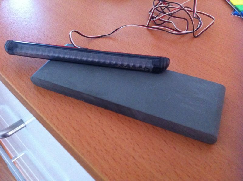

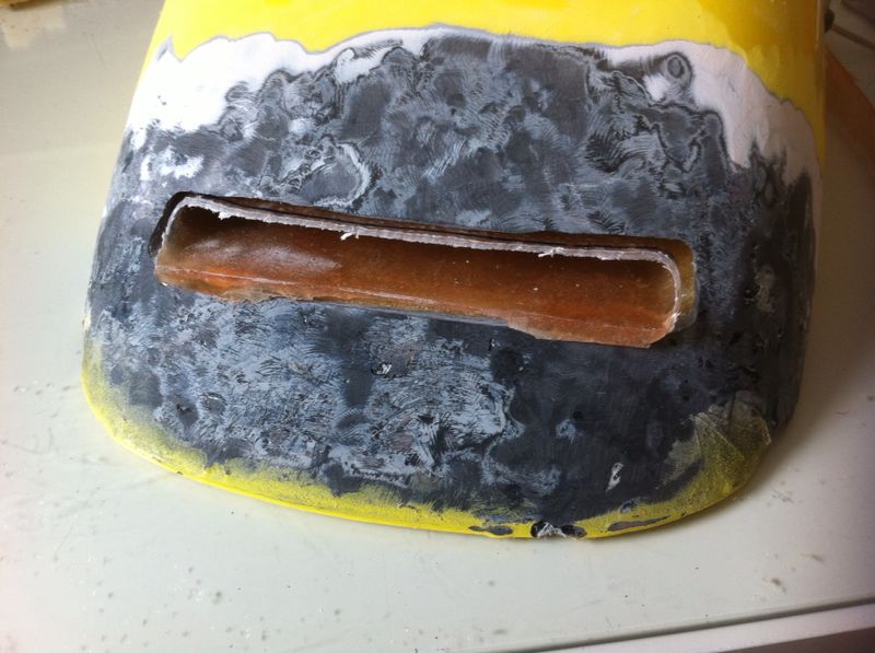

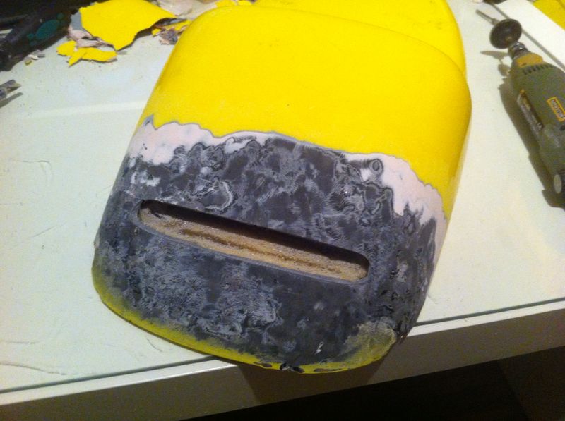

so, kleines update - marco hat das rüli in die sitzbank einlaminiert - bei mir haben wir ( er, ich war die helping hand ) dann angefangen, die äußerst passgenaue sip-sitzbank an den rahmen anzupassen.
dummyrücklichterstellung
