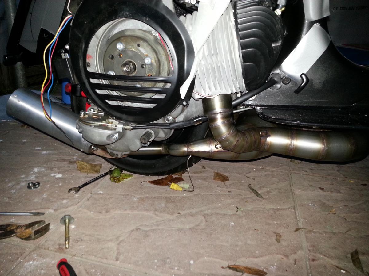

stehe grade vor einer entscheidung bzgl. des auspuffes... vielleicht könnt ihr mir helfen.
es handelt sich um die sybille aus VA vom FalkR - schwarz pulvern, so lassen oder polieren?
post-7023-0-50824000-1390849299_thumb.jp
post-7023-0-36651900-1390849389_thumb.jp
post-7023-0-24719800-1390849399_thumb.jp
so einen Auspuff darf man doch nicht Pulvern  :-D Das ist ja das tolle an VA, sieht Hammer aus und wegen der "Rostfreiheit" muss man auch keine Kompromisse eingehn. Unbedingt genau so lassen!
Bearbeitet von BeneBene
Pulvern... Auspuffkörper schwarz und Schalldämpfer in Fahrzeugfarbe. phantasia62 kann das machen. Auch wenn ich mit der Meinung vielleicht alleine da stehe :-)
nunja, da die ganze Karre schwarz ist, und absolut nichts silber oder gar chrom, sollte man vielleicht auch einfach mal konsequent sein und auch den Auspuff schwarz machen, ich mein mit allem.
