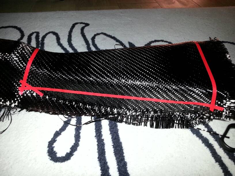

  Am 29.1.2014 um 15:04 schrieb meiermachine:
attachicon.gifuploadfromtaptalk1391007837967.jpg<br />
<br />
Okay... mit chance heute noch zuschneiden...
Ist das für den Mitteltunnel?

die tunnelabdeckung habe ich auf einer positivabformung des tunnels gemacht - abgeformt mit gips, dann positivform mit polyester gefertigt und jetzt mit epoxi weitergearbeitet.

die tunnelabdeckung

tja... wie sollte es auch anders sein: zeit ist mal wieder zu knapp. ich konnte nur einen groben vorschnitt machen und dann kam die familie nach hause...
die tunnelabdeckung ist sehr straff gefertigt. auf den fotos ist sie nur locker draufgelegt - verklebt passt sie saugend/schmatzend und baut nichts an höhe auf außer der materialstärke.
morgen kommen die radien und die nächste schicht harz.
