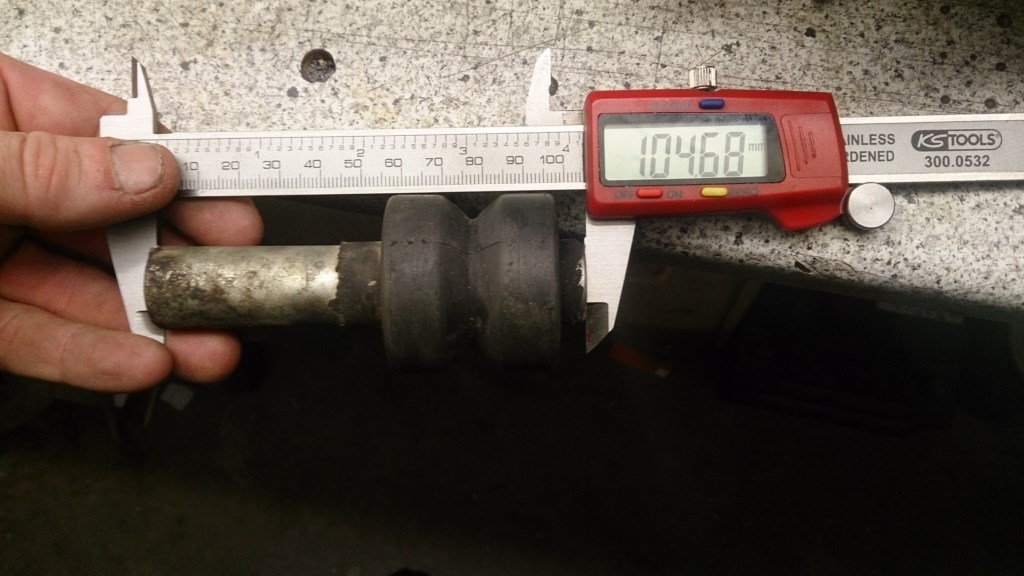

so... ich bräuchte mal hilfe, bitte.
hab meinen motor wieder ausgebaut, um dem spurversatz mal auf die schliche zu kommen. ich bin mir nicht sicher, ob ich mich vertan habe.
könnte vielleicht jemand mal eine intakte, passende schwinge ausmessen? bräuchte die eingezeichneten maße... siehe foto:
Danke! :-)

19,8 cm orig ( ich hatte knapp 20 cm viel viel kürzer in erinnerung )
lager ( r / l ) - siehe bild
post-23503-0-33831300-1397510700_thumb.j
post-23503-0-50395100-1397510701_thumb.j
ich wusste: auf dich ist verlass! :-)
die 19,8mm sind von der ungekürzten schwinge - die silentbuchsenrohre liegen nach der montage sicherlich aneinander... d.h. also knappe 210mm gesamt...
vielen dank!
:cheers::thumbsup:
wahrscheinlich - ich kürze eines immer um 1 cm, damit das nicht der fall ist
Das würde ich nicht machen. Du hast auf dem gummies sonst zu viel spannung. Ebenso zieht sich der rahmen im Bereich der Aufnahme weiter zu als er soll. -> mehr spannung im rahmen -> risse vorprogrammiert.
das hab ich bei meinem rahmen auch, zwar keine risse bekomme aber nen motor der nicht umgebaut ist nur noch mit nem hammer in den rahmen.
hab jetzt nen scherenwagenheber leicht auf spannung dazwischen um ihn wieder leicht zu weiten.

Da bin ich ja mal gespannt was da raus kommt!
Ich auch. ;-) maße stimmen... werde wahrscheinlich rechts noch mehr kürzen und links scheiben zwischen silentbuchse und Gehäuse bauen. Ein wenig mehr ginge rechts noch problemlos. Aber lange nicht genug. Alternativ könnte ich noch dir bremstrommel an den auflagepunkten abdrehen lassen. Jeder mm zählt.
Hab grade mit wolle telefoniert. Ein versatz um ca 8mm nach links ist normal und nur mit großem aufwand wegzubekommen.
Stoßdämpfer versetzen, Rahmen im bereich des Stoßdämpfers ausdengeln oder ausschneiden.... ich überlege das aber trotzdem durchzuziehen... backen sind breit genug dazu.
Ok. Ich denke mittlerweile das es nur der Versatz ist, der bei mir die Optik krumm macht. Dann noch das Ding auf dem Tisch und mit Patschfingern bedeckt.
Aber nochmal Motor weiter nach rechts, dann fährts von alleine nur noch rechts rum...
nö- ich versetze das gummi ja auch um 1 cm nach innen ( also die aufnahme für die silentblöcke ) - ist genau wie orig dann
Die Frage ist ja was das Fahrverhalten negativer beeinflusst, der Schwerpunkt, der mit dem versetzten Motor noch weiter aus der Mitte wandert oder der Reifen, der nicht ganz mittig läuft.
