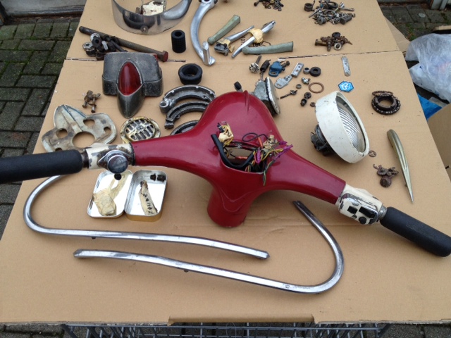

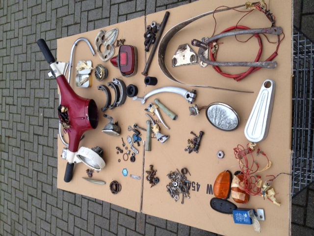

Habe die Vespa vor einigen Jahren von einem Freund in Teilen gekauft.
Sollte eine Überraschung für meine Frau werden.
Da ich aber nicht im Thema bin und keine Lust mehr zum Schrauben habe,
bräuchte ich bitte Hilfe bei der Wertermittlung.
VNB 125 / EZ 01.07.64
Rahmennr.05223
Deutscher Brief
Schüssel und Typenschild vorhanden
Abgemeldet 09.1988

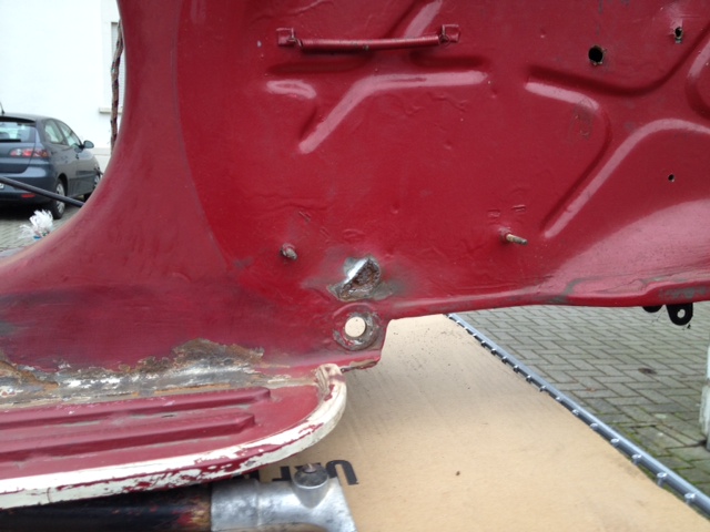

Karosserie hat keine Durchrostung (eine kleine Stelle die nah dran ist)
Die wichtigen Dinge scheinen Komplett zu sein
Motor dreht
Für den rest bitte auf die Fotos schauen.
Über Hilfe würde ich mich freuen !

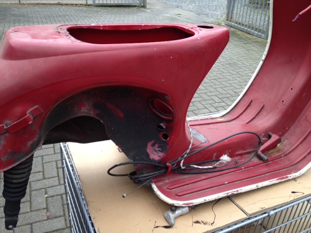

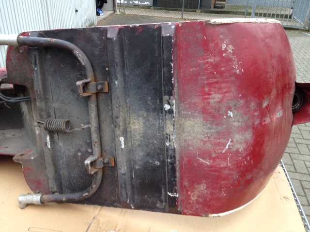

Also ich hatte noch keine VNB in den Händen bei denen solche Streben verbaut waren. Es sieht iwie so aus als hätte das Trittbrett keine Sicke.

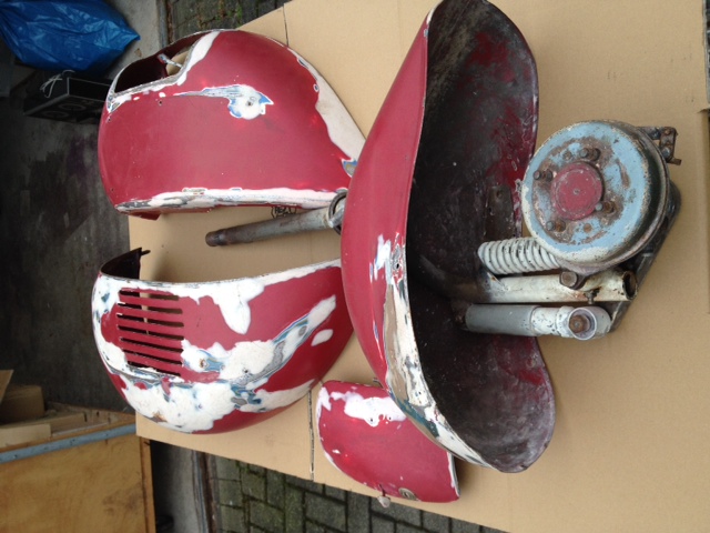

Ohne die Teilesammlung schlechtreden zu wollen: das gehört m. E. ursprünglich nicht alles zusammen. Das Alu-Schild mit der FIN ist vermutlich von einer dt. 125/2. Die durchschimmernden blauen Lackreste könnten ebenfalls daher stammen, wenn´s denn Bavariablau sein sollte. Was die Traversen angeht, schließe ich mich meinen Vorrednern an: die sind nicht original und könnten ursprünglich Unterfahrschutz bei einem Kleinlaster, seitliche Schutzleisten eines Marineschnellbootes oder nicht mehr verwendete Gießformen für Aluminiumbarren gewesen sein.

Wie sieht denn das ganze von unten im Original aus ?
Wäre ja was für Schneller - Schrauber ! :-D Schön verwindungsfrei !

Naja, die Bedeutung von "er war stets bemüht" in Arbeitszeugnissen ist dir ja sicher bekannt. Und nicht viel anders sieht das auch hier aus. Aber natürlich kann man auch versuchen, sich so einen Grobschlosserpfusch aus Vierkantrohren mit erhöhter Stabilität schönzureden. Wertsteigernd ist das trotzdem nicht unbedingt. Bearbeitet von sidewalksurfer
